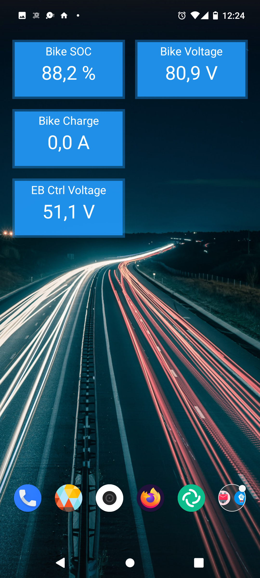

Alle 4 sekunden
0x aa 13 ec 07 01 f1 a2 5d
dann schickt er ca. 300 Pakete. Neuer Request meinerseits kann auch wieder eher kommen.
Ich kann dir mal den Sourcecode von mir schicken.
Meine "App" arbeitet mit widgets auf Android.

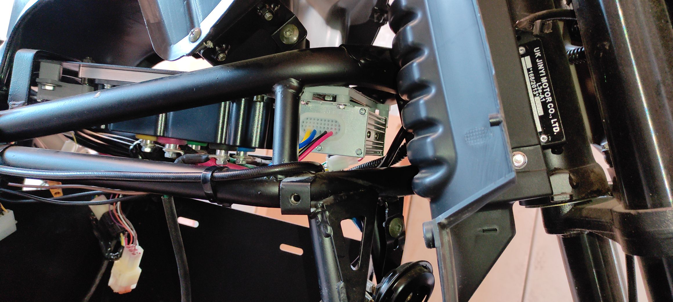

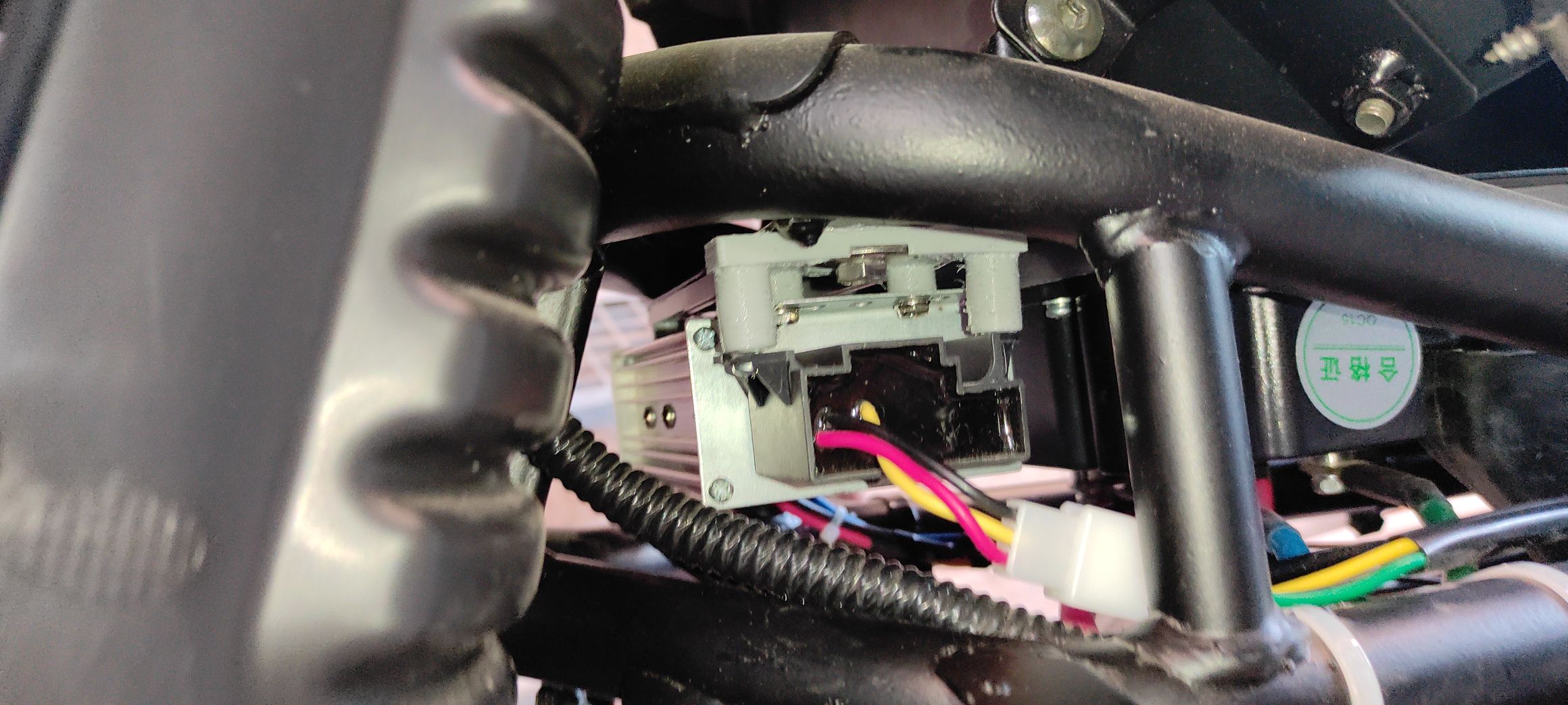

So, 12V Converter mit 25A ist eingebaut, auf eine Adapterplatte auf der auch der originale 10A Wandler platz findet, welcher vorher nur mit einer Schraube "angeheftet" war.
