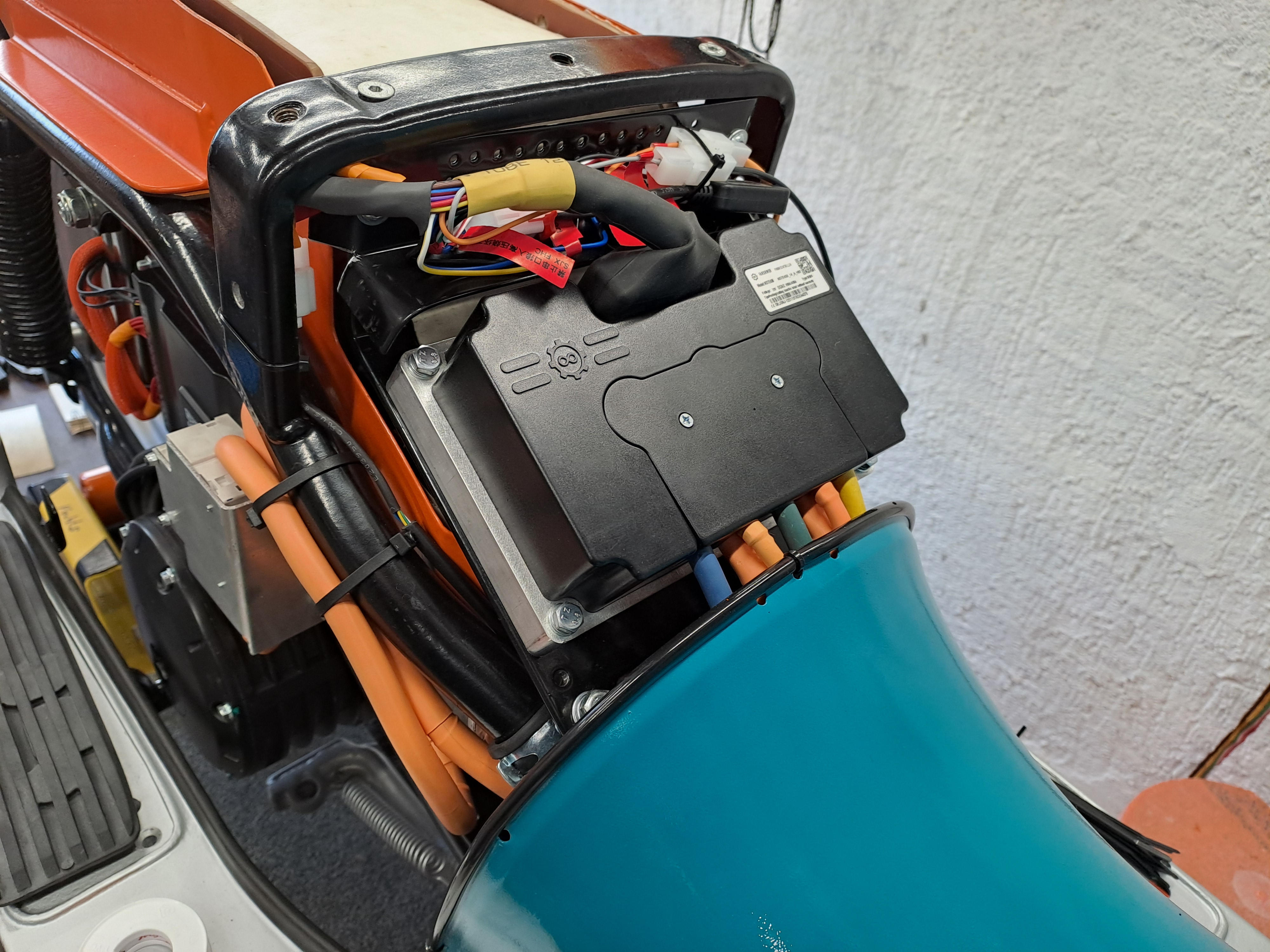

Habe für 3.0 neuen Kabelbaum, Fardriver, Gasdrehgriff, Tacho usw alles in Neu, - aber der Mist funktioniert dennoch nicht.
Was funktioniert :
Abblendlicht - Fernlicht und Blinker sowie Hupe
( Kein Bremslicht, Licht hinten )
Das war's.
Alter Motor war abgebrannt, lief die ersten 10 tkm sehr fein.
Suche sämtliche Unterlagen, Kabeldiagram Fardriver Android App - weil bei dem Teil funktioniert das auch nicht.
Seitenständer Entfernung, muss da was überbrückt werden ? Wenn Ja, - bitte wie ?
Bin echt dankbar für Hilfe, zahle auch bei Erfolg gerne paar Euros
Habe sonst auch noch paar Ersatzteile für 2.0, Votol EM 150, Bremszeugs, Tacho in Neu und ein Gebrauchter, neues 40a Ladegerät usw.
Danke

Welcher Fardriver ist bei dir verbaut. Bislang gibt es noch keine Info das in der 3.0 ein Fardriver drin ist.
Was ist am Motor abgebrannt?
Bilder sagen mehr als tausend Worte.
Der Seitenständerschalter muss überbrückt werden, können den von der Odin nicht, aber im Normalfall die zwei Drähte die dahin gehen entweder verbinden oder trennen. Mehr Möglichkeiten gibt es ja nicht.
