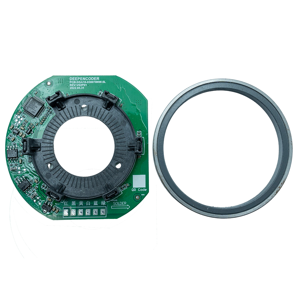

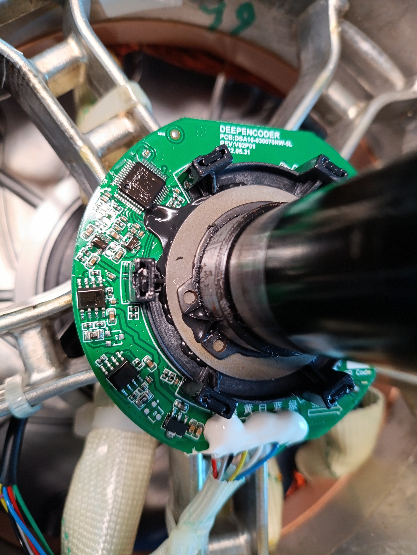

I tried to find any info about encoder but all I got was this (from AI):
Anhand der Abbildung des DEEPENCODER PCB-DSA-163007BNW-SL Encoders lässt sich nicht eindeutig feststellen, ob es sich um einen Encoder mit einer Auflösung von 8192 Impulsen pro Umdrehung (PPR) handelt. Die Auflösung hängt vom spezifischen Design und den Spezifikationen des Magnetrings und der Elektronik ab, die aus der Abbildung nicht direkt ersichtlich sind.
Dieser Encodertyp ist jedoch, wie im Bild gezeigt, häufig in verschiedenen Auflösungsvarianten erhältlich, darunter auch höhere Werte um 8192 PPR oder sogar mehr. Zur genauen Bestätigung der Auflösung empfehle ich:
Konsultieren Sie das Datenblatt oder technische Datenblatt des jeweiligen DEEPENCODER PCB-DSA-163007BNW-SL-Modells beim Hersteller.
Erkundigen Sie sich nach der Auflösung in der Dokumentation oder bei der Bezugsquelle, bei der Sie den Encoder erworben haben.
Messen Sie, falls verfügbar, das Encodersignal am Ausgang während der Drehung mit einem Oszilloskop, um die Anzahl der Impulse pro Umdrehung zu überprüfen.

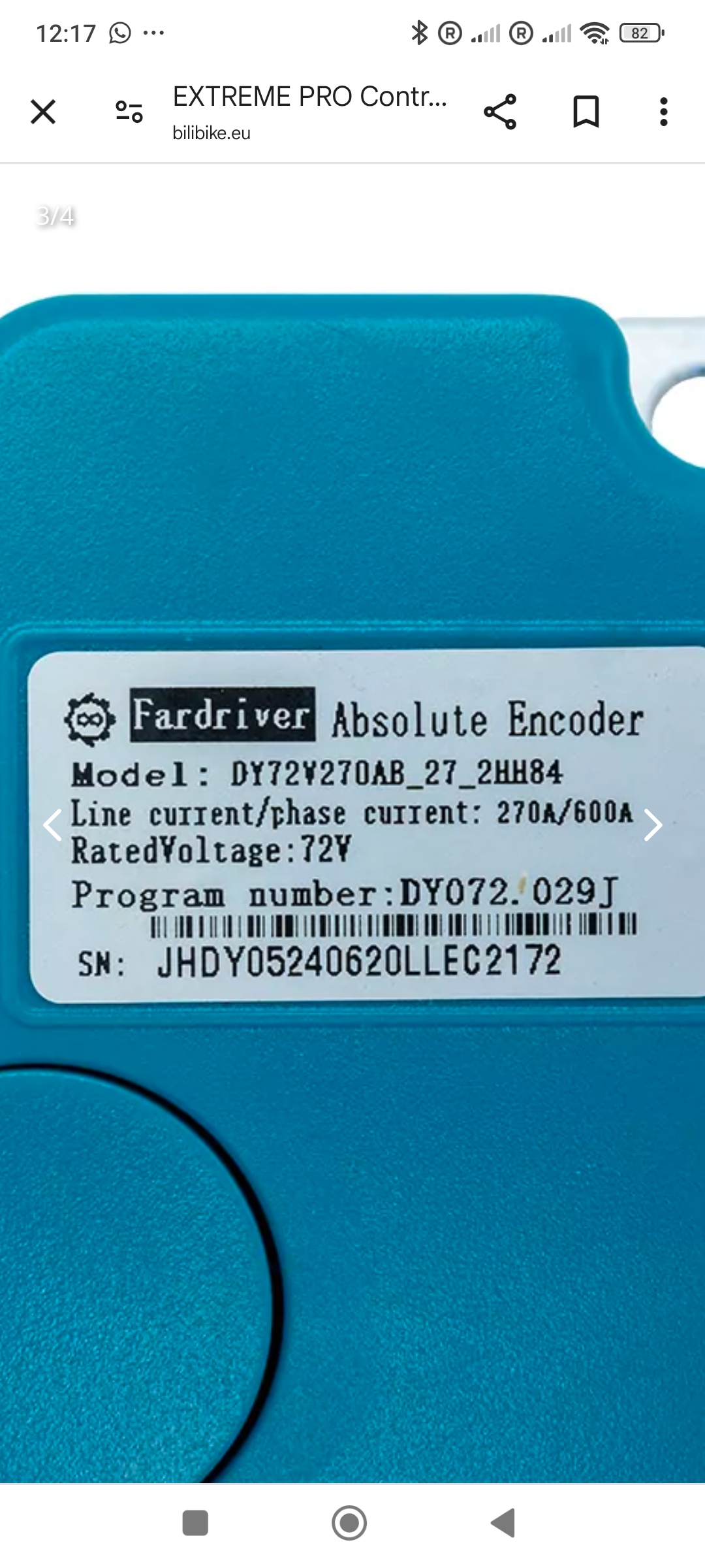

DY72V270AB : bei der Einstellung "absolut encoder H" Zucken und Kratzen am Hinterrad. Bei manchen Randpositionen kam ein Hallfehler, beim Weiterdrehen war er wieder weg.

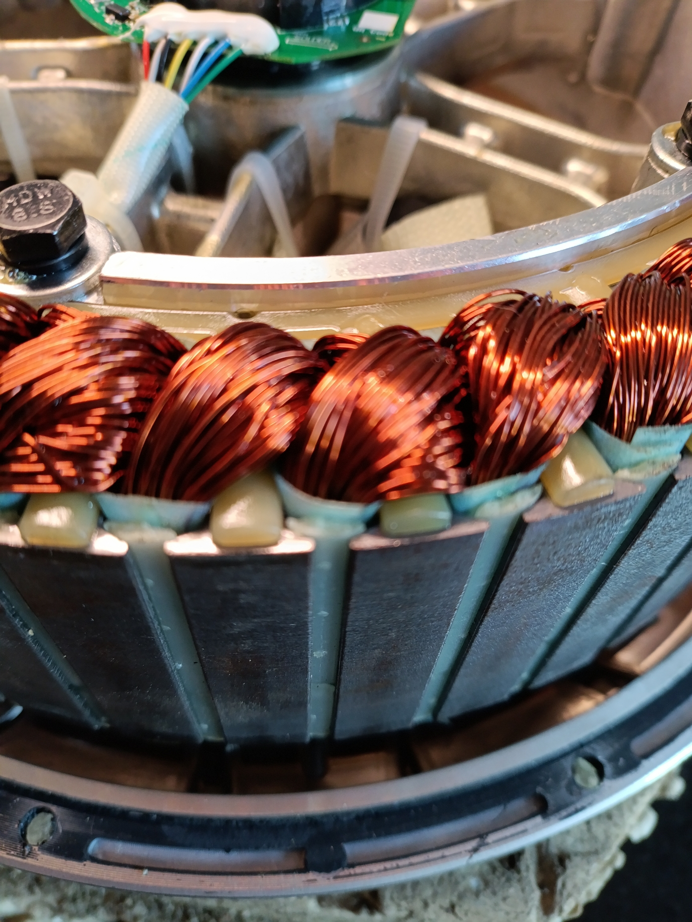

Könnte man die Sensoren hier dazwischen kleben?
Hmmm, weiß ehrlich gesagt nicht genau.
Im Motor mit Hall-Sensoren sitzen die ja mitten in den Stator-Blechen.
Hier dazu mal das Bild von bob2.0:
Aber theoretisch müsste der Controller bei der Autolearn-Sequenz ja feststellen, dass der Phasenwinkel ein anderer ist und sich entsprechend darauf einstellen.
Gibt beim Kleben natürlich ein paar Randbedingungen zu beachten (Hitze, mechanische Stabilität...).

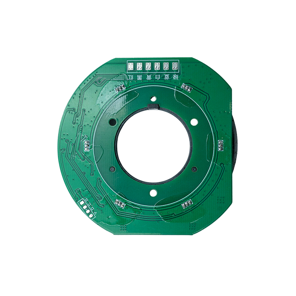

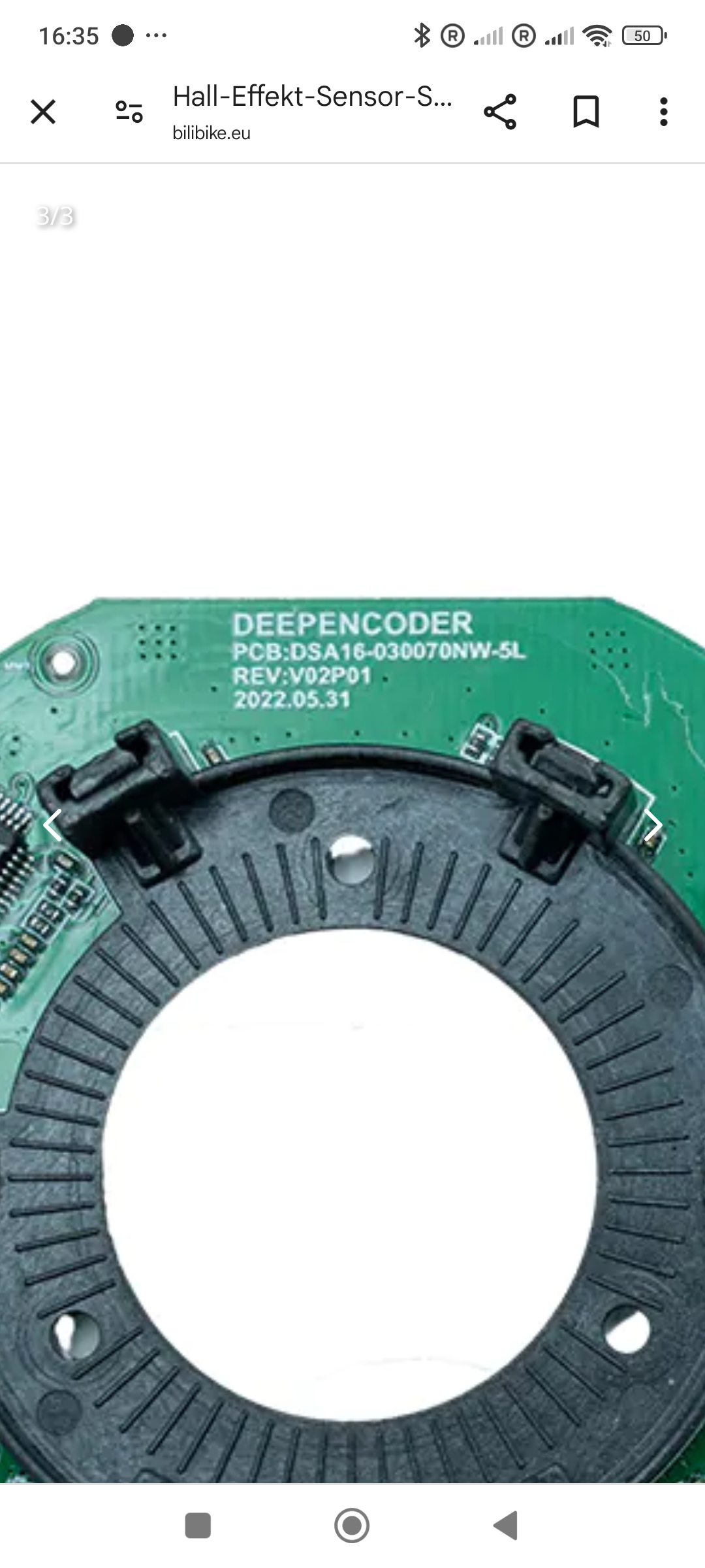

Ich habe mal versucht etwas über die Encoder Platine zu finden: https://bilibike.eu/produkt/czujnik-hal ... treme-pro/
Sieht eher aus wie 6 Hallsensoren, was komisch ist, weil man nur 3 bräuchte? Auch lassen die Kabelfarben eher auf eine klassische Hallsensoransteuerung schließen. Was ist da für ein Chip auf der Platine? Datenblatt? Ich vermute die Anzahl und Anordnung der Hallsensoren soll nur eine Redundanz schaffen oder die Auflösung erhöhen. 60 Grad Abstand klingt generell nach Blockkommutierung und entspricht nicht dem was wir generell unter Encoder verstehen. Die arbeiten mit wesentlich höherer Auflösung, welche dann umgerechnet wird.
Edit: hat mal jemand gemessen ob auf grün, gelb, blau ein den "normalen Hallsensoren entsprechendes Signal" rauskommt? Quasi eine "klassische" Ansteuerung für Blockkommutierung? Technisch wäre sowas denkbar. Der Controller müsste dann nur noch den Offset "lernen" und würde den Motor wie mit den üblichen 3 Hallsensoren ansteuern können.

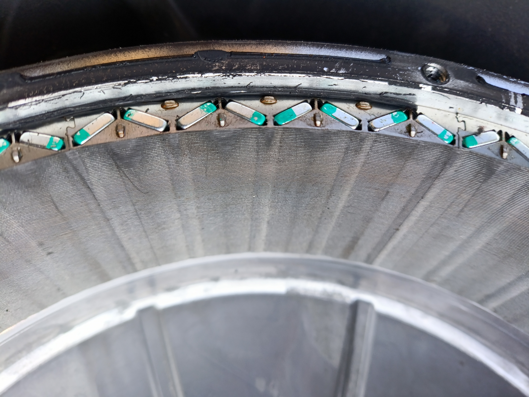

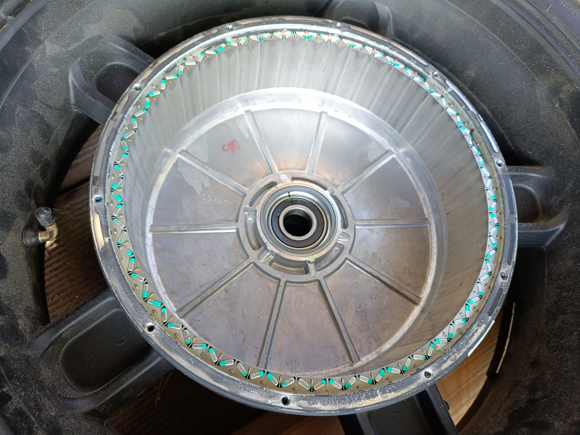

Ich zähle am Rotor 11 Magnetblöcke a` 4 Magnete. Das sind dann 44/2 = 22 Polpaare.
Übrigens ist das mit den Magneten hier schön gelöst.👍

@error : die tschechische Seite hatte ich auch gefunden und daraufhin den Controller bestellt - leider ohne Erfolg.
Auf der Platine sitzen sechs Absolut- Encoder.
Das hat auch schon mal jemand gemessen.
Ich habe beim Fahrdriver auch die Einstellung " Hall" probiert.
