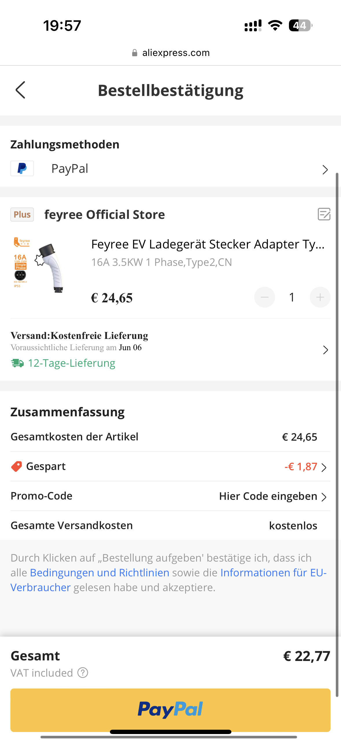

Ich hab jetzt einen Typ2 Female 16A 1-Phasig bestellt. Gummikabel 3x1,5mm2 und Schukostecker hab ich da.
Bei AliExpress steht zwölf Tage Lieferung. Bisher habe ich aber die Erfahrung gemacht, dass es deutlich länger dauert.
Ich lade mal ein Bild von der Bestellung hoch.
Wenn der Typ 2 Stecker da ist, werde ich hier ein Update posten.

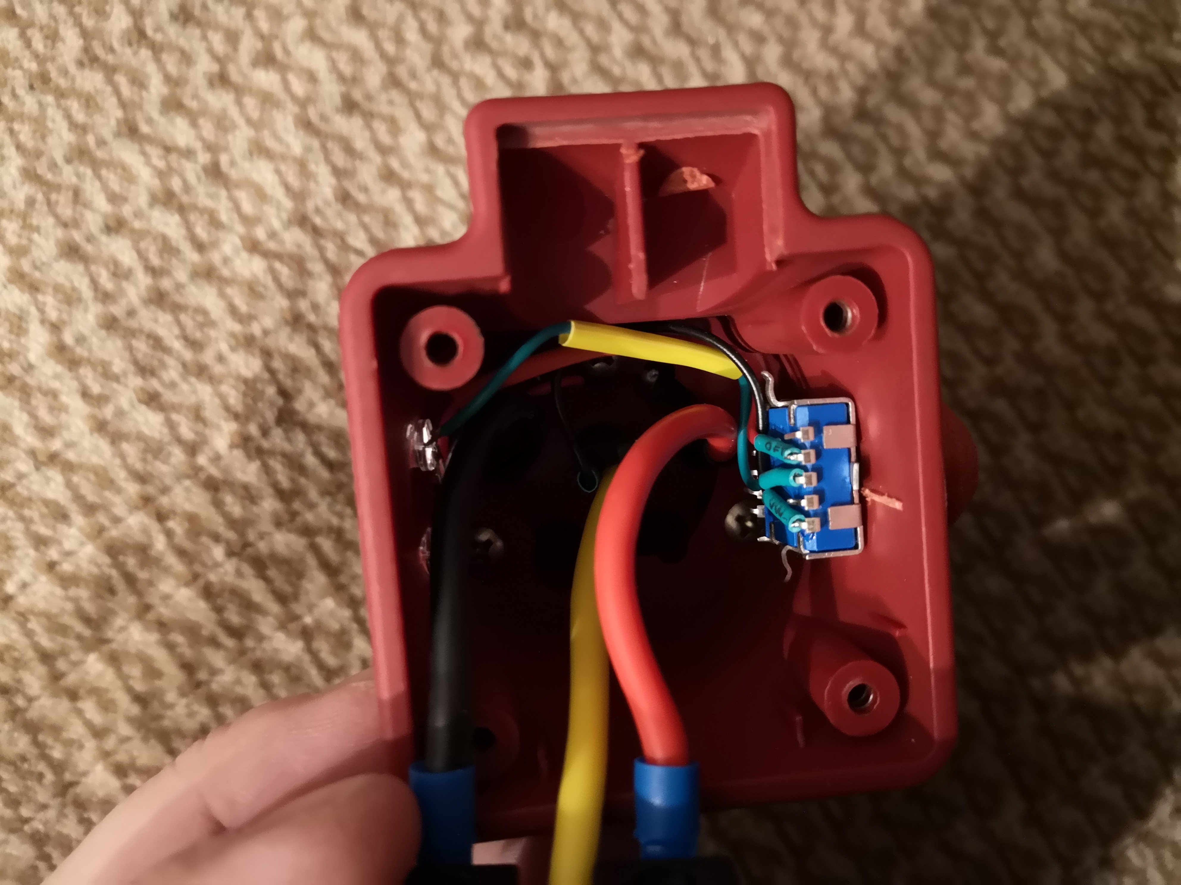

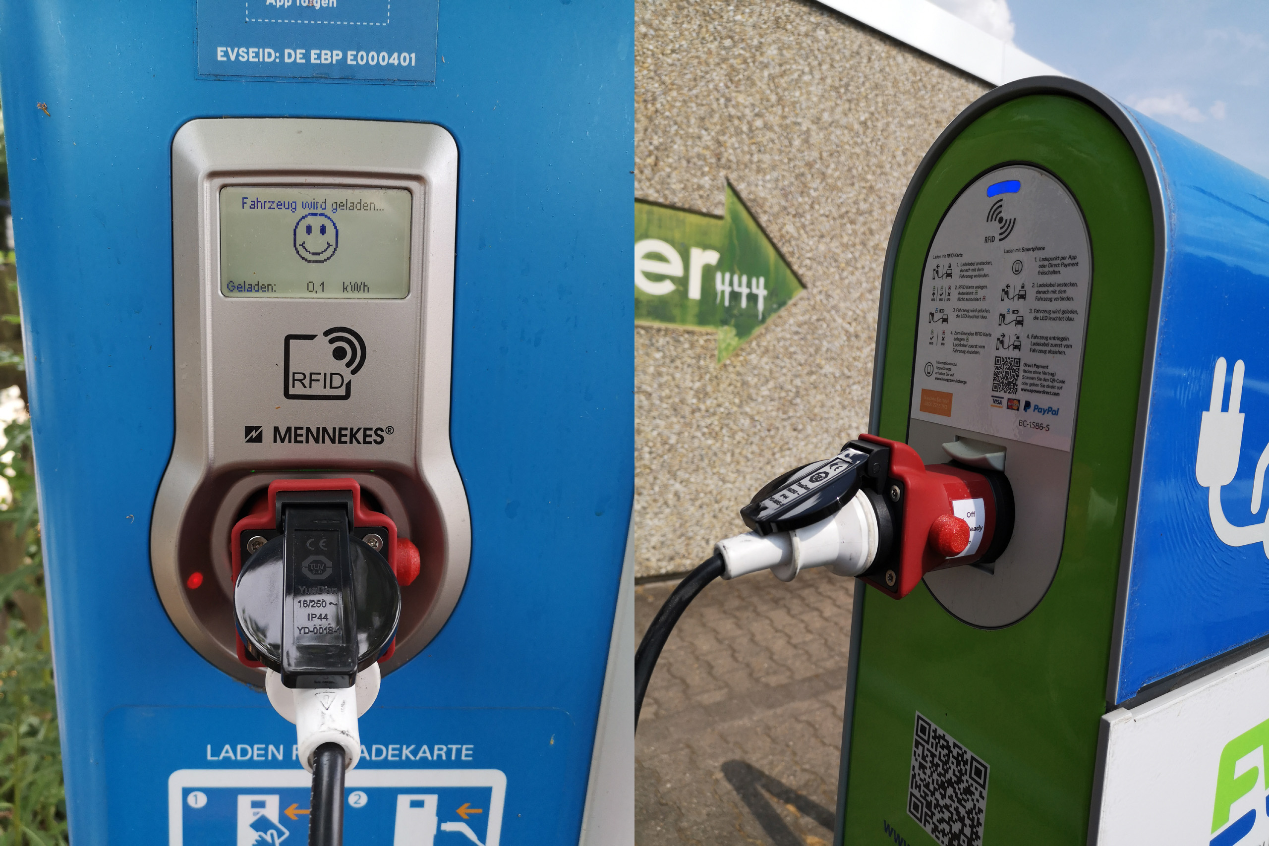

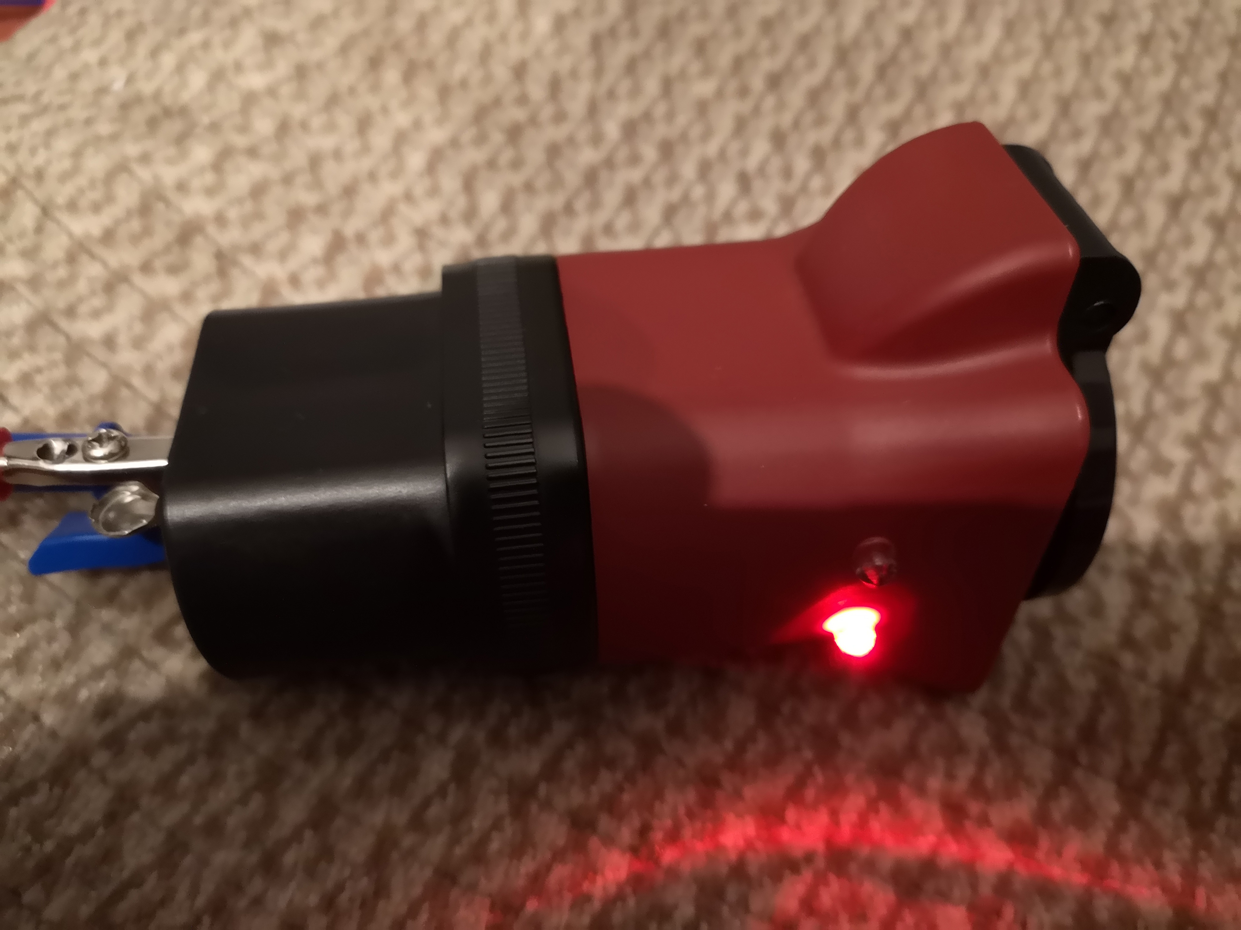

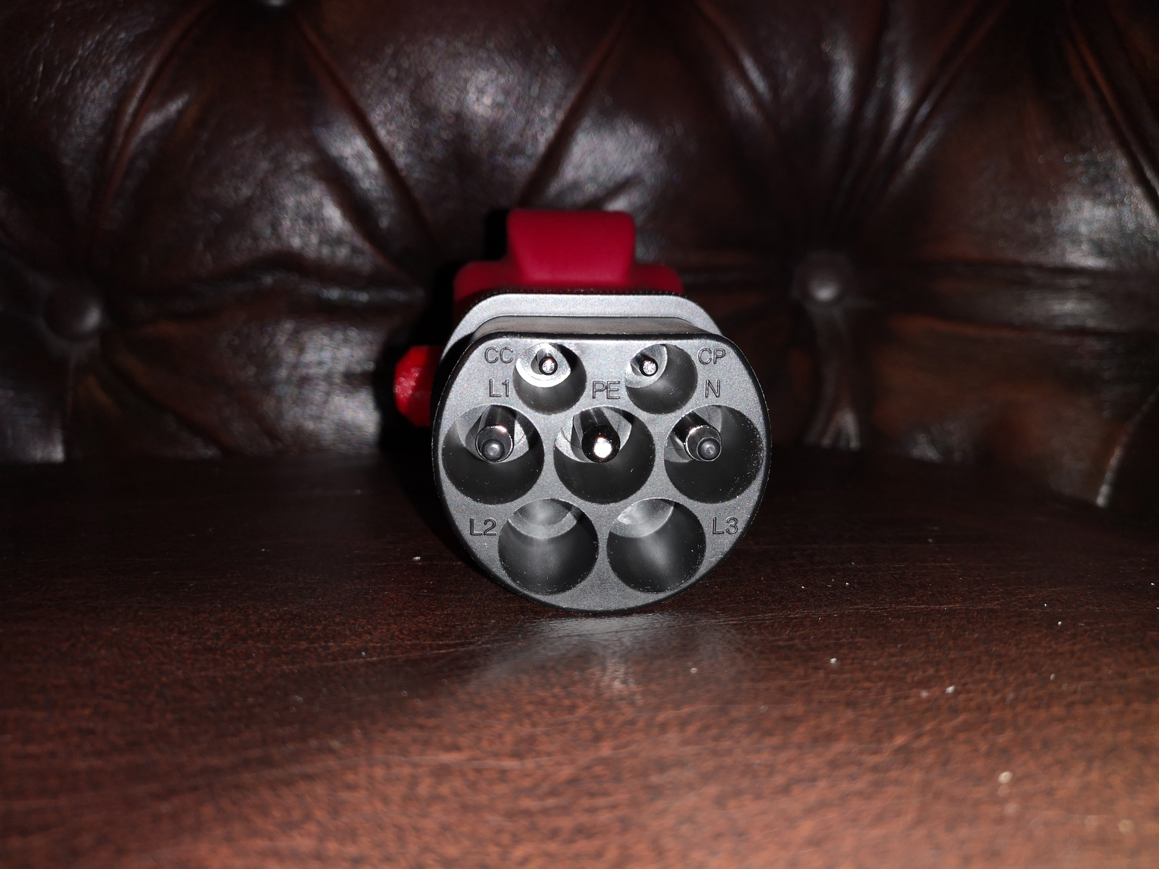

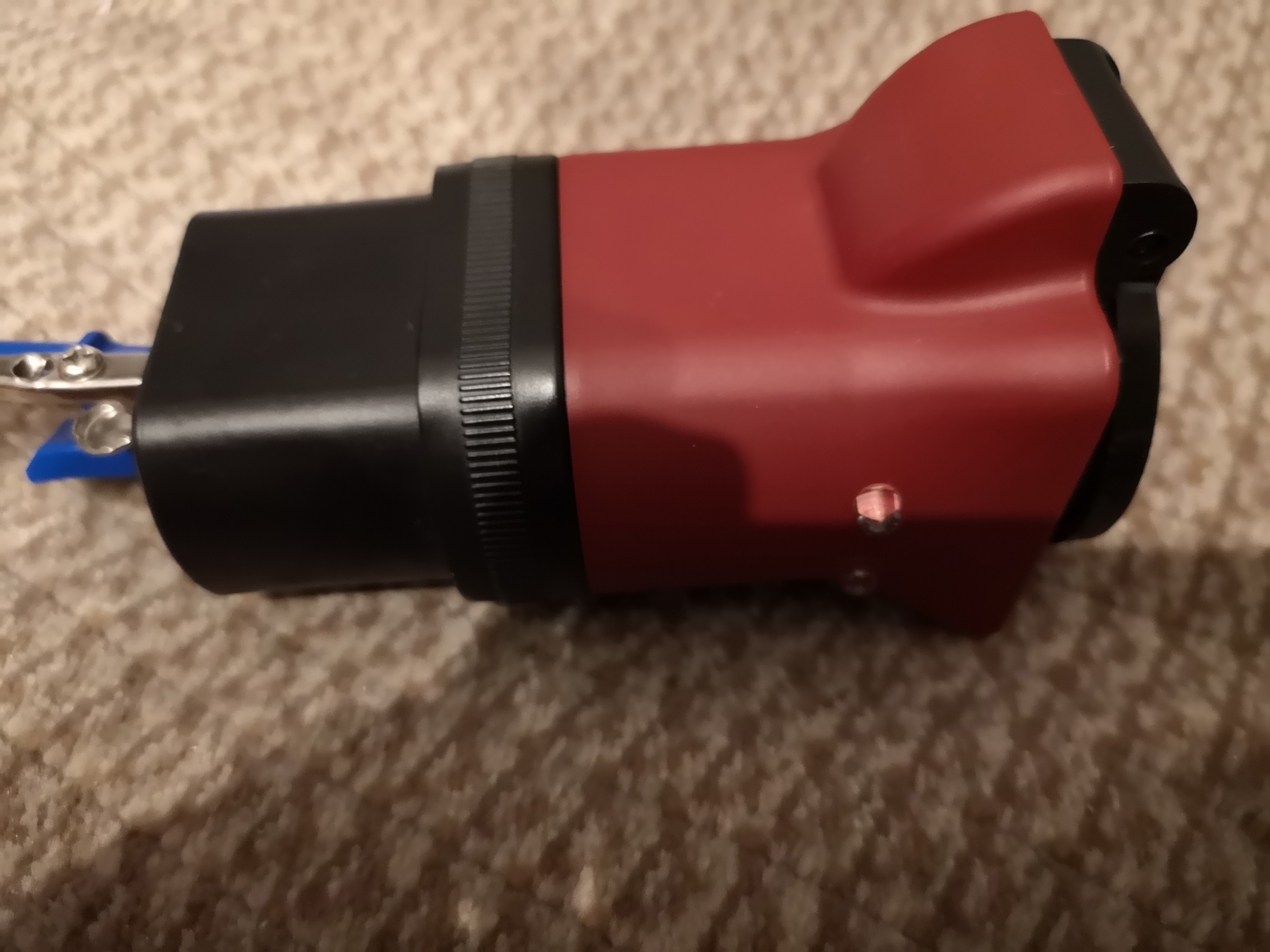

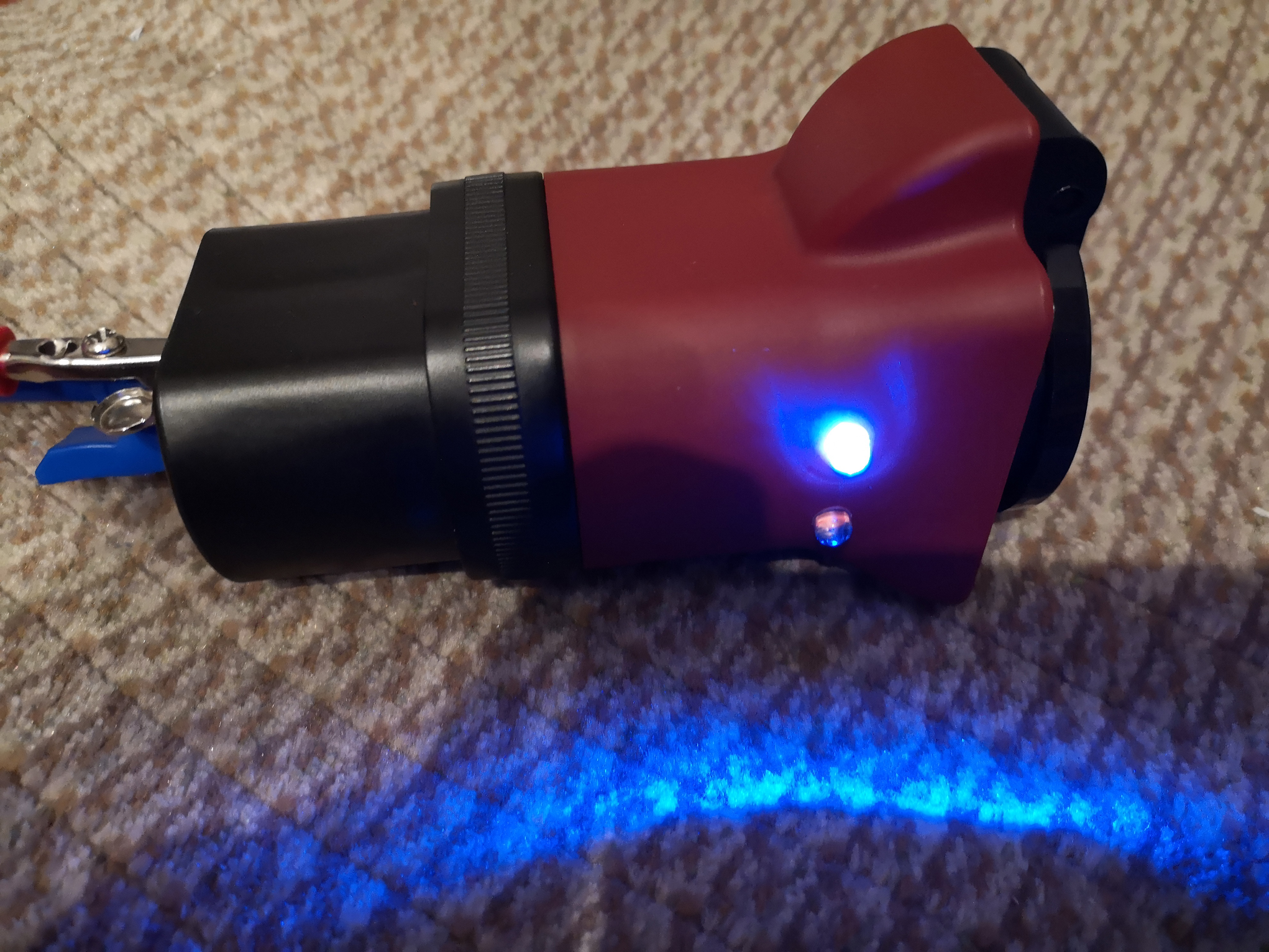

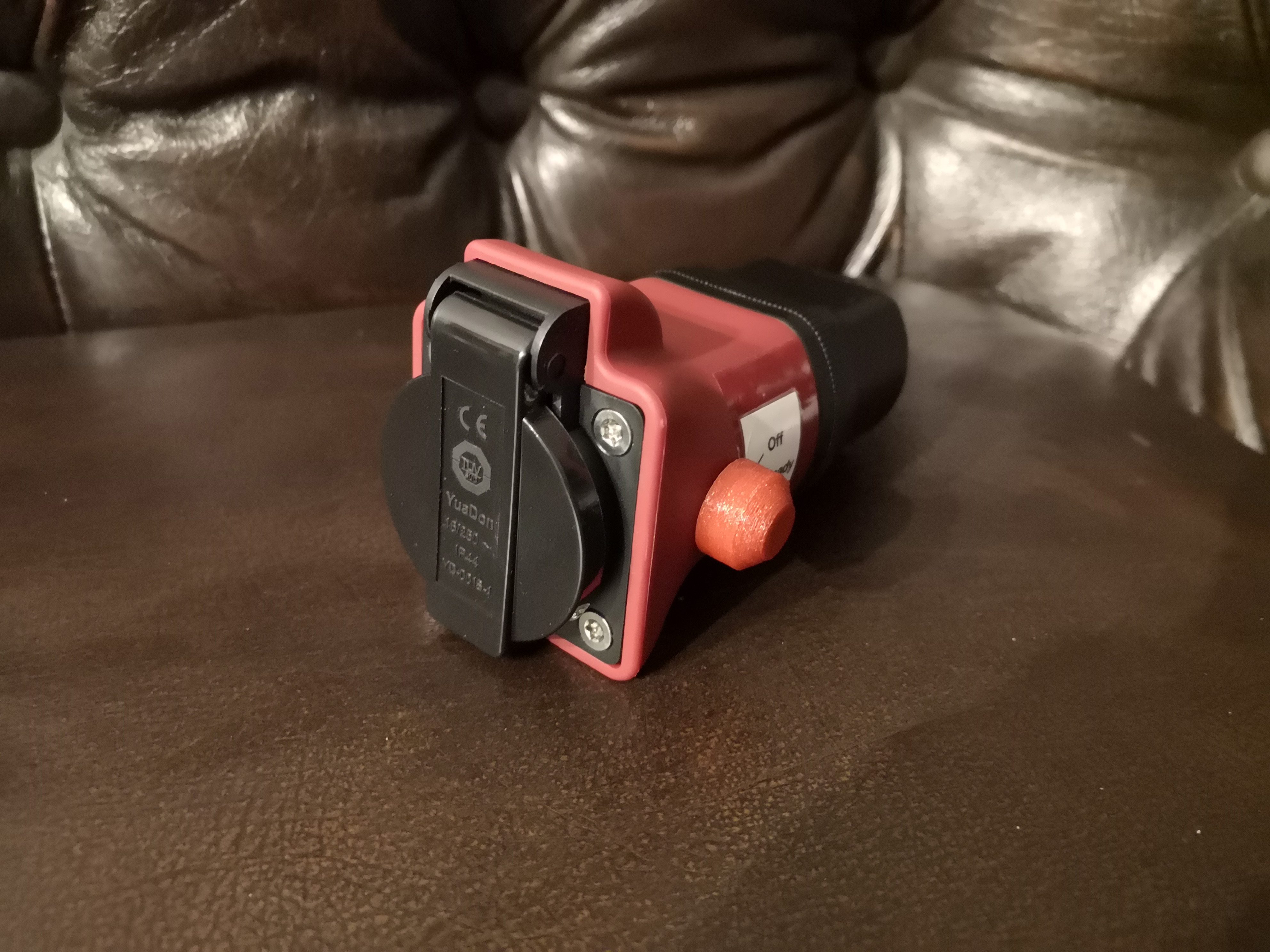

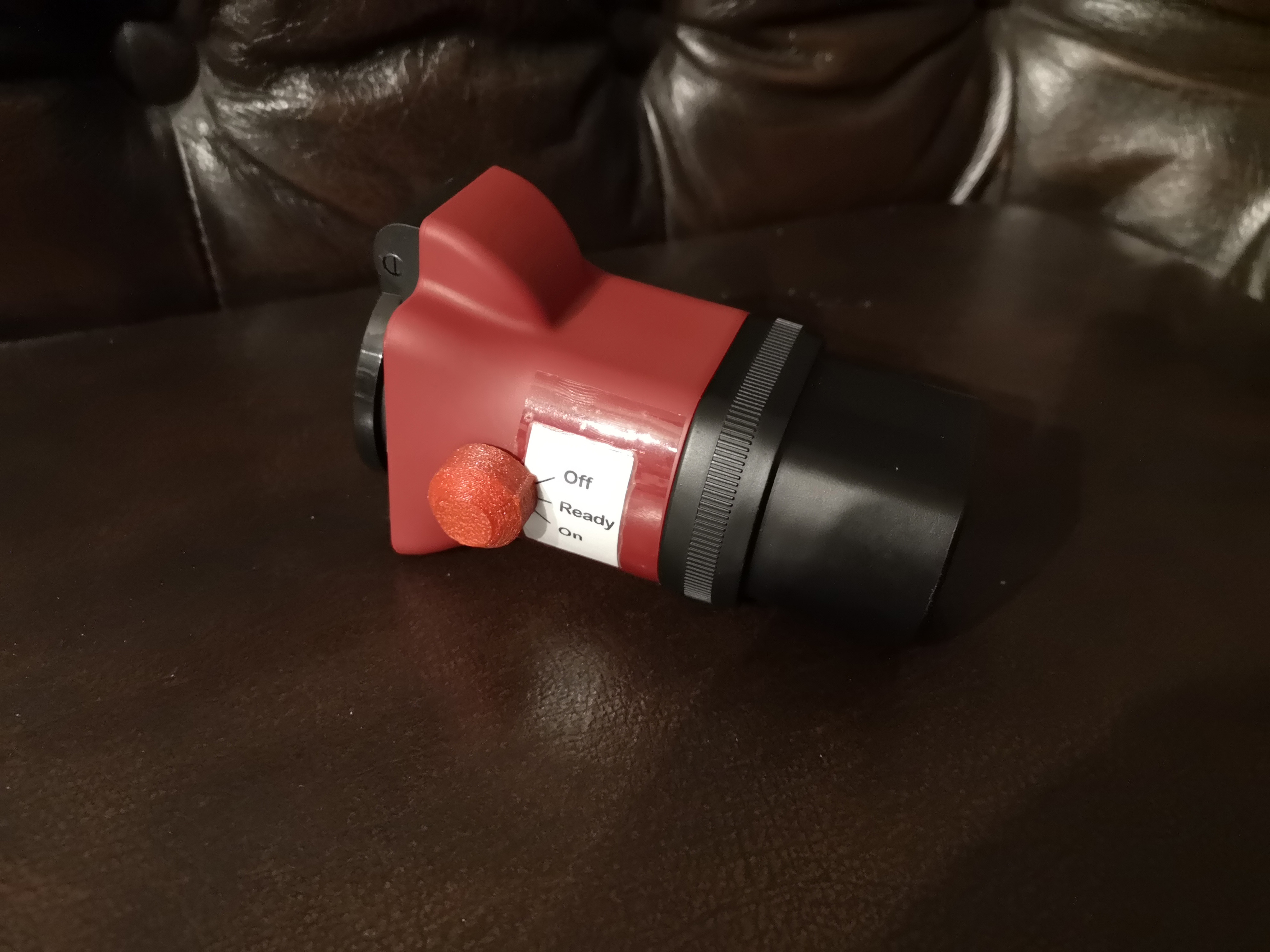

Der Metron Adapter ist letztendlich auch nur ein "dummer Steckeradapter", mit Schaltern für Vehicle-Detect und Ready-for-Charging.
In meinen Augen etwas überteuert. Aber die TÜV, CE und UL Konformitätszeichen kosten halt auch ihr Geld und bei den kleinen Stückzahlen kommen dann solche Preise raus :cry: .
Ich hab' mir so etwas signifikant preiswerter (und sogar noch ein Stück kleiner) aus diesem Adapter hier gebaut.
Somit gibt es einen in der Funktionalität gleichen Adapter nicht nur von Metron :lol: .
Der Vorteil bei dem Adapter: Es ist die "kurze Version" (d.h. es kann auch nicht verriegelt und somit von der Ladesäule "gekapert" werden) und hat auch bei CP einen genauso langen Pin wie bei PP (CC). Das ist notwendig, damit das Teil auch an einem Typ-2 Anschlusskabel einer Ladesäule funktioniert (haben ja nicht alle eine weibliche Typ-2 Steckdose).
Das Adapter hat ursprünglich keine Schaltermöglichkeiten, sondern schaltet über eine Diode + 910 Ohm zwischen PE und CP eine Ladesäule direkt auf Ready-for-Charging. Zwischen PE und PP hängt der übliche 680 Ohm Widerstand (für die Stromcodierung).
Aber das hilft ja bei manchen Säulen heutzutage nicht immer.
Also habe ich mir rechts einen besonders flachen Drehschalter (mit 3 Schalterstellungen) eingebaut und links noch 2 Low-Current LEDs, die den über den Schalter gesteuerten Status anzeigen.
So kann ich da direkt von Off (CP-Pin komplett unbeschaltet) über Ready = Vehicle-Detect (CP-Pin über die blaue LED + 2,2 kOhm an PE) auf Charging (CP-Pin über die rote LED + 560 Ohm an PE) schalten.
Zum Beenden des Ladevorgangs wird der Schalter in die entgegengesetzte Richtung gedreht, so dass von "Charging" über "Vehicle-Detect" dann wieder auf komplett "Off" geschaltet wird und die Ladesäule ohne Fehlermeldung den Ladevorgang beenden kann.
Abgerundet wird das Ganze dann noch über einen selbstgedruckten TPU Drehknopf, der den Schalter einigermaßen gut vor Regenguss und Spritzwasser schützt.
Allerdings würde ich nicht meine Hand dafür ins Feuer legen, dass das Teil auch eine IP68 UL-Prüfung überstehen würde :roll: .
Sollte für den Einsatzzweck jedoch unkritisch sein, da die Ladesäule eigenständig abschalten sollte bevor sie selbst komplett unter Wasser steht :lol: .
Theoretisch müsste das Teil überall wo mit AC geladen werden kann, also sowohl direkt an der Typ2-Steckdose einer Ladesäule (auch mit Vehicle-Detect Bedingung :P ) als auch an einer Ladesäule mit festem Typ2-Kabel funktionieren.

Hier das umgebaute Adapter:
Die Pins CP und PP (CC) sind mit langen Stiften bestückt:
So schaut das Ganze innen aus.
Der Schalter rechts ist eingebaut flach genug für den Platz neben dem Schuko-Einsatz.
Die zwei 5mm LEDs links sind passgenau in die gebohrten Löcher eingepresst:
Steht der Schalter auf "Off", leuchtet auch keine der LEDs:
Eine Schalterstellung weiter = Ready, oder Vehicle-present, leuchtet die blaue LED:
Und noch eine Schalterstellung weiter = Charging oder On, die Rote:

Heute erfolgreicher Test des Teils an 2 unterschiedlichen Ladesäulen mit Typ-2 Steckdose.
Nachtrag #2 (08.07.23, 08 Uhr):
Der Test an einer Ladesäule mit Typ-2 Kabel & Fahrzeugstecker, beim IKEA Hanau, war leider nicht erfolgreich.
Der Objektbetreuer vor Ort meinte zwar, dass die Säulen mit Typ-2 Fahrzeugen häufig Probleme haben... aber die LED's in meinem Adapter haben überhaupt nicht angesprochen.
Möglicherweise sind die CP und PP Pins des Adapters doch zu kurz (obwohl länger als CP im normalen Stecker).
