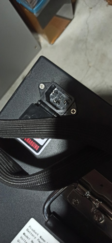

Hast Du bei Dir jetzt auch den ND72530 drin?

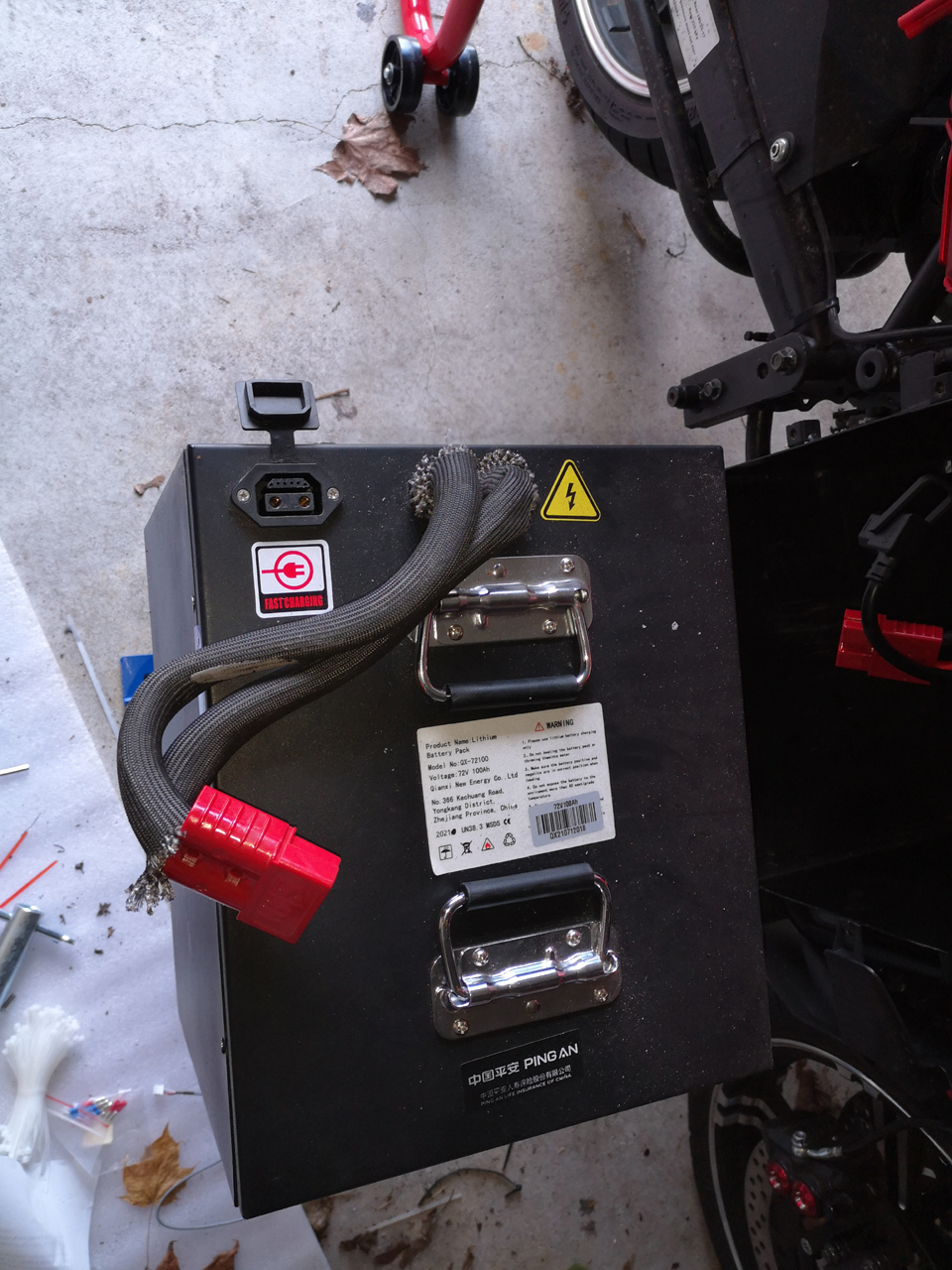

Was für einen Akku hast Du, den mit 100Ah und dem Fast-Charge Anschluss mit der gleichen Buchse wie hinten am Bike (wohl am meisten verbaut), oder den Akku mit dem "Kaltgeräte"-Fast-Charge Anschluss (anscheinend ältere Serie)?
Wenn Du den ersten Akku-Typ hast, also den mit dieser Buchse dran, hast Du mit größter Wahrscheinlichkeit ein JBD-HP32S001 BMS drin, welches in der Lage ist bis zu 150A kontinuierlich zu liefern.

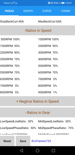

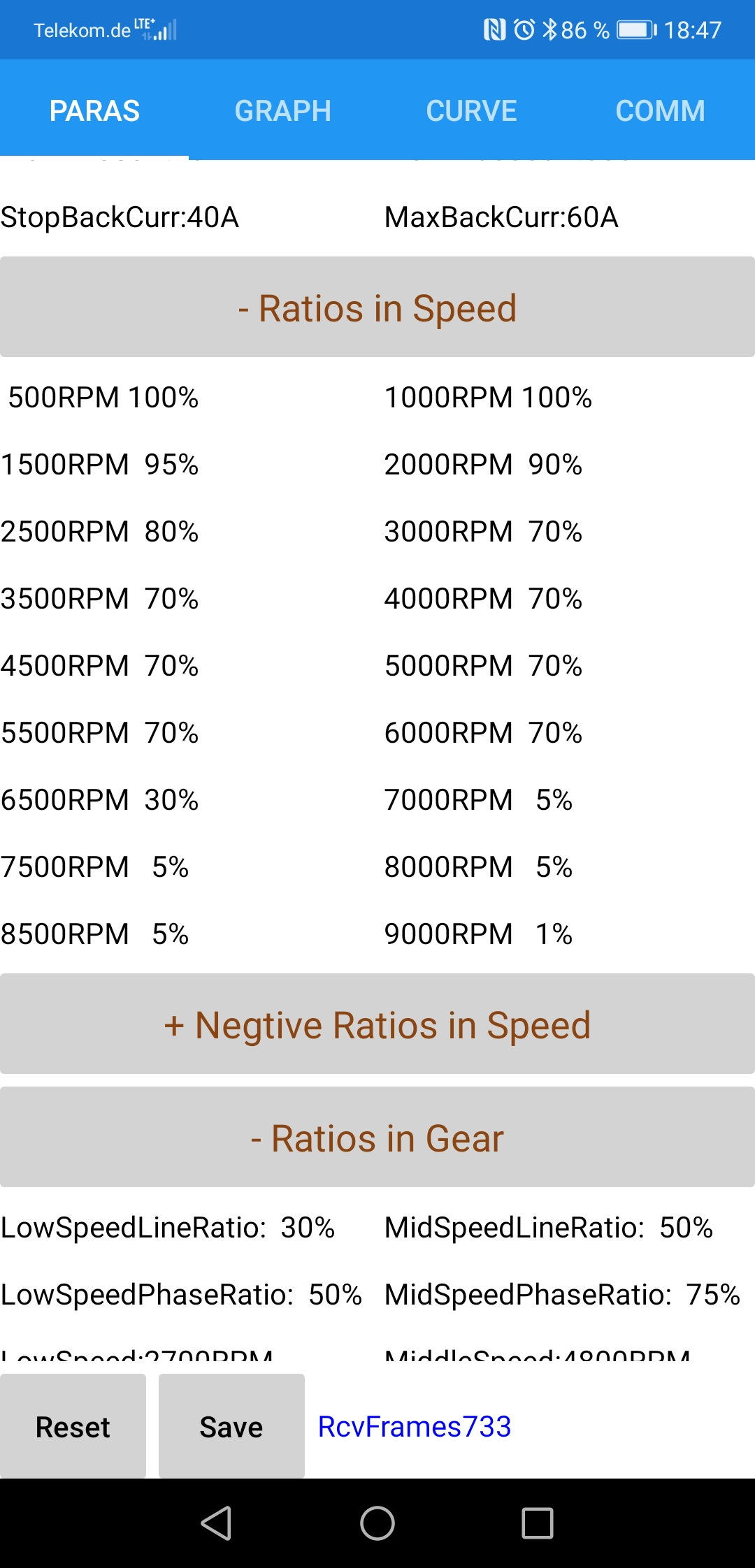

Da könntest Du auch beim original Fardriver DY72V150A die Werte für den MaxLineCurr und MaxPhaseCurr noch etwas hochsetzen (bspw. auf 134A & 330A).
Beim 2. Akkutyp würde ich keine Experimente wagen. Da scheint das BMS etwas schwächlicher auf der Brust zu sein und auch in Bezug auf die Reku sollte man da wohl vorsichtig sein.
Dann (Arbeitsannahme -> Akku mit JBD-HP32S001) bei PID Parameter die Werte: Weak Charakter: 1-Middle & WeakResponse:3 setzen und die Ratios in Speed wie in folgendem Screenshot setzen (Speichern nicht vergessen!):
Wenn Du mit den Einstellungen dann die 100km/h nicht knackst, dann weiß ich auch nicht weiter.

Hi Jeff,
ja, ich habe den "ersten" Anschluss-Typ, mit der Buchse passend zum Stecker die auch mit dem Ladegerät mitkommt. Ich packe mir deinen Kommentar mal in die Favoriten und schaue ob ich das eventuell bei Gelegenheit anpasse. Bislang bin ich noch "hands off" unterwegs was die Einstellungen angeht und tendiere momentan etwas dazu die Kiste zu verkaufen.

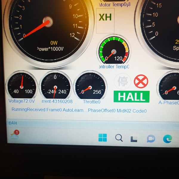

Wie erwartet piepte der Controller dreimal und ich habe den Gasgriff betätigt um die Auto-Learn-Funktion einzuleiten. Danach schien alles ok, nur der Gang stand auf"2" und ließ sich nicht schalten. ???

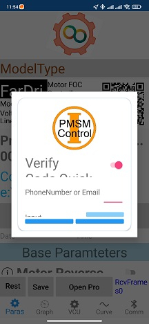

Um in der App nachzuschauen habe ich die neueste Version heruntergeladen, konnte mich aber auf dem Display nicht anmelden. Ich schaffe es weder auf dem Phone noch auf dem Tablet, die Nummer einzugeben, die mir zugeschickt wird.

I had the same problem, 6,5" display, app is not rescaling well. I tried several times to tap in proper tab and finally I succeeded. Easier is to use different phone.TwisterMax hat geschrieben: ↑Di 16. Jan 2024, 14:37Ich schaffe es weder auf dem Phone noch auf dem Tablet, die Nummer einzugeben, die mir zugeschickt wird.![]()
Gear value has to be switched to 3 speed, you will find it.

I cannot change any values.Miguello80 hat geschrieben: ↑Di 16. Jan 2024, 17:50

Da kommt wohl alle paar Monate eine neue App, im September habe ich auch mal wieder in den Controller schauen wollen.
Beim aufrufen der App kam dann auch sofort ein Update, aber ich brauchte nix eingeben sie lief sofort ohne Probleme.
Kann man im Handy nicht die Update Funktion abschalten, denn die alte Version lief ohne Probleme.

Die App läuft auch ohne Anmeldung, einfach auf "return" tippen

Ich nehme an, der rechte untere blaue Balken ist "return".
Dann komme ich in die App, aber kann keine Daten ändern
