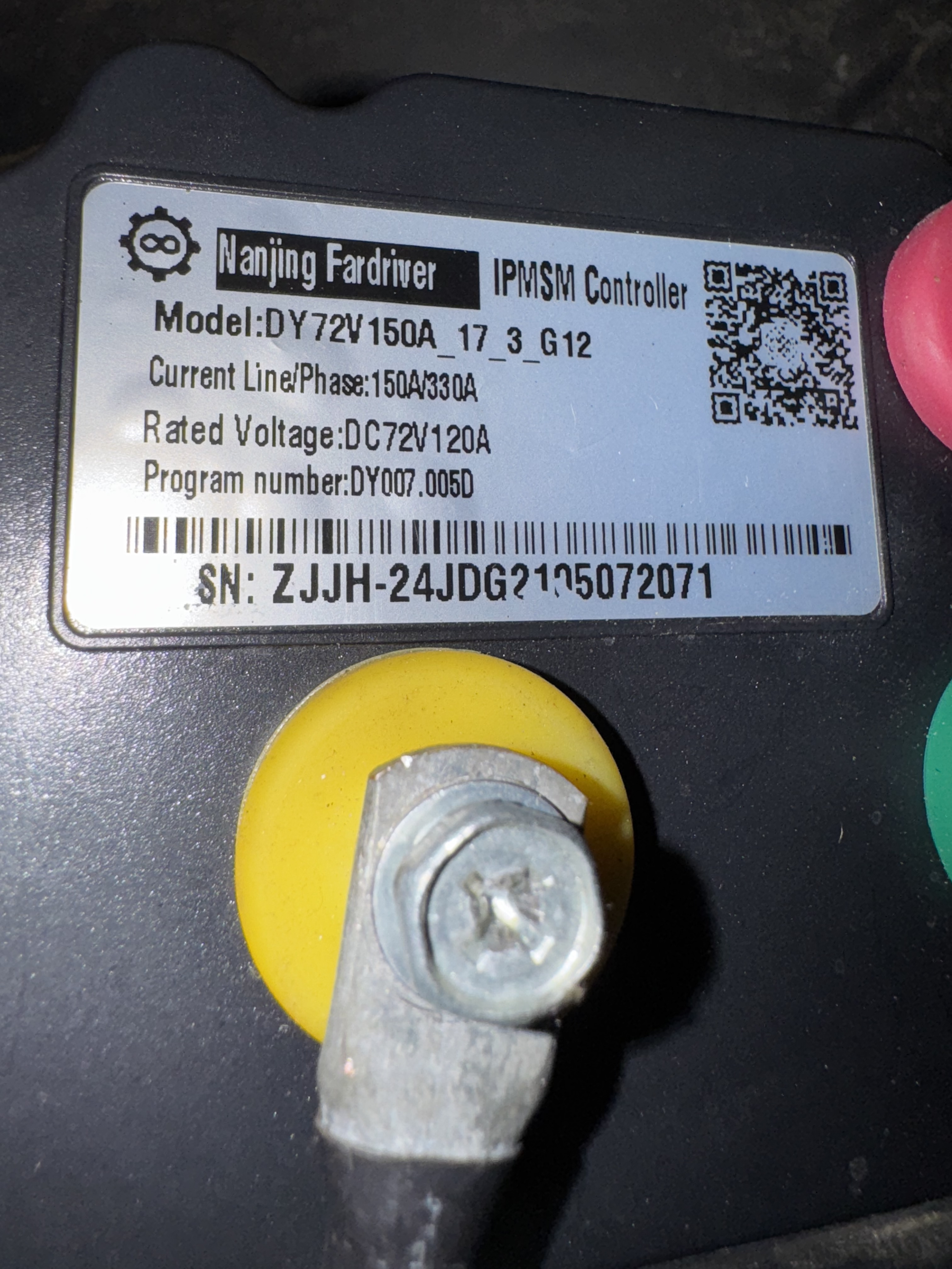

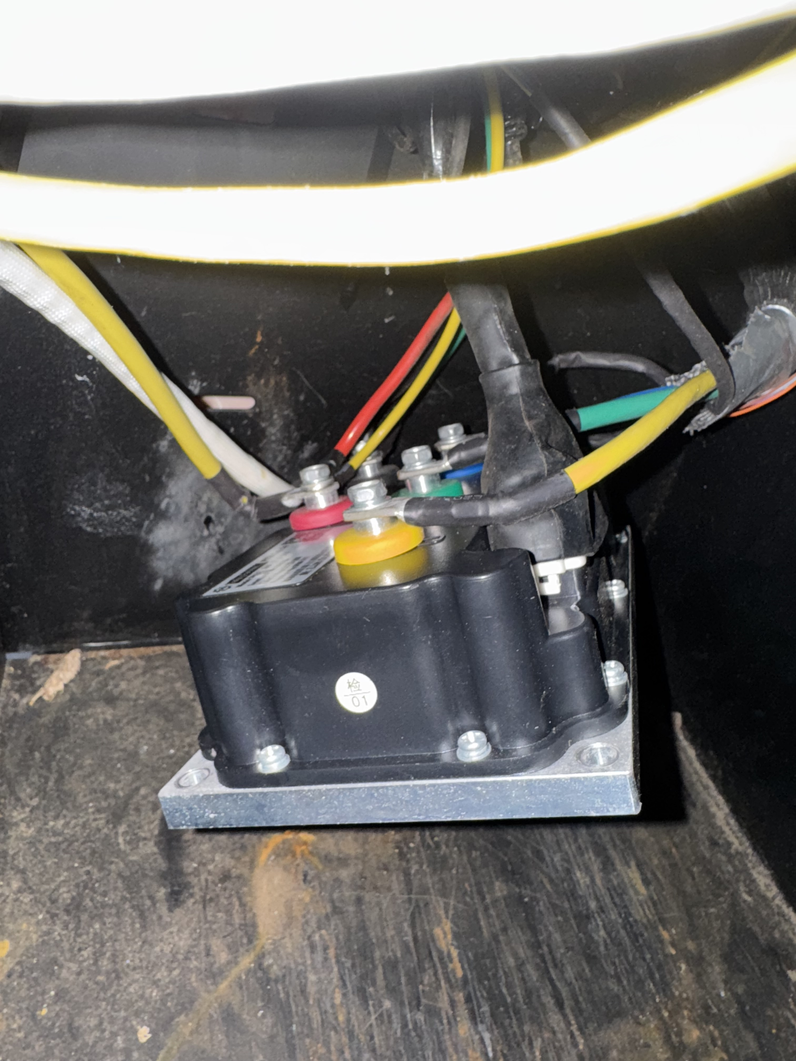

Kann mir jemand sagen ob der Fardrive überhaupt zu der E-Odin passt?
Mir kommen die Werte zu niedrig vor!?
Den haben die „Spezialisten“ in mein Ersatzteillager gebaut! Ich glaube die haben mehr kaputt gemacht als repariert :)

Ja, zumindest ist das der "Original-Controller" für die E-Odin 2.0. Eine "OEM-Version" von Fardriver.
Er ist 1:1 pinkompatibel mit dem ND72530.
Der maximale Line-Current ist dort mit 120A programmiert. Du kannst in der Programmierung auch bis 150A angeben (mehr lässt die Firmware nicht zu).... und mit etwas Glück kommen dann am Motor 130A an :roll:.
Mit 'nem ND72530 kannst Du in etwa bis 150A Line-Current hoch gehen (450A Phase-Current), mehr gibt der verbaute Akku leider nicht her, da das BMS dann dicht macht.
Ok-das freut mich zu hören! Ich werde mich mal dran machen die Teile durchzutauschen! So viel ist ja nicht dran…wenn Batterie und Motor funktionieren, sollte ja eigentlich nur noch die Sicherung oder der Fardriver kaputt sein können, oder?
Der Akku, der dabei war hat nur noch 60v Lohnt sich der Versuch der Wiederbelebung, oder ist der hin?
