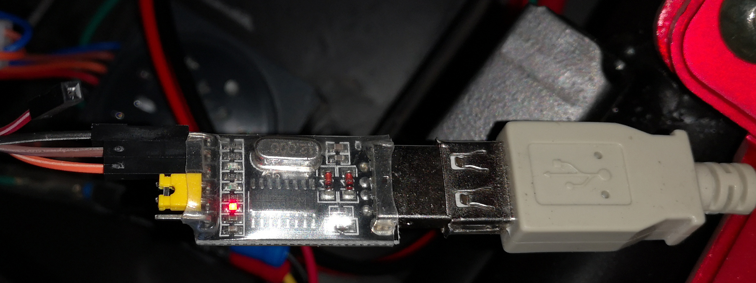

Wie nennt sich der Stecker der vom Controller kommt? War nicht auch die Pinbelegung hier schon beschrieben?
Das ist ein sogenannter "Julet" Steckverbinder, 4-polig (hellblau), weiblich.
Wenn man nicht mit Drähtchen oder Stecknadeln rumfummeln will, benötigt man zur Verbindung einen passenden männlichen 4-poligen Stecker (Julet, hellblau).
Die Pinbelegung wurde hier schon von mir gepostet. Aber gerne nochmal:
Will man nun ein USB2TTL Adapter anschließen, muss man das Adapter erst einmal auf 3,3V TTL-Pegel konfigurieren (in der Regel über einen Jumper, wie den gelben unten im Bild).
Dann kommt GND an GND, TXD vom USB2TTL-Adapter an RXD vom Controller und RXD vom USB2TTL-Adapter an TXD vom Controller.
Also RXD & TXD über Kreuz verbunden.
+5V wird NICHT angeschlossen. Die Versorgungsspannung benötigt man nur bei der Verwendung des Bluetooth-Adapters.
Der USB2TTL-Adapter holt sich seine Stromversorgung vom USB-Anschluss.
Solche Adapter gibt's für kleines Geld (z.T. ab 0,74€) auf AliExpress oder auf eBay.
Chipsatz ist da so ziemlich egal, solange man dafür einen Treiber für den Laptop hat.
