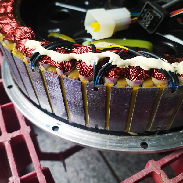

Danke euch für die Tipps. Hat jemand eine Ahnung, welcher Sensor verbaut ist?

Super, danke! Dann werde ich mich gleich mal ans Rausmachen wagen.
Warum sollte man gleich alle drei austauschen?
Zwischenzeitlich habe ich mich Plan B gewidmet und den Ersatzstecker umgebaut um die "Ersatzsensoren" zu nutzen. Das hat leider nicht geklappt. Hier bekomme ich von keinem der drei Hallsensoren eine Reaktion. Habe dann bei angestecktem Stecker an den Sensoren 9,93V gemessen. Beim Drehen des Rades keinerlei Veränderung. :cry:

Damit alle drei Hall-Sensoren die gleiche Kennlinie aufweisen (sprich gleich empfindlich sind und zum gleichen Zeitpunkt "durchschalten", wenn ein Magnetpol vorbei rauscht). Man weiß ja nicht, welcher Sensor im Original verbaut war.
Sonst könnten kleine Unterschiede im Ansprechverhalten zu ein paar Grad Abweichung führen.
Die von MEroller angeführte Ausfallwahrscheinlichkeit kommt da natürlich noch hinzu, auch wenn die Hall-Sensoren für den Einsatz bei Temperaturen bis 150°C designt sind.
Btw.: Wenn ich mir das Foto vom geöffneten DY1W726000 nochmal genau anschaue, sehe ich nur einen Satz an Hall-Sensoren. D.h. der Reservestecker geht auf die gleichen Sensoren.
Beim QS-Motor in meinem Classico-Li hab' ich hingegen 2 Sätze an Sensoren... und 2 Stecker mit eigenen Leitungen.
Das sieht man auf dem Foto schlecht. Genau gegenüber sitzen die "Ersatzsensoren".
Verstehe nur nicht , dass da keiner reagiert. :o

TwisterMax hat geschrieben:
Do 4. Jan 2024, 14:21
Verstehe nur nicht , dass da keiner reagiert. :o odin-Motor-3.jpg
Ja, merkwürdig.
