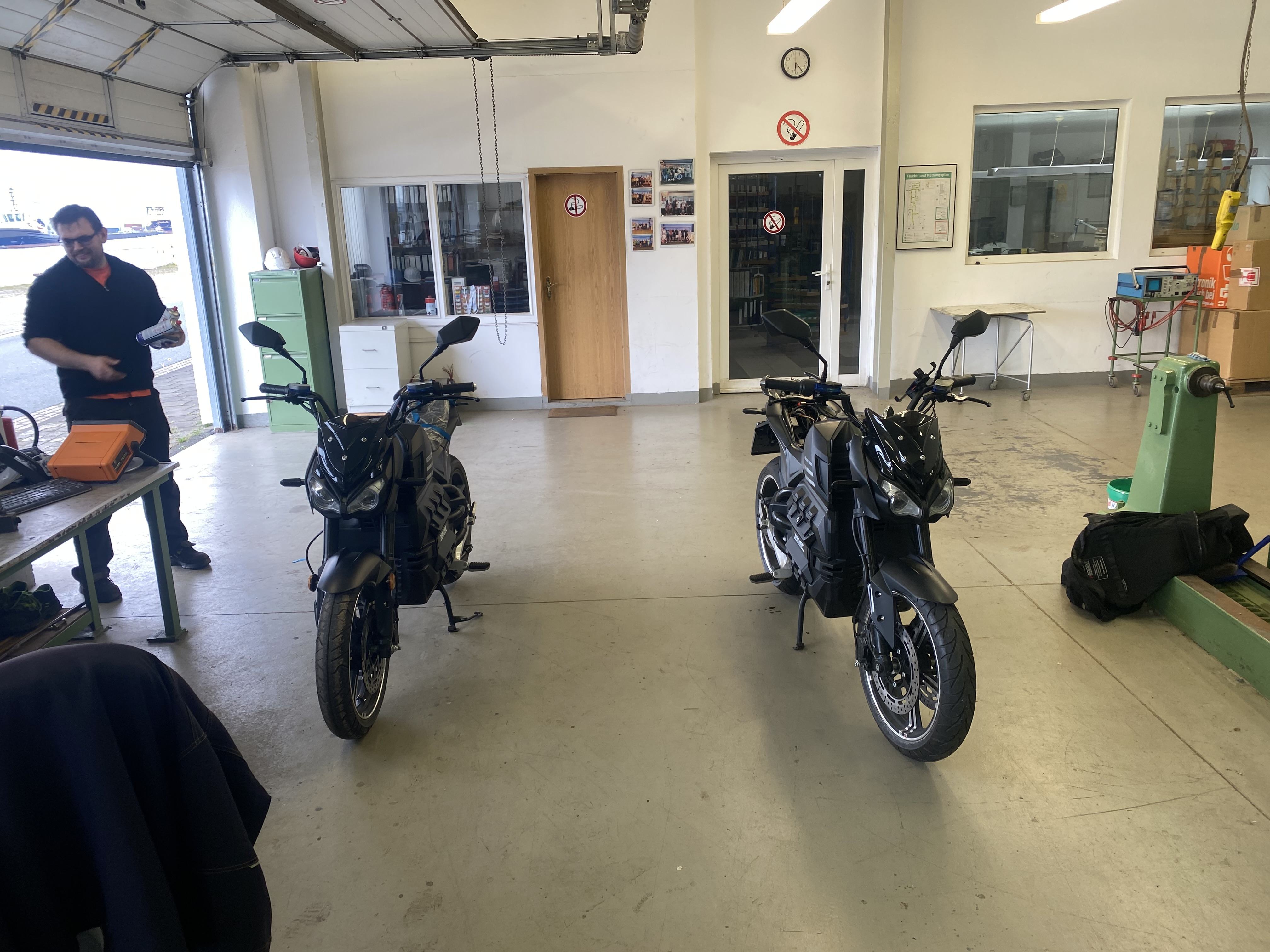

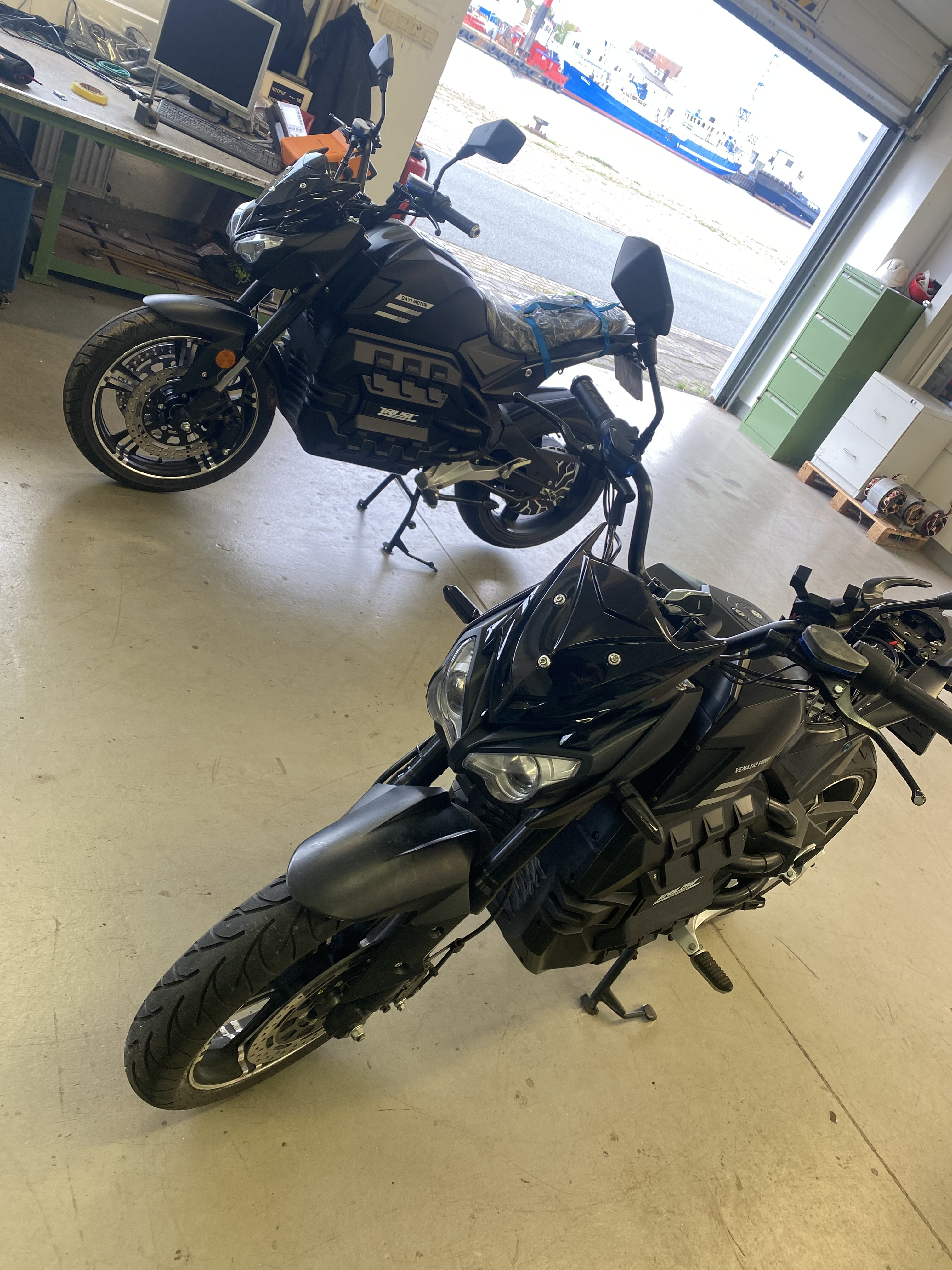

Gestern bei David zu Besuch gewesen um der Unwucht auf den Grund zu gehen und durch Betriebswuchten auszumerzen.
Hat ein bisschen gedauert aber was lange währt wird schlussendlich gut.
@Dabid
Vielen Dank für deine Mühe und Ausdauer
Wir bleiben in Verbindung….!!!
