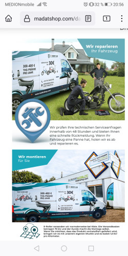

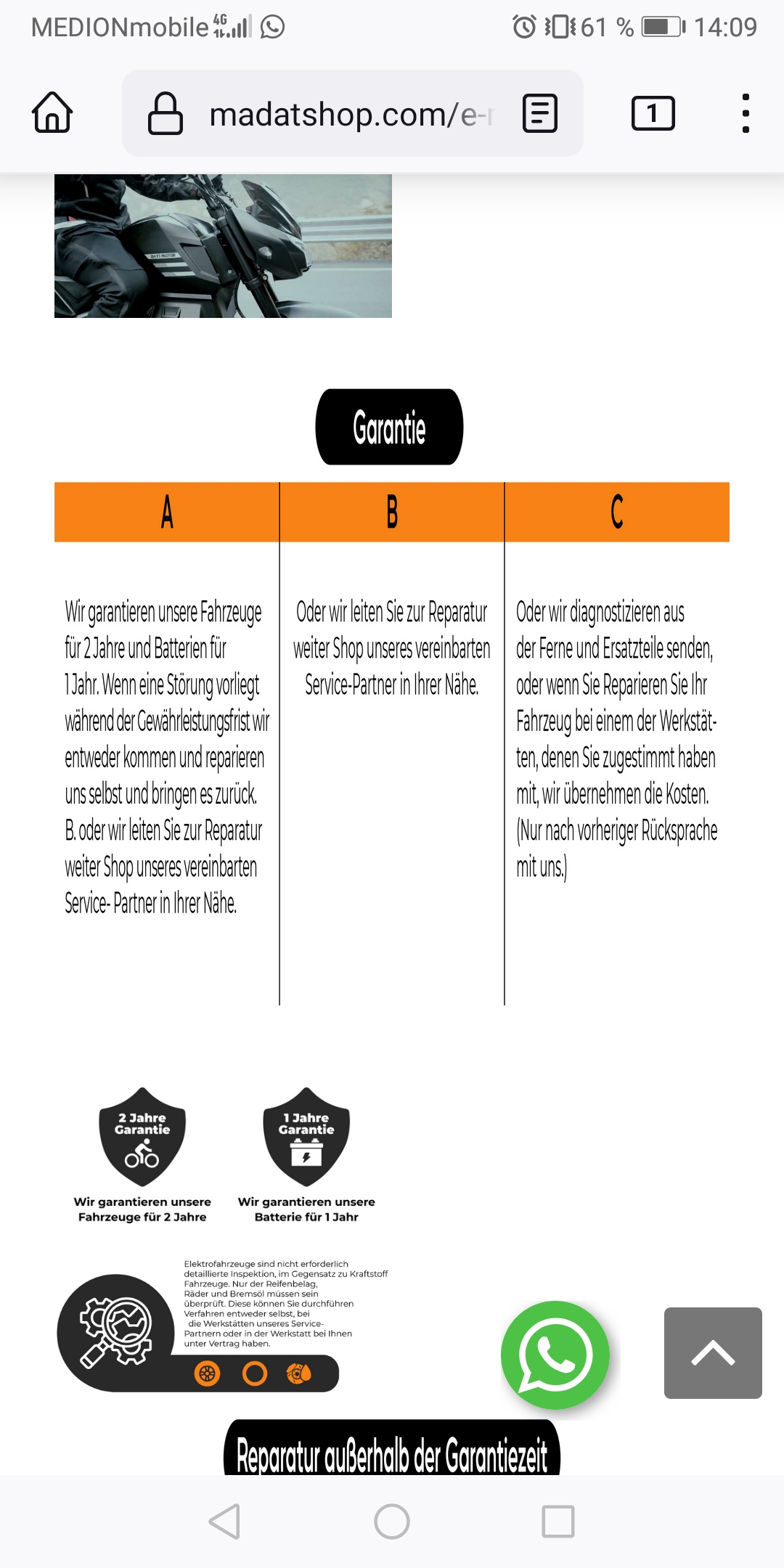

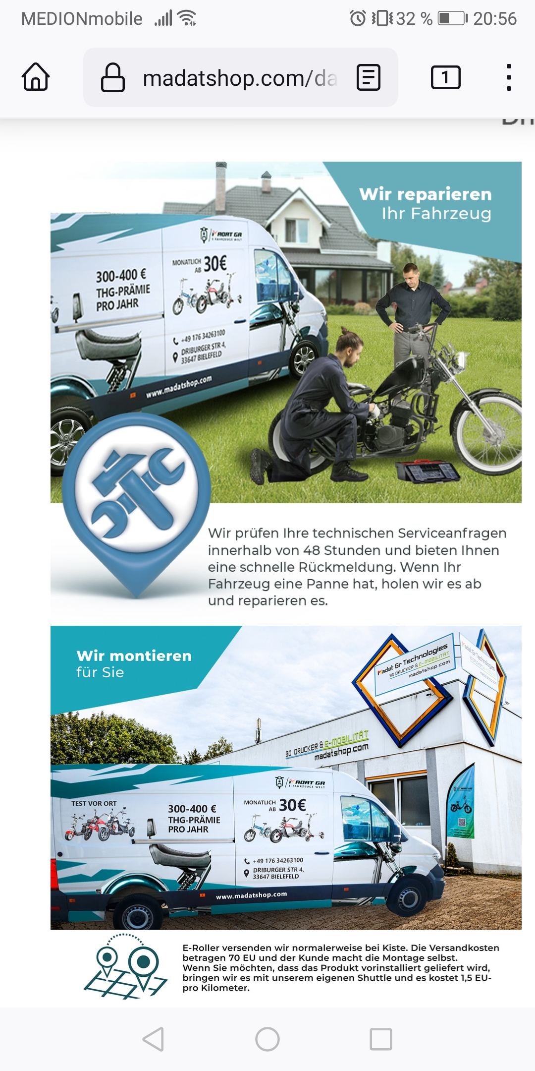

Das ist die Seite für die 10 kW Odin dort :jeff-jordan hat geschrieben: ↑Di 16. Mai 2023, 12:30Eine typische, aber leider korrekte Antwort auf eine "Garantie-Anfrage".
Ich hätte da auf die Gewährleistungspflicht des Händlers gepocht, da muss nämlich der Händler sich drum kümmern wie das Teil nach Deutschland bzw. in Dein Bike kommt.
Allerdings könnte es Dir dann passieren, dass Du Dich drum kümmern müsstest, wie das (defekte) Bike zum Händler kommt (oder hast Du einen Vor-Ort Service vereinbart?).... und wann Du es dann zurück bekommst, steht möglicherweise in den Sternen.
Bitte bedenkt, dass Garantie ≠ Gewährleistung ist!
Bei den Kosten (70€) würde ich in den sauren Apfel beißen und das Angebot annehmen, zumal der madat-Shop ja einen viel besseren Ruf hat als bspw. nmd24.
Woanders bekommst Du das Teil auch nicht günstiger.
https://madatshop.com/e-motorr%C3%A4der ... ku-210km-1
Und auf der Seite stehen die "Optionen" aus beigefügtem Bild.
Vor einigen Wochen stand dort noch nichts zu eventuellen Reparaturen durch "Partner", da stand damals noch, dass sie das Fahrzeug bei einer Panne abholen und reparieren.

... was für UNGLAUBLICH SCHLECHTE fotomontagen ...
- rainer*
- Beiträge: 2033
- Roller: Supersoco TC Max
- PLZ: 06108
- Wohnort: Halle (Saale)
Vor allem mit Verbrenner-Motorrad

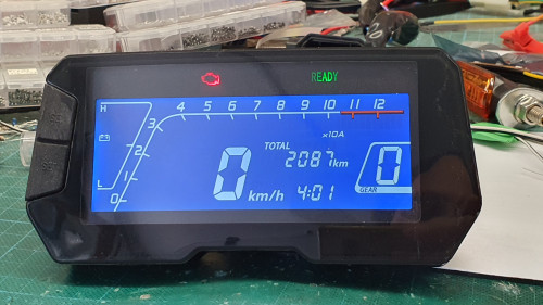

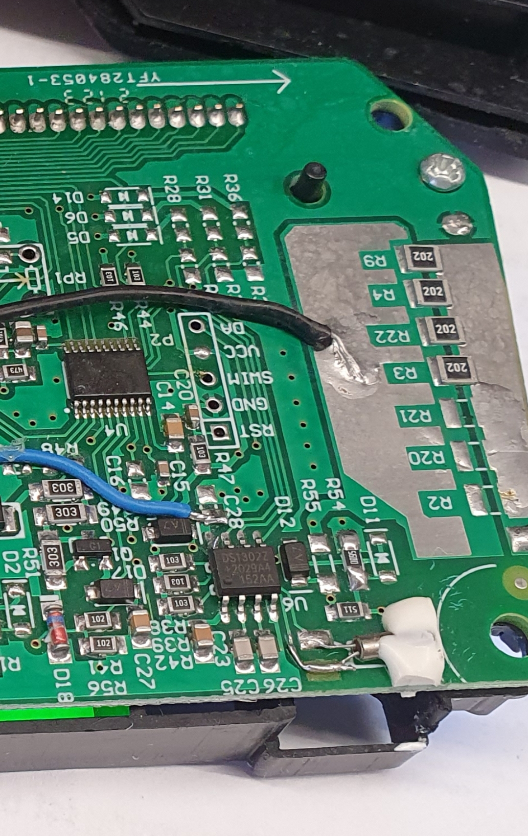

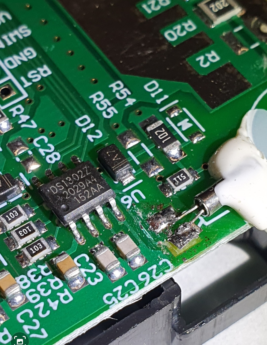

Thema Tacho:
habe nun meinen geöffnet und die uhr repariert, wie vermutet war der quarz ab werk bereits abgerissen
bei der gelegenheit hab ich display noch dimmbar gemacht, die uhr auf batterie umgerüstet und die unmöglichen taster bedienbar gemacht. blinkerkontrolleuchten hab ich ebenso etwas aufgehellt
eine rote motorwarnleuchte hab ich jetzt auch noch zur freien verwendung
