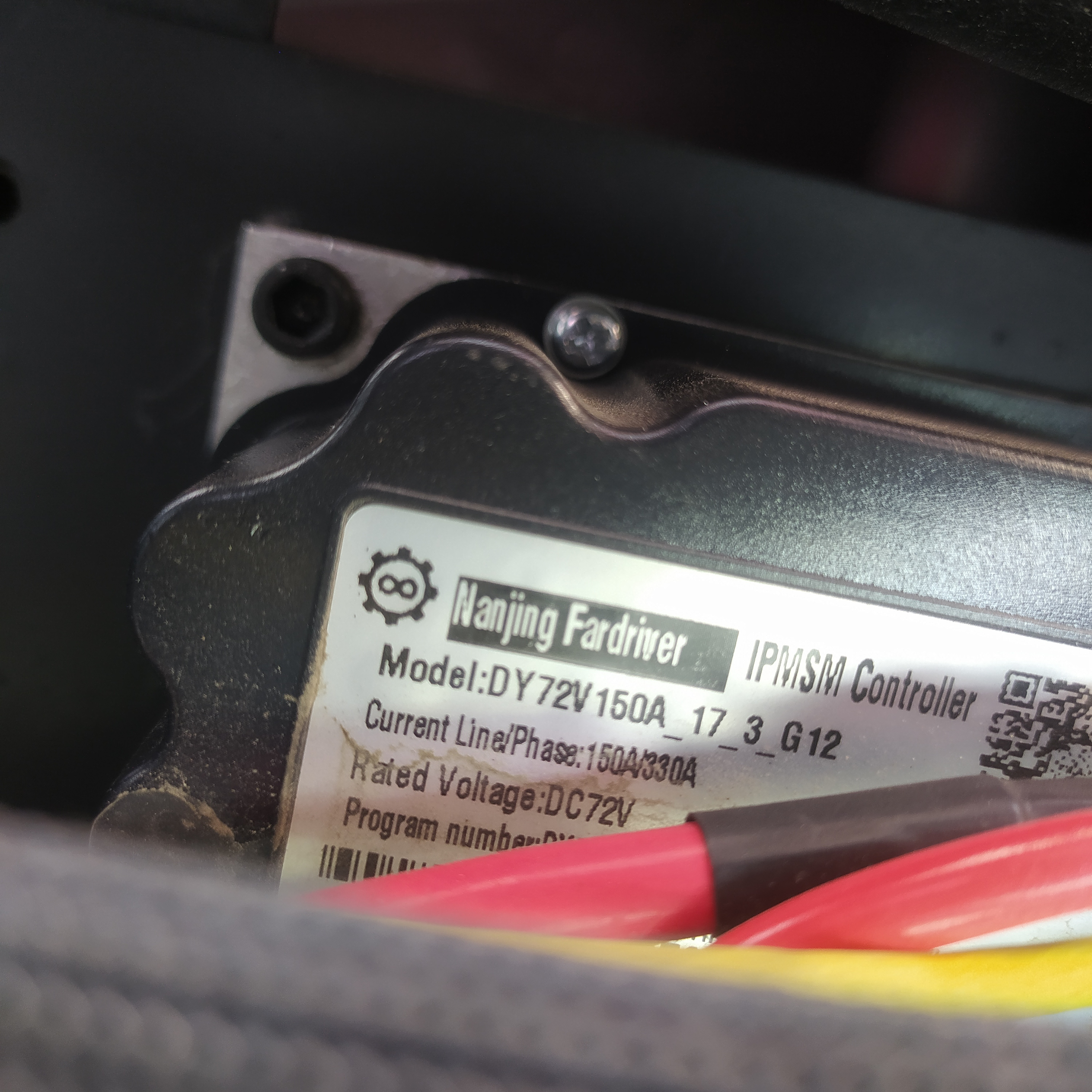

Der Controller sitzt unter dem Tankfach und über dem Akku.
Um da dranzukommen musst Du (leider) die Seitenverkleidung demontieren (mindestens die rechte Verkleidung).
Dann solltest Du zumindest soviel sehen, dass Du den Controller eindeutig identifizieren und ggf. auch mit dem Smartphone das Label fotografieren kannst.

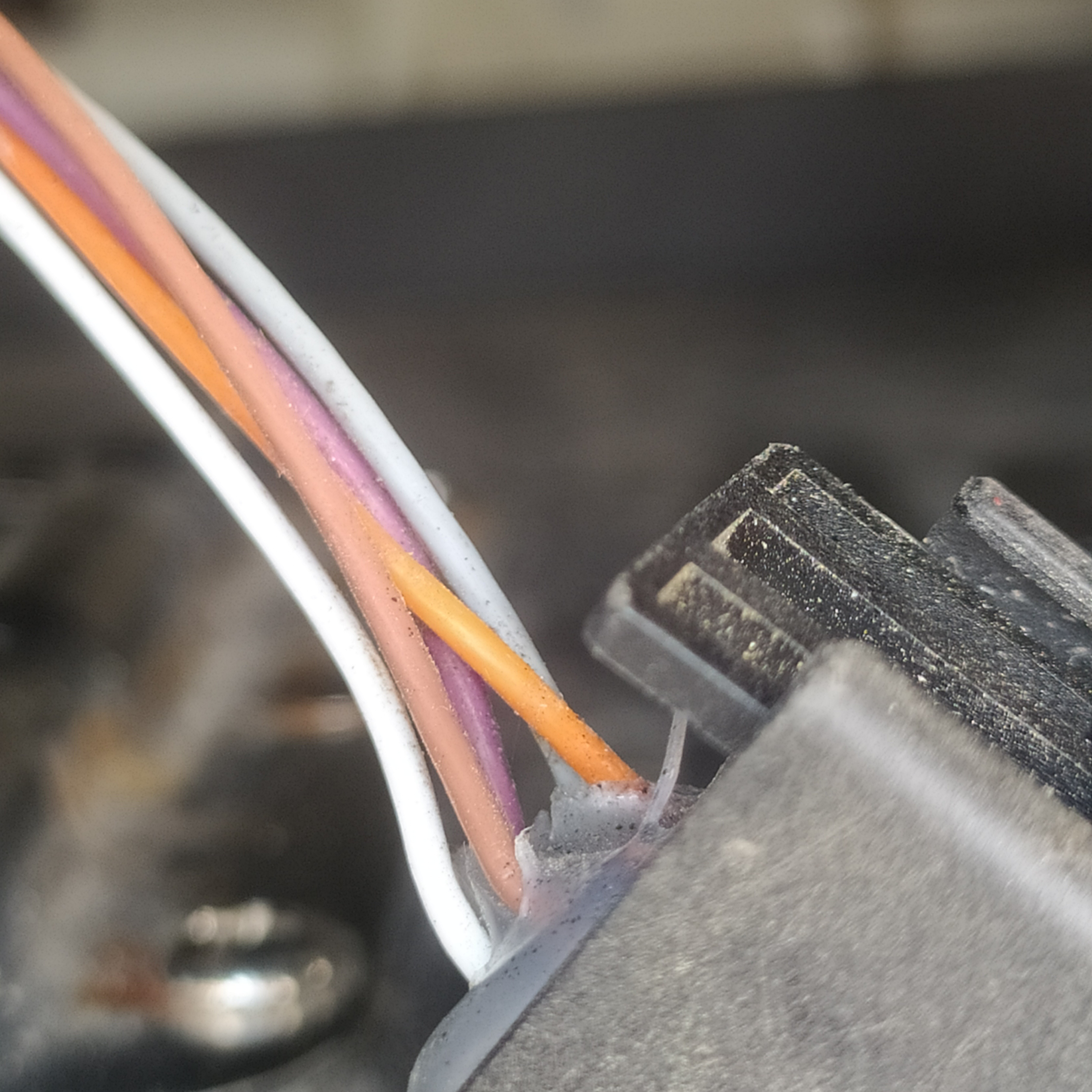

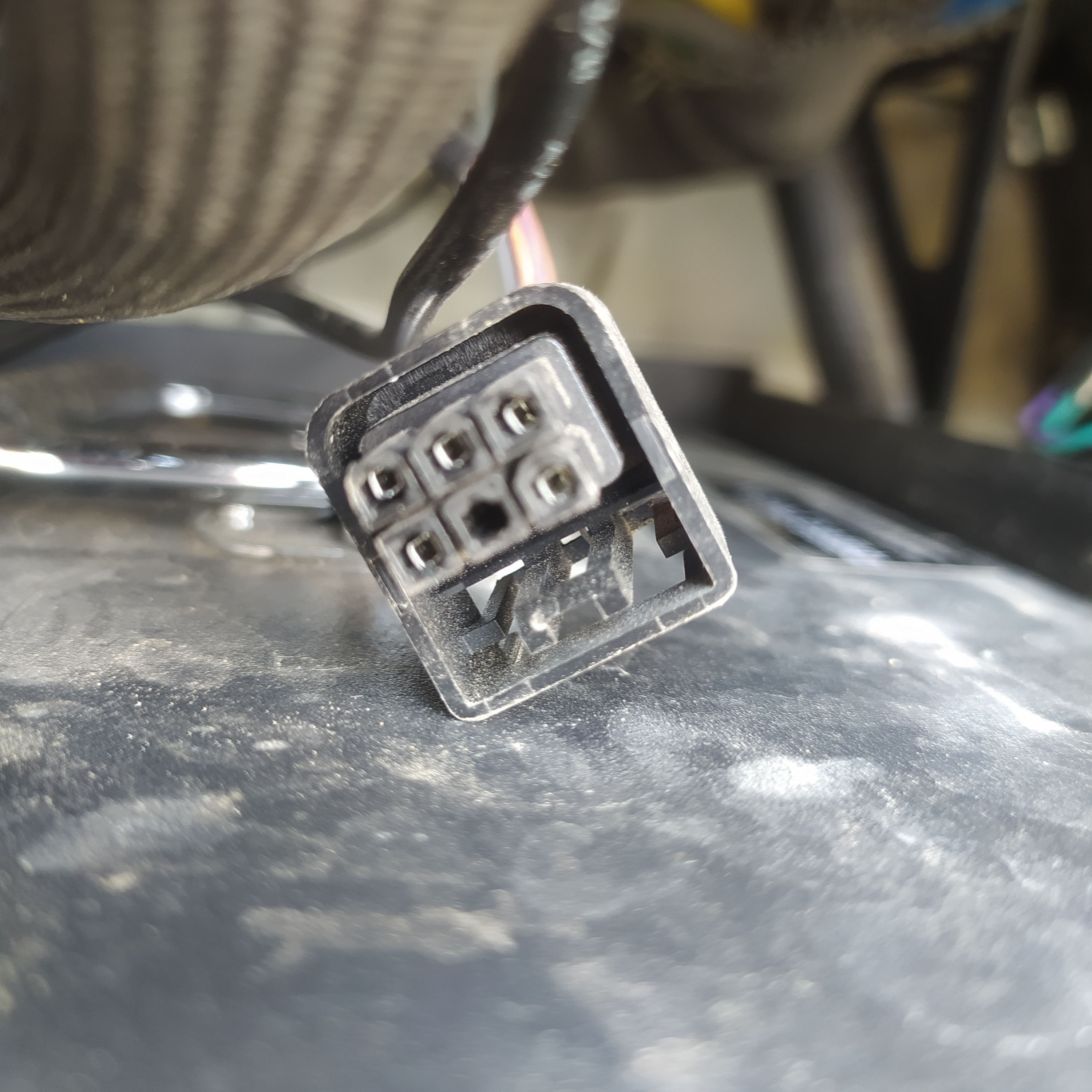

Ich habe ein Kabel über der Batterie gefunden, welches vielversprechend ausschaut. Das ist mit einem 6- poligen Stecker versehen, bei dem 5 Kabel angeschlossen sind.

Also der Controller ist schon mal der Richtige :P .
Aber der Stecker dürfte der "Reservestecker" (vom Motor) für die Hall-Sensoren sein.
Die meisten QS-Motoren haben da nämlich zwei.... falls mal einer der Stecker den Geist aufgibt.
Zwischen den beiden Pins neben dem "Leer-Pin" dürften dann auch die 12V für die Hall-Sensoren anliegen (wenn die E-Odin eingeschaltet ist).

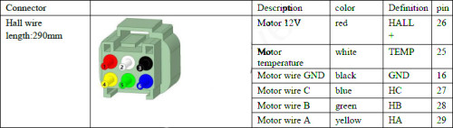

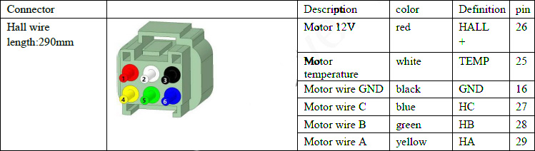

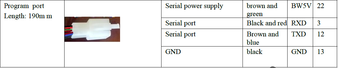

Nö, nicht bei der E-Odin mit dem Fardriver-Controller und dem QS-Motor.
Steht auch so in der Doku vom Fardriver:

Hallsensoren müssen an sich erstmal garnix :mrgreen: . Je nach Sensortyp und Anwendungsfall werden die jedoch mit unterschiedlichen Spannungen versorgt.... und die reichen von 3,3V bis ???.
Die meisten Hallsensoren haben einen großen Spannungsbereich in dem sie funktionieren. Letztendlich müssen sie im Motor ja nur feststellen, ob sie gerade in einem starken Magnetfeld lokalisiert sind... oder eben nicht.
Bei den Hall-Sensoren für eine möglichst exakte DC-Strommessung, kommt es dann allerdings schon genauer auf die Versorgungsspannung an :geek: .

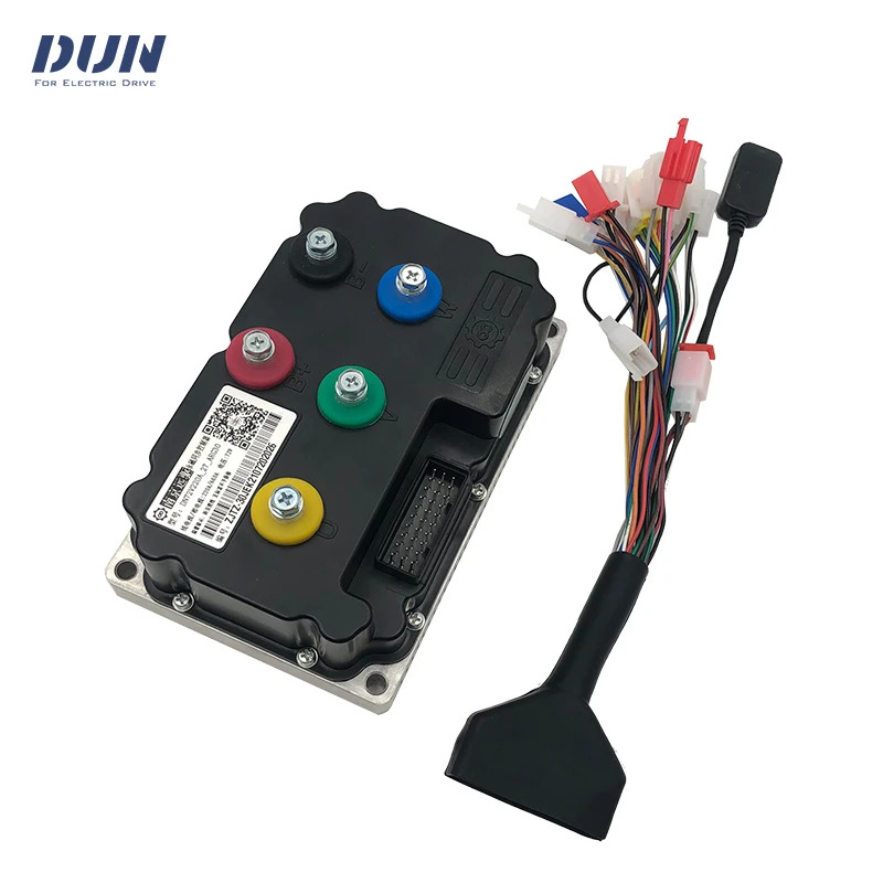

Der original-Fardriver Kabelbaum ist hier auf dem Bild (eines Chinesischen Anbieters) zu sehen:
Nanjing-fard-river-nd72530-72v-dc-350a-pmsm-Sinus-Controller-Kits-mit-n1s-One-Lin-Display.jpg_Q90.jpg
Der "Programmieranschluss" ist gleich der Stecker im obersten Kabel des Kabelbaums.
Bei unserer E-Odin ist der jedoch in der Regel mit einem längeren Anschlusskabel und diesem kleinen mini-Stecker (4-Pin Julet, female) versehen.... den Du ja irgendwie (noch) nicht gefunden hast.
Vielleicht hilft das Bild ja bei der Nachforschung an deinem Bike :roll: .

Der häufig verwendete Infineon TLE4935L fängt erst mit 3,8V an zu arbeiten. Also nix mit 3,3V. Allgemein üblich sind 5V. Ein Sevcon Gen4 arbeitet mit 12V und der Fardriver scheinbar auch.

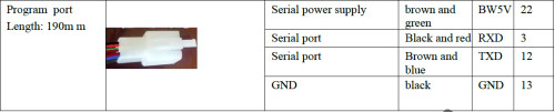

An den Pins vom Controller (dort wo der dicke, 3-reihige Steckverbinder reingesteckt wird) liegen die Signale ja an.
D.h. notfalls könnte man das da schon nachrüsten (siehe FardrivercontrollerManual(1).pdf, Seite 5 und 6 "Outgoing Interface description", Pins 12 (TXD), 13 (GND), 3 (RXD) und 22 (+5V)).
Aber dazu muss man halt komplett an den Controller drankommen, was u.a. den Ausbau vom Akku bedingt :cry: .

Nachtrag:

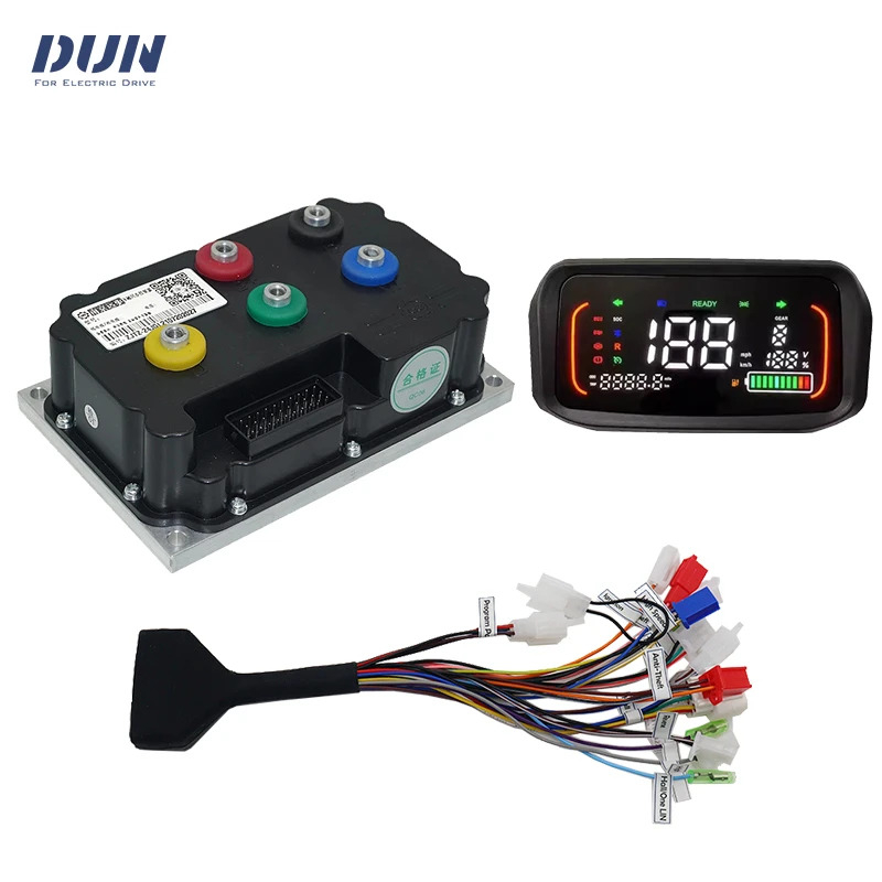

Bei dieser Version des Kabelbaums ist sogar schon das Bluetooth-Adapter mit am Kommunikationsstecker dran:
Nanjing-Fardriver-ND72530-48V-72V-350A-6KW-100KMH-BLDC-Sinus-Welle-E-Roller-Moped-Motor-Controller.jpg
Hast Du mal mit einer Bluetooth-Scanner App geguckt, ob der vielleicht bei Dir auch schon dran ist?
Die müsste dann sowas wie "YuanQuFOC***" finden...
