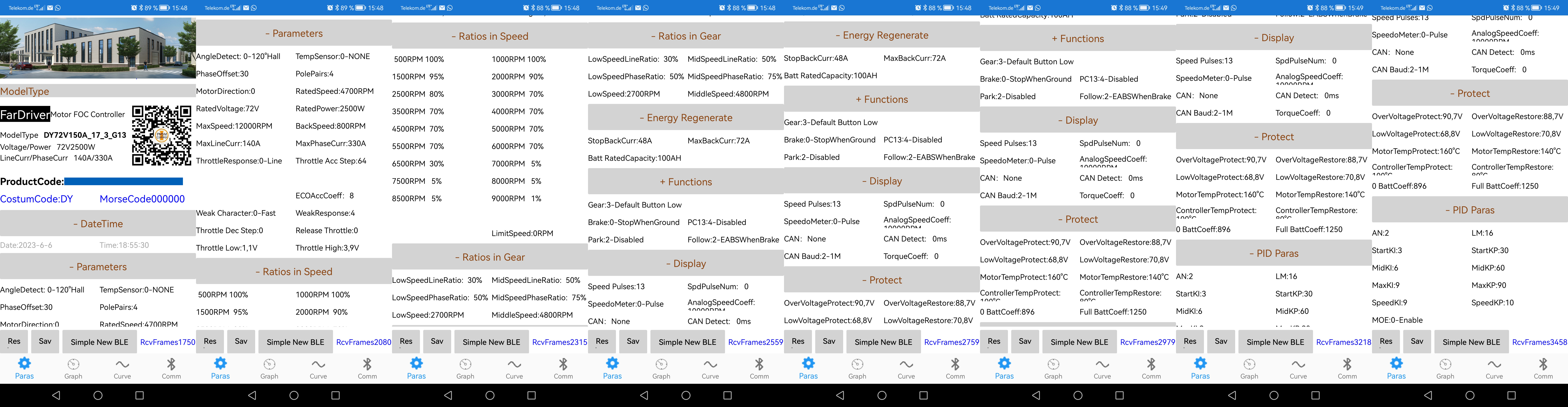

Ich würde gerne das Wissen um die Fardriver Controller und die Funktionen der App in der Rubrik Controller zusammentragen.
Hierzu habe ich mal alle Rubriken und Funktionen in einem Tread viewtopic.php?f=9&t=36702aufgeführt.
Hier darf jeder seine Ergebnisse und Erkenntnisse niederschreiben und es darf auch gerne gemutmaßt und diskutiert werden. Ich versuche die gesicherten Erkenntnisse dann in dem jeweiligen Rubriken auf den ersten zwei Seiten des Threads zu ergänzen, damit später niemand 150 Seiten durchsuchen muss um was bestimmtes zu finden.

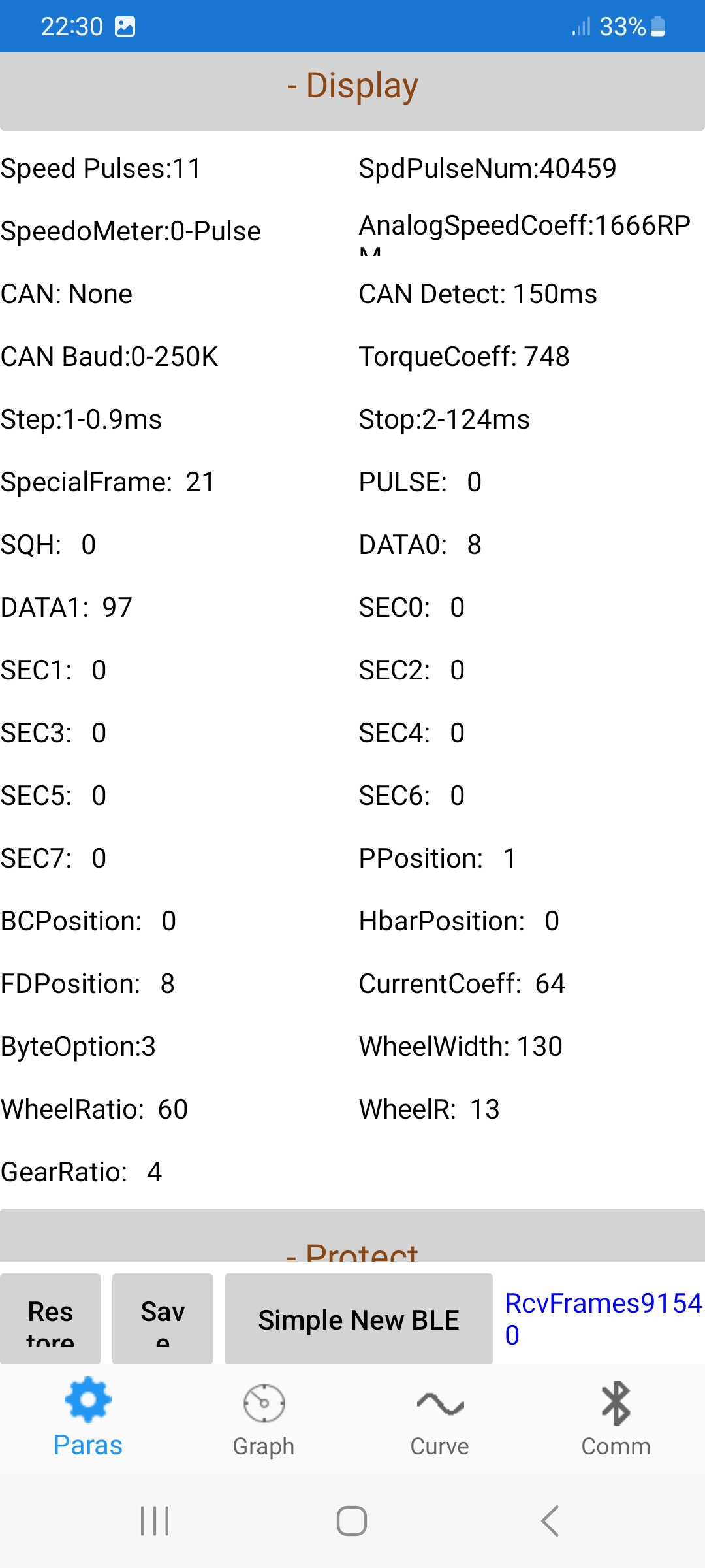

Hat jemand schon mit den Reifenabmessungen gespielt um den Tacho genauer zu kriegen, oder kann mir mal jemand die Standard Settings des Fardrivers in der Odin als Bildchen hochladen?
Mein ND72680 im Roller zeigt als average speed 17km/h an, das scheint mir deutlich zu wenig zu sein.

Im Controller gibt es setzings für Größe und Breite des Reifens, aber mit 130/ 60 /13 stimmt weder der Kilometerstand im Controller noch die Durchschnittsgeschwindigkeit.
Ich meine nicht die Tachoimpulse oder die Didplay-Settings, die bringen mich hier nicht weiter.

dominik hat geschrieben:
Mi 19. Jul 2023, 09:57
Im Controller gibt es setzings für Größe und Breite des Reifens...
Wahrscheinlich nur in der neueren App-Version (2.1.9), die hab' ich noch nicht am Laufen.
In der 1.5.4 und der MotorcEnglish45.exe hab' ich dazu nix gefunden.
Mach doch bei Dir mal einen Screenshot, damit man weiß wo man suchen muss.... die Softwares sind ja leider etwas unübersichtlich.

Beitrag von dominik »
Ganz unten.

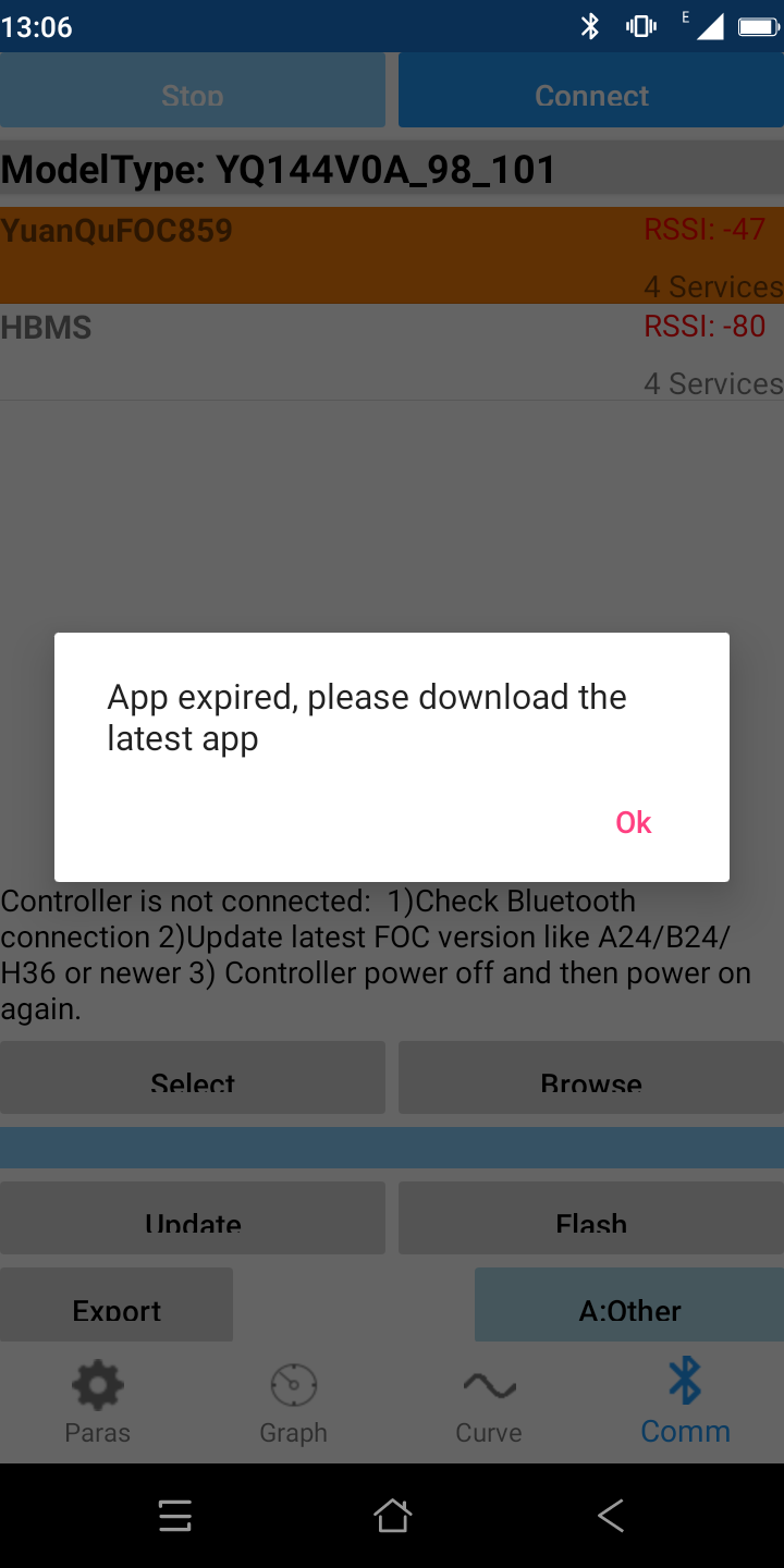

Mist, wenn ich versuche eine aktuellere MotornetApp mit dem Controller via Bluetooth zu verbinden bekomme ich:
"App expired, please download the latest app."
Die 1.5.4 verbindet aber einwandfrei :roll: .... zeigt mir jedoch keine "Expert-Mode" Einstellungen an.
Nachtrag:
Egal ob ich die 2.1.7 oder die 2.1.9 installiere, auf dem BlackView BV5500 mit Android 10 oder dem Huawei P20 mit Android 12, ich bekomme immer diesen Screen:
Irgendwie scheint der Controller oder das Bluetooth-Modul mit der damals initial genutzten App "verheiratet" zu sein...
Hat dazu irgendjemand hier eine Lösung / Idee?
Nachtrag:
Hat noch jemand die Fardriver 2.0.9 apk?
Dort scheint das Problem wohl erstmals aufgetreten zu sein.... ließ sich dort aber durch die Änderung des Smartphone-Datums "umgehen".
