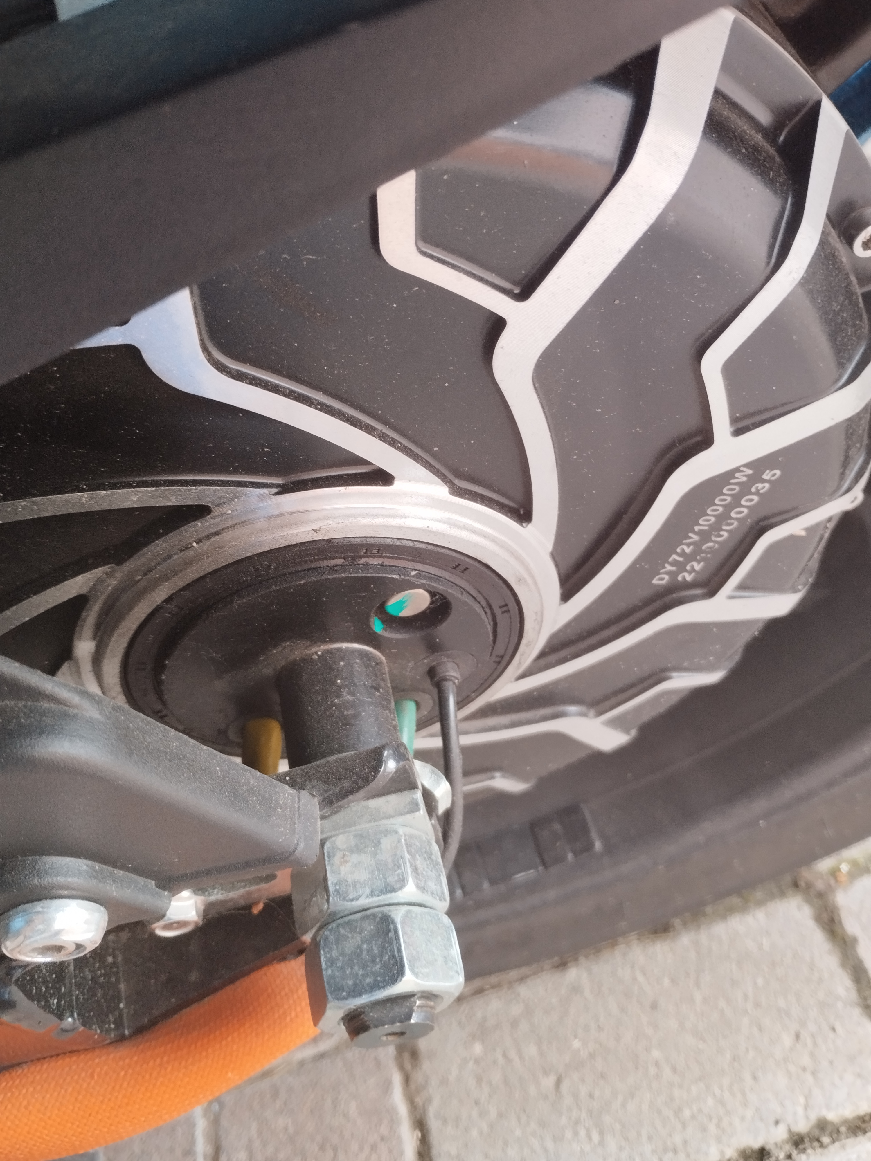

Zimmermännche hat geschrieben:
Sa 27. Jul 2024, 20:21

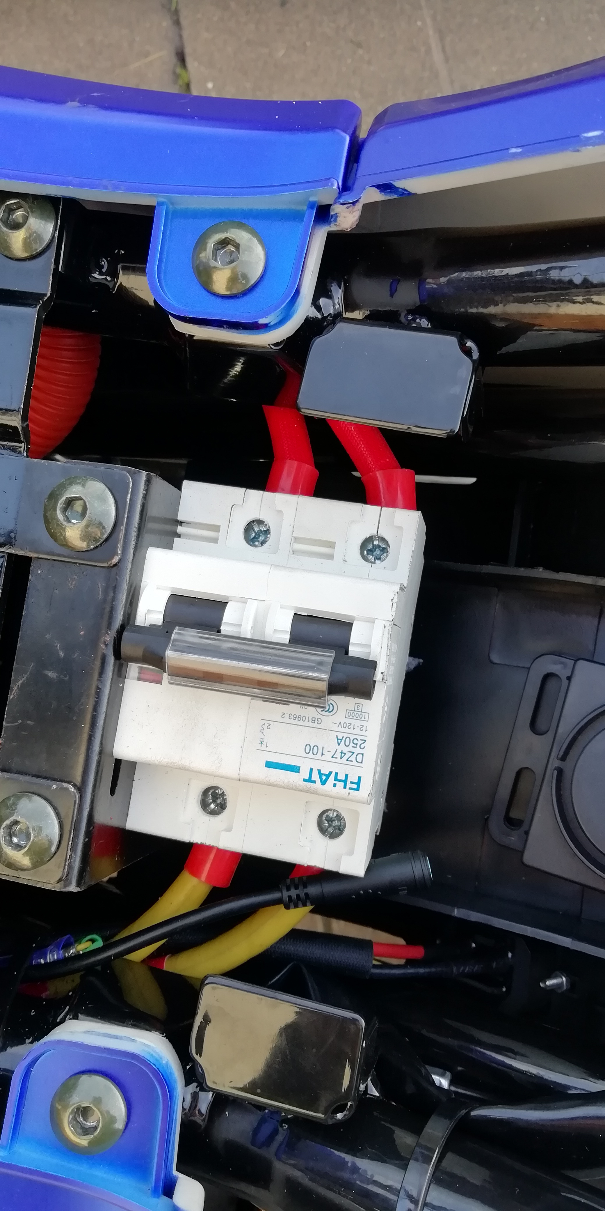

Und in der 10Kw Odin ist ein doppelter Leitungsschutzschalter mit 250A standardmäßig verbaut.

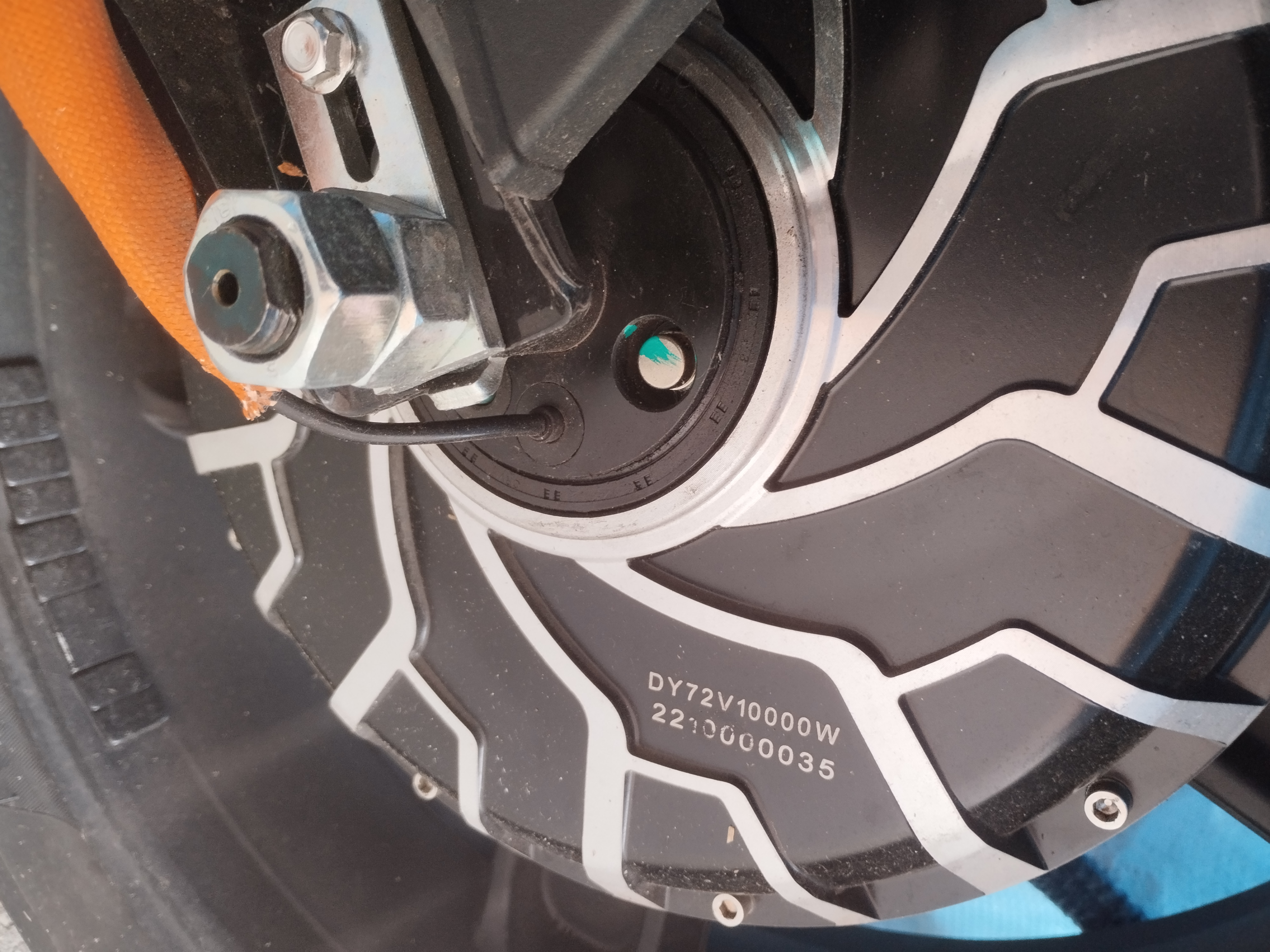

Gibt es irgendwo ein gescheites Bild vom Motor, ist da ein Yuma oder QS 10kw verbaut?

Stefan_8775 hat geschrieben:
Sa 27. Jul 2024, 20:29
Aber einen neuen Leitungsschutzschalter kann ich mir bei der Gelegenheit auch gleich suchen. Danke jedenfalls für die Anregungen 😊
Ja, vor allem weil der verbaute 120A Schutzschalter gerne mal kaputt geht.

dominik hat geschrieben:
Sa 27. Jul 2024, 20:37
Ich denke mal, dass es ein QS ist. Sieht nicht viel anders aus als die der 6kw Odin. Bild anbei:
E-Odin 3.0S 12/2022
dominik
Beiträge: 2962
PLZ: 79
Tätigkeit: Elektromeister
Beitrag von dominik »

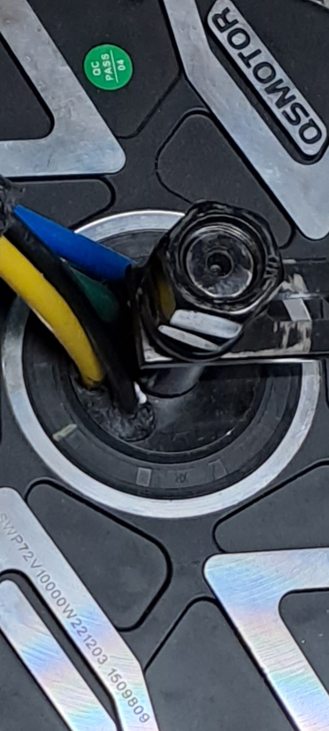

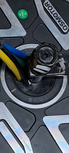

Die Seite an der man die Dicke der Phasenleitunngen erahnen kann wäre noch interessant.
Wenn da auch der QS273 60H mit 25mm² Phasenleitunngen wie in meinem Roller drin steckt, dann wären >30kW beim Beschleunigen kein Problem.
QS laserte den Motortyp bislang auf dem silbernen Stegen ein.
Ist der mit Encoder oder Hall Sensoren?
Zimmermännche
Beiträge: 330
Registriert: Sa 31. Dez 2022, 16:32
Roller: E Odin 10kw Typ2
PLZ: 555
Beitrag von Zimmermännche »
Sa 27. Jul 2024, 20:52
Bessere Bilder habe ich nicht in meiner Galerie, sind von damals als sie defekt war und ich diverses ausprobieren sollte.
Ich denke mal Hallsensor. aber woran erkennt man das? Mit den Unterschieden kenne ich mich nicht wirklich aus.
E-Odin 3.0S 12/2022
dominik
Beiträge: 2962
PLZ: 79
Sieht irgendwie anders aus als bei meinem QS273.
Der Durchmesser der "Leitungsdurchfühurng" ist 60mm.
Entweder ist der Durchmesser der Einführung bei dir größer oder die Leitungen sind dünner.
Zimmermännche
Beiträge: 330
PLZ: 555

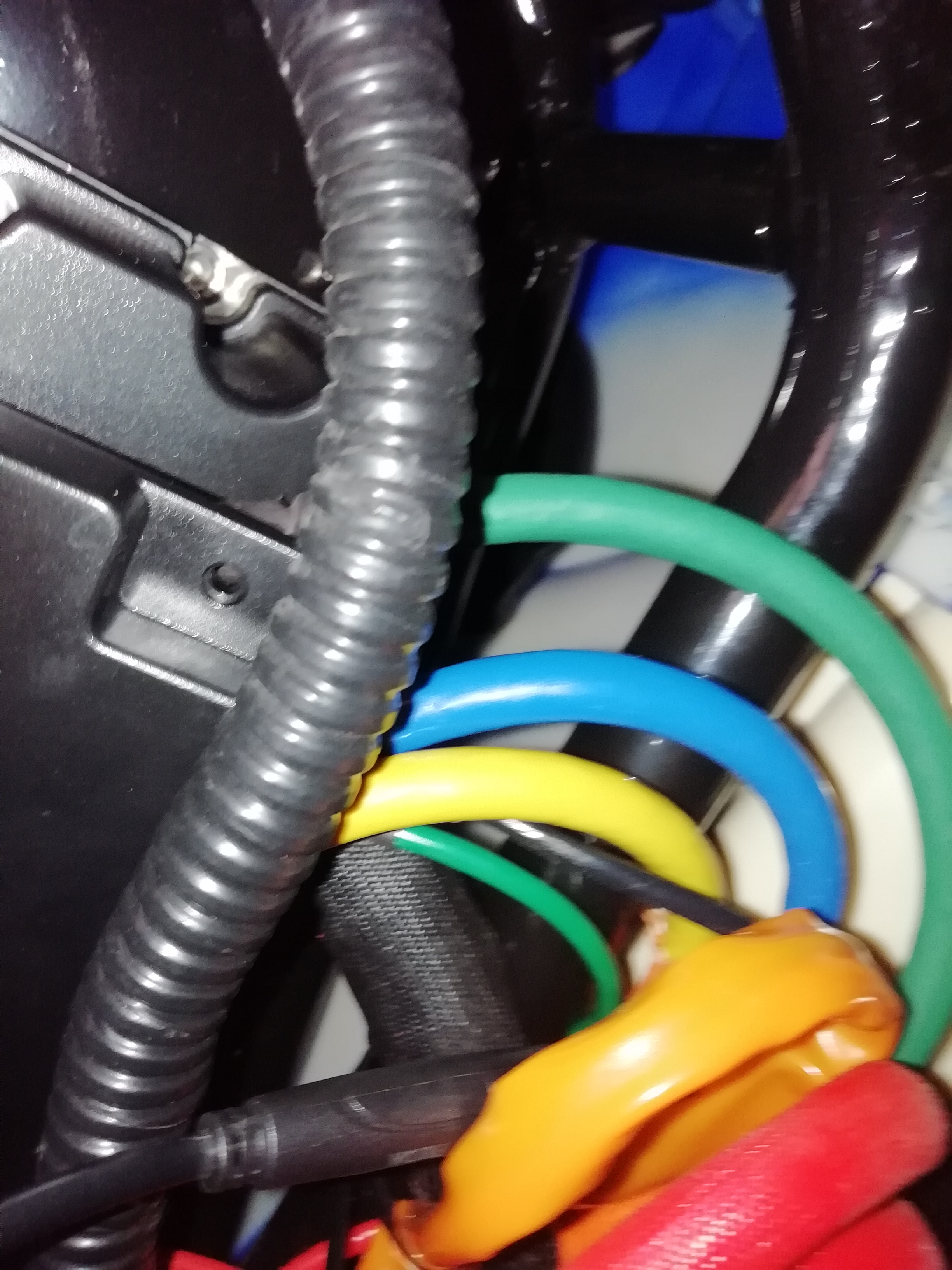

Sa 27. Jul 2024, 21:47
Hatten wir damals alles schon hier im Forum als ich die Odin relativ neu hatte und Bilder und Infos reingestellt hatte. Leitungen zum Motor haben ca. 8,5mm Durchmesser, laut Jeff damals dann wohl 16mm2 Silikonleitung bis 300A, passt dann ja auch soweit, BMS ist auch 300A (laut Batteriebeschriftung).
Wenn du dann 25mm2 hast könnte das ja hinhauen.
Aber woran man den Unterschied von Encodervariante und Hallsensor Variante erkennt könntest du trotzdem noch erwähnen ;)
Zuletzt geändert von Zimmermännche am Sa 27. Jul 2024, 22:00, insgesamt 1-mal geändert.
E-Odin 3.0S 12/2022
dominik
Beiträge: 2962
PLZ: 79
Das ging wohl damals an mir vorbei, oder ich werde vergesslich.
Der Hall Stecker hat nur 5 Anschlüsse, der Encoder müsste 6 haben.
Zimmermännche
Beiträge: 330
PLZ: 555
Das ging wohl damals an mir vorbei.
Ist ja auch schon ne Zeit her, war im Januar 2023.
Das heißt die weißen Stecker waren das glaube ich. Da wären dann entweder 5 oder 6 Pins vom Motor aus belegt?
E-Odin 3.0S 12/2022
dominik
Beiträge: 2962
PLZ: 79
Genau.
