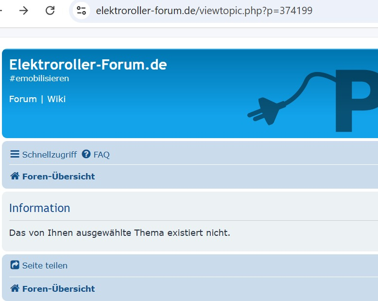

I posted recently my work on the front suspension modification.
The thread seems to have vanished.
Is there some reason for this, or system error?

I've seen and read your post (so you've got an eye-witness :roll: )...
But it seems that somebody (with the required rights) deleted it.
Classico Li 05/2020 11 000+ km & Z-Odin 12/2021 24 500+ km :idea:

Ich hatte es auch gelesen. Aber war das nicht sogar im Thread Stoßdämpfer? Der scheint doch auch nicht mehr da zu sein?

Bitte füllt den Thread Stoßdämpfer wieder auf, scheint versehentlich gelöscht worden zu sein.
