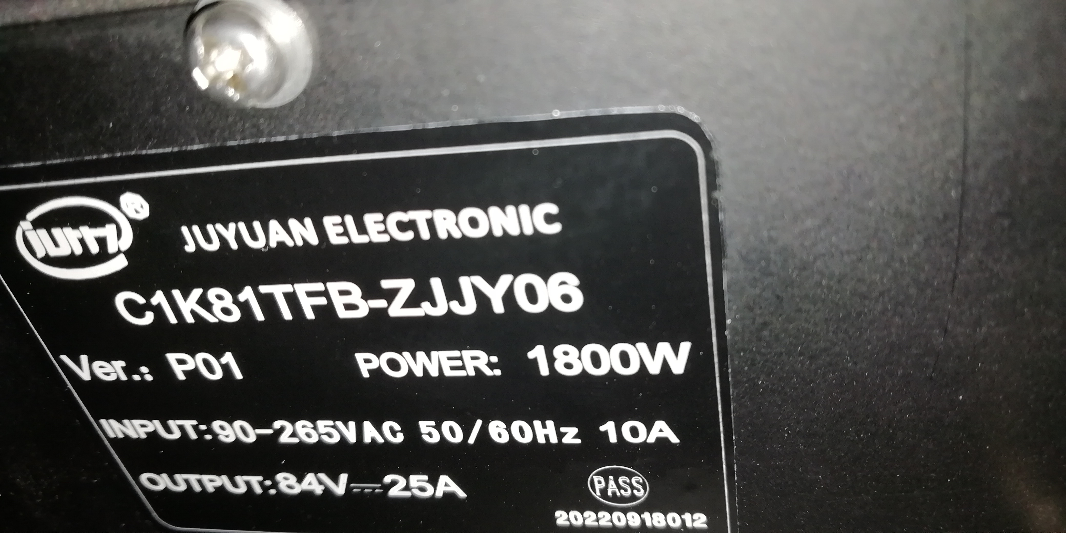

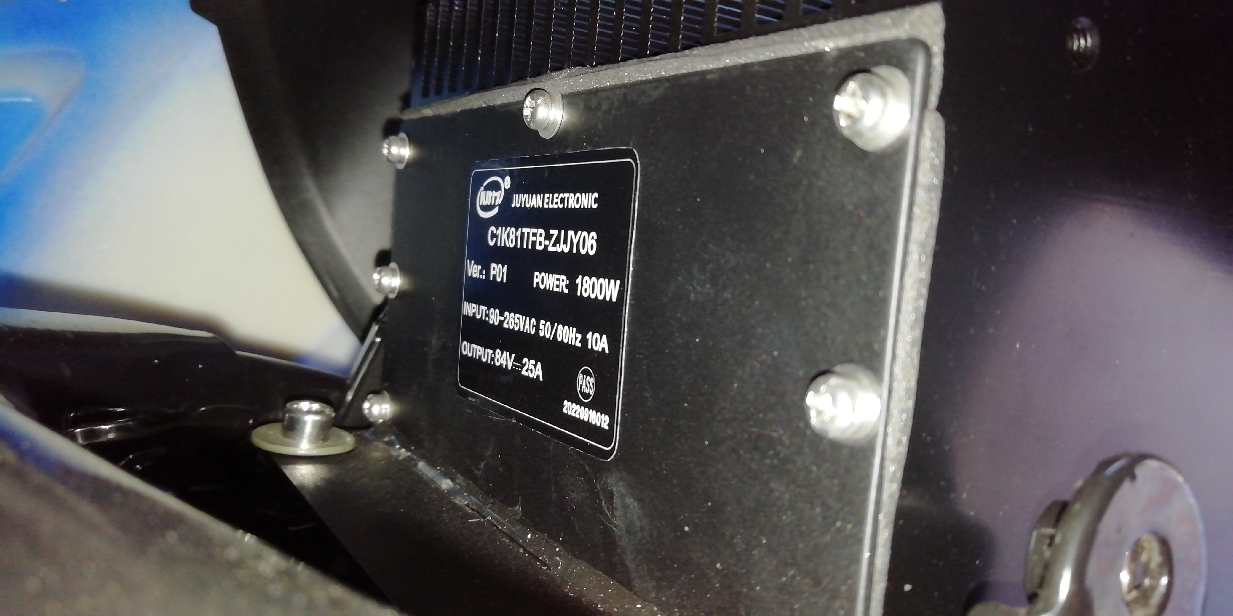

Meine Odin 3.0 hat ja auch den neueren Anschluss am Akku, ich habe allerdings die Version mit Typ2 Ladegerät.
Das Ladegerät hat aber auch max 10A Input und 25A Output.
