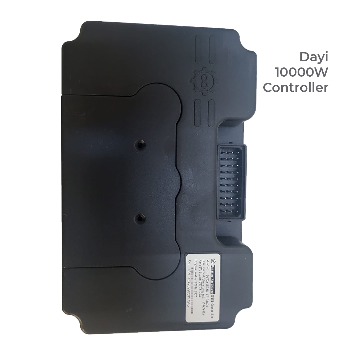

Der Controller vom Madatshop ist das der passende für die 3.0 Pro? da steht nichts dabei außer 120A, bei meinem Controller steht 220A

Der 120A Controller ist ein Fardriver ND72450.
Mit dem Controller der Odin 3.0 Pro hat bislang noch niemand eine Verbindung hinbekommen, das scheint demnach ein anderer Hersteller zu sein.

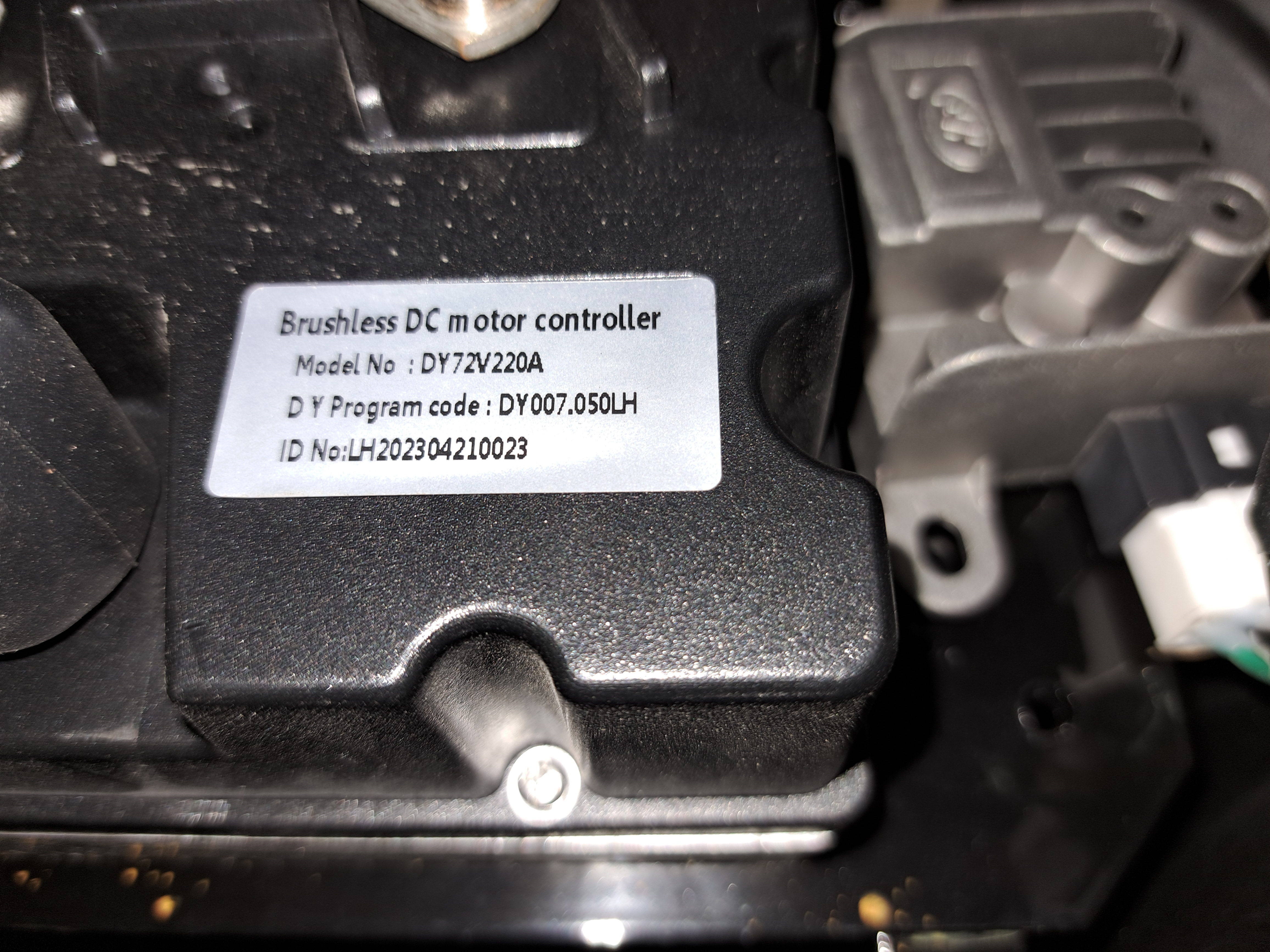

PO6EPT hat geschrieben:
Fr 18. Jul 2025, 20:43
This is photo of controller from / for 6kW E-Odin with AMR motor. I am sure because I have it in my garage.
