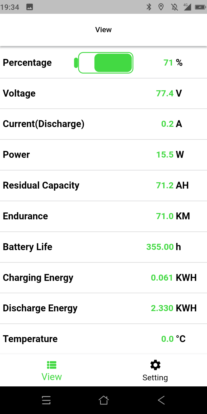

Bin heute mit StopBackCurr = 40A und MaxBackCurr = 60A gefahren.
Jetzt merkt man (endlich) was beim Bremsen.
Der Effekt setzt allerdings erst nach einer kurzen Verzögerung (~1s) ein.... und hält dann an bis man ca. 10km/h hat.
D.h. kurz bevor man an der Ampel hinter dem Vordermann zu stehen kommen würde, macht das EABS nochmal auf und man muss den Bremshebel doch soweit betätigen, dass die Bremsbacken die Scheibe touchieren.

schon was gemärkt mit Reichweiten Änderung durch das rekuperieren?jeff-jordan hat geschrieben: ↑Fr 17. Jun 2022, 19:09Bin heute mit StopBackCurr = 40A und MaxBackCurr = 60A gefahren.
- jeff-jordan
- Beiträge: 1214
- PLZ: 6...
Re: Bremsen E Abs
Nur messtechnisch: Reichweitengewinn = 2,6%, was ca. 2,6km entspricht (also 61kWh/2330kWh).
Besser als nix
