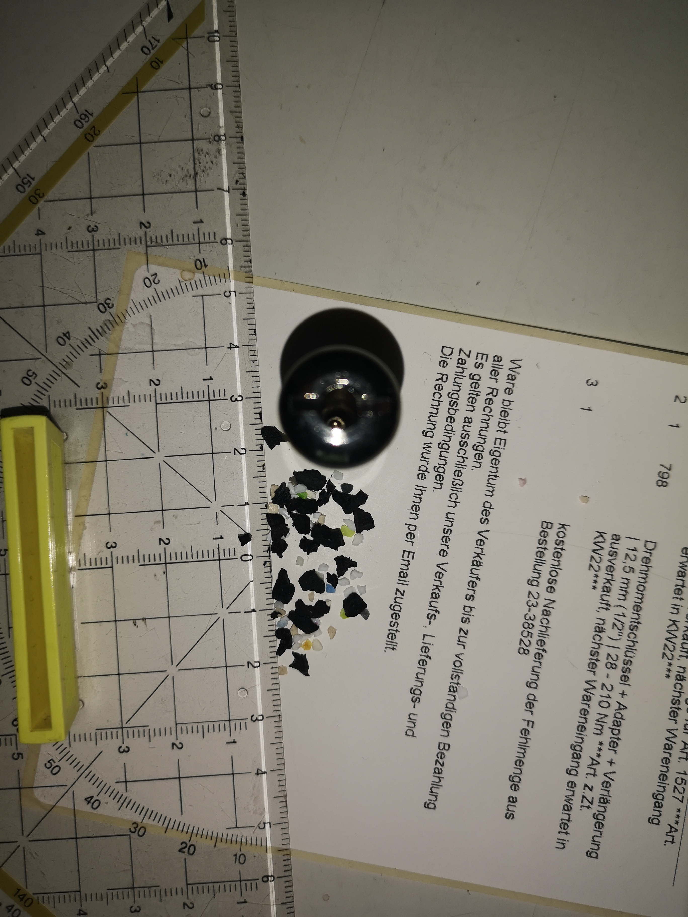

Erfahrungen: gut
Marke: Equal (USA) EQCS40AD
Gebinde: 340g-Beutel (ich glaube 7 € netto)
Material: Gummi geschreddert
Körnung: unterschiedlich, auch in der Farbe; die größten Teile passen theoretisch durch den Ventilhals, aber ohne Einblasen ein mühseliges Geschäft
Verwendete Menge: 15g vorne, 30-35g hinten bei 12''-Reifen
Montage: zwischen Reifenflanke und Felge dürfen sich keine Gummipartikel in der Seife festsetzen, sonst wird es nicht dicht
Erfahrungen: der Roller fährt so seidenweich wie kein anderer. Allerdings hatte ich gleichzeitig die hervorragenden Michelin City Grip II aufgezogen und Controller und Akku getauscht. Insofern weiß ich nicht, was den Ausschlag gibt. Der Vertreter für das Zeug meinte, 30 oder gar 50g und mehr sei viel zu viel. Aber in Anbetracht chinesischer Radnabenmotoren würde ich hinten nicht sparen. Da verschmutzt auch nix, und ich hör auch nix.
Geschadet hat es jedenfalls nicht. Ich würde es sofort wieder machen.
Schöne Grüße, Bertolt
