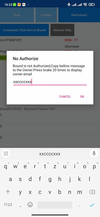

Ich kann mit der aktualisierten App auch nicht mehr die Parameter ändern
Bekomme auch den Hinweis, dass ich 20x die Bremse betätigen soll um dann den "Owner" angezeigt zu bekommen.
Gesagt getan, bekomme ich sowas: Schicke ich eine Mail an die dort angegebene Mailadresse, kommt kurz danach ein "Mail delivery failed".
Hab' schon meinen Ansprechpartner bei Siaecosys angeschrieben, was da nun los ist.

jeff-jordan hat geschrieben: ↑Do 18. Jan 2024, 18:05Ich kann mit der aktualisierten App auch nicht mehr die Parameter ändern.

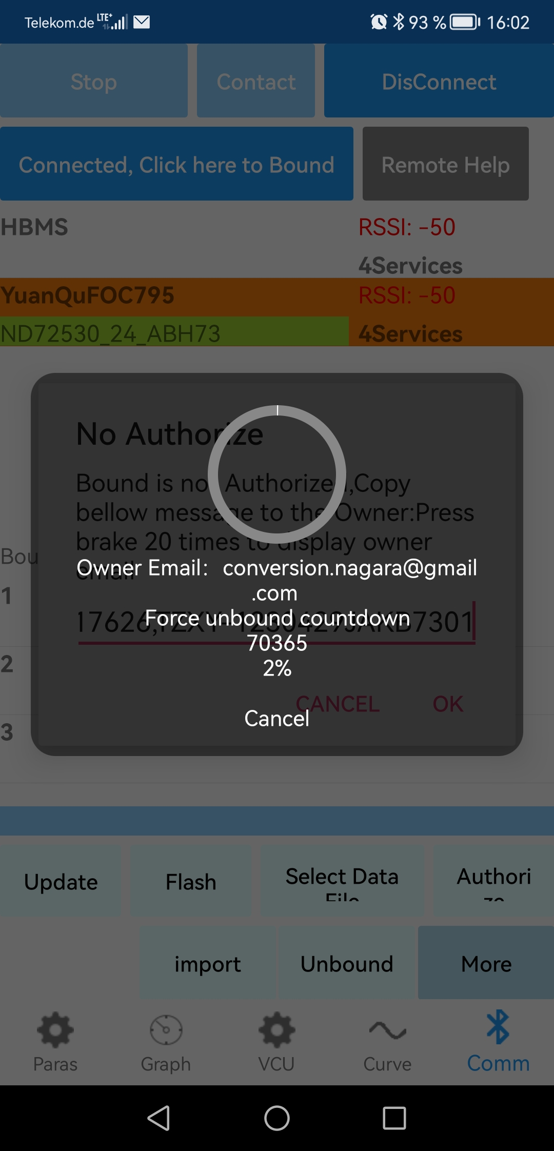

Den gleichen Versuch habe ich heute auch unternommen und danach "forced unbound..." gedrückt und ca. 45min gewartet bis der Countdown bei 100% angekommen war. Danach: "unbound failed".
Ich warte auf ein neues Update.

Ich habe auf Facebook eine Lösung gefunden:
Entweder an die Mailadresse schreiben, dass der unbound durchgeführt werden soll, oder eine ältere Appversion benutzen und das Datum zurücksetzen.

Ich habe gerade Nachricht vom Verkäufer bekommen:
Hello
The controller is located outside of China and seems unable to be remotely unlocked
We will send you an old version that can bypass the binding process,pls tell me your email.
Vielleicht hat jeff-jordan mehr Glück?
Hello
