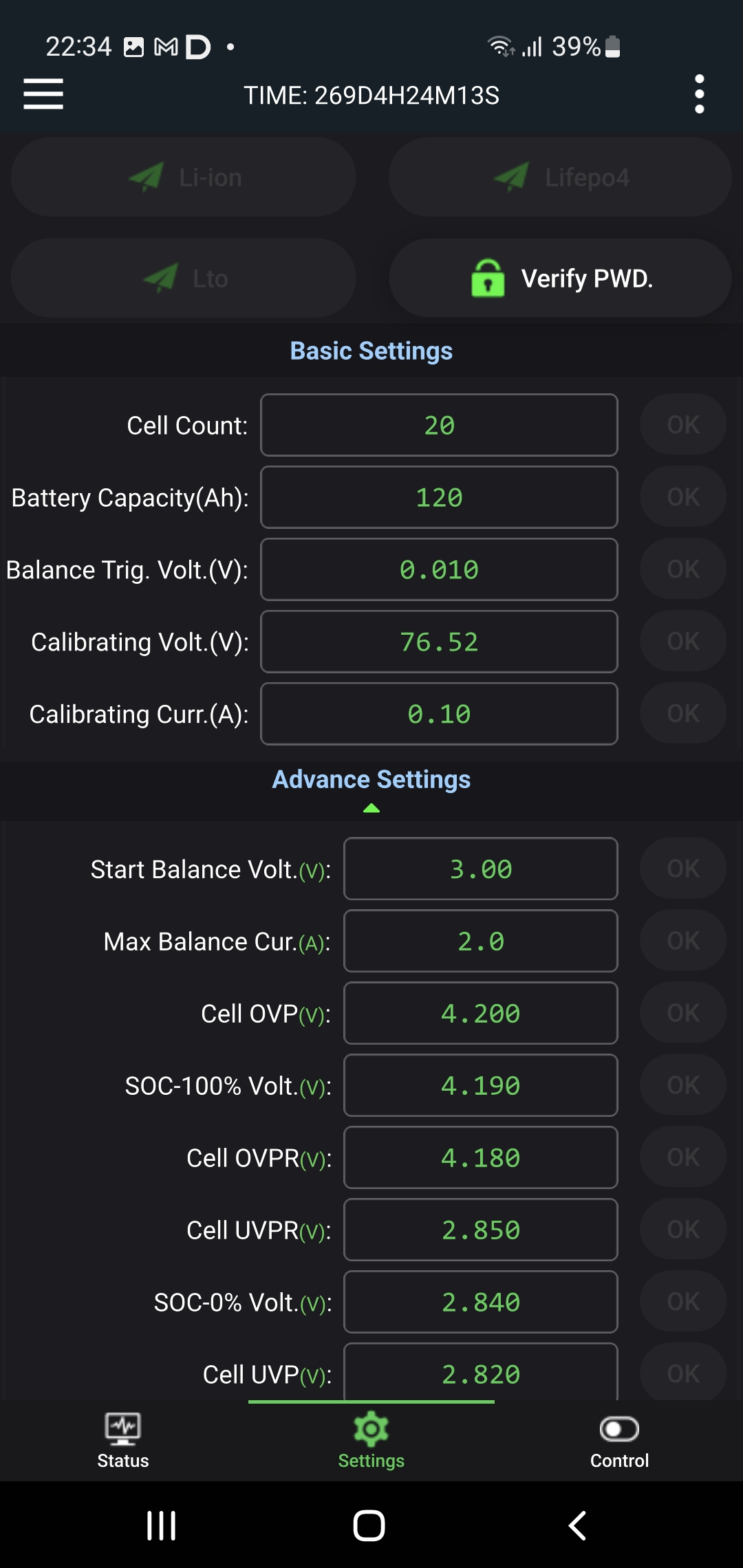

Musste feststellen, dass alles läuft nachdem ich eine Nacht drüber schlief und morgendlich den Gasgriff bewegte :D
Braunes Kabel am Fardriver ist fürs Display nicht das One Line!

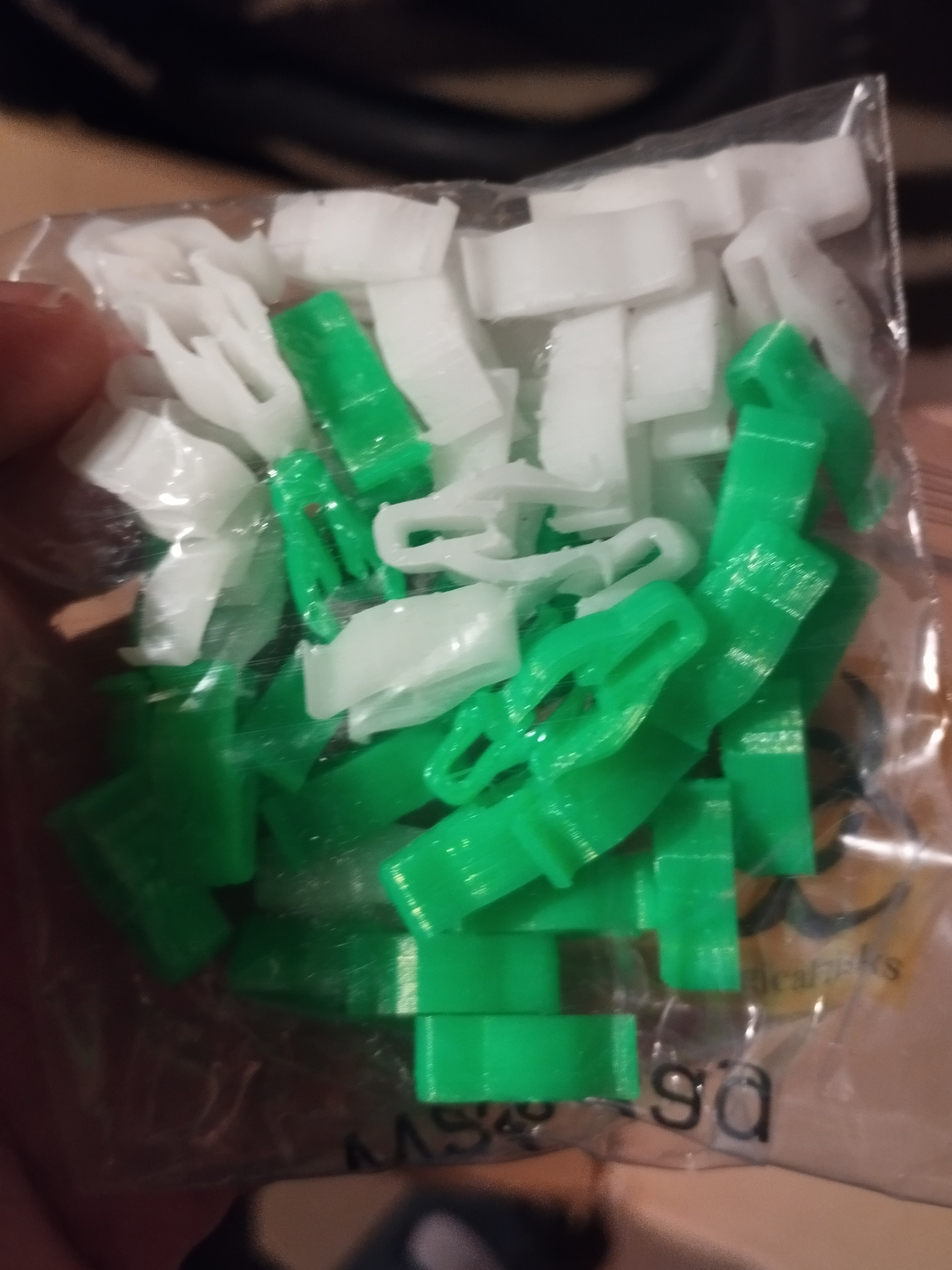

Habe die Kiste zusammengebaut ein paar Verkleidungsclips sind leider abhanden gekommen.

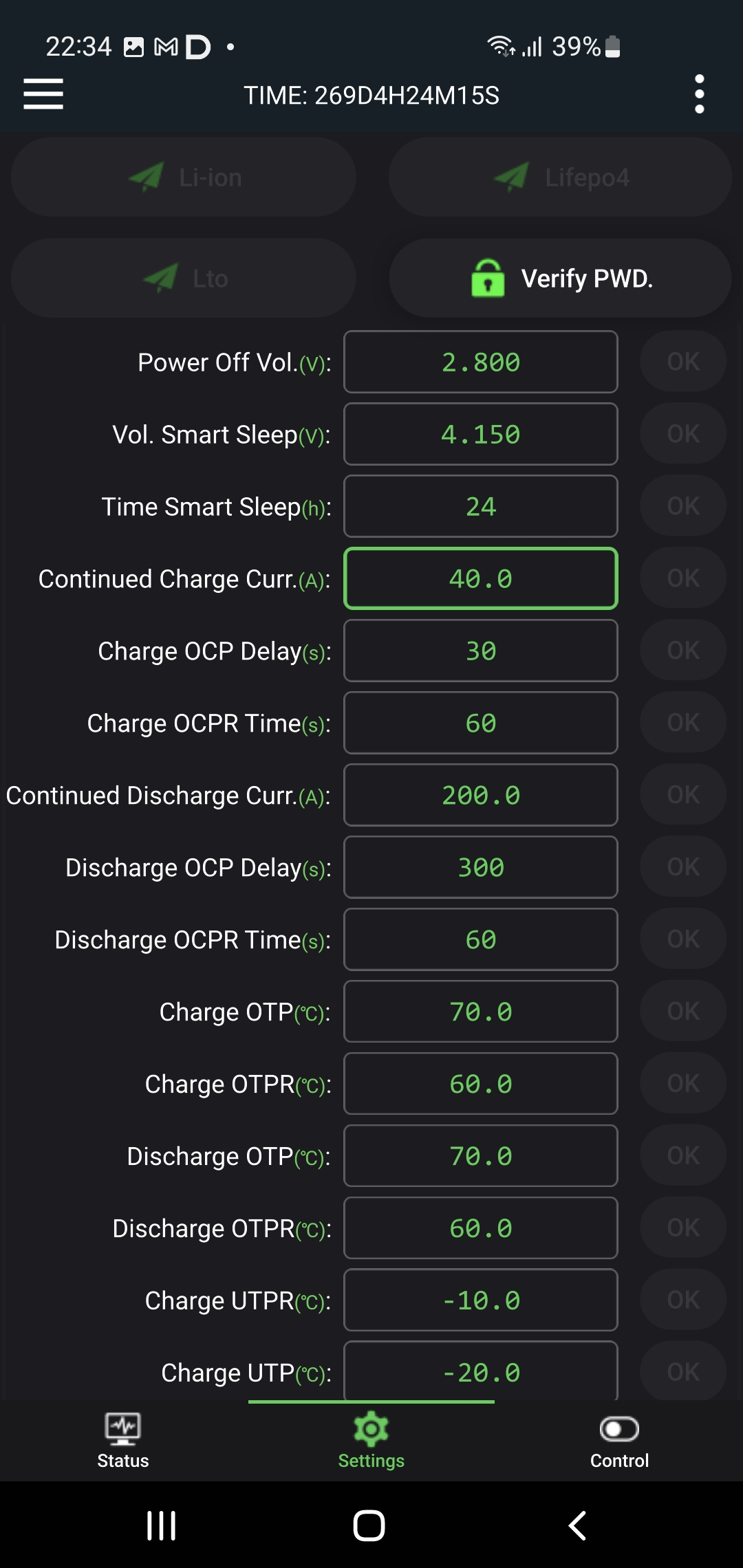

Muss eventuell noch das BMS in seiner Konfiguration etwas mehr an den Akku anpassen. Das ist vom Vorbesitzer schon auf ein jk-bms umgebaut worden.
zzt. folgende Daten:
Musste das Passwort resetten - hiermit kann man das PW bei JK-bms mittels seriennummer erstellen: https://mirofromdiro.github.io/JK-firmware-code/
Vielleicht weiß jemand wo ich günstig die clips herbekomme?
Und was die verbauten Zellen können? Ich habe den 120Ah Akku. 20A Ladegerät habe ich ebenfalls hier rumliegen.
Will die Kiste schnellstmöglich auf die Straße bringen, bin gespannt was der Tüv sagt.

Ich würde, wenn die Zellen gut beisammen sind , die "start Balance vol" deutlich erhöhen.
Solange es ausreicht würde ich es auf 3,9-4V einstellen. Dann muss der Balancer nicht permanent arbeiten sondern nur kurz vor der Vollladung.

callitoh hat geschrieben:
Mo 9. Jun 2025, 22:38
Schau mal hier in dem Thread:
viewtopic.php?f=157&t=42939
Dort ist unter anderem eine Suchbezeichnung aufgeführt und auch eine Datei zum Selbstdruck.
Hier im Forum gibt es auch noch eine Datei welche Jeff-Jordan vor längerem erstellt hatte, welche ich auch zum Drucken verwendet habe
Ich empfehle diese Clips nur aus PLA zu drucken oder bei Resindruckern mit Standardresin und einige auf Ersatz zu legen.
Es ist besser wenn diese bei der Demontage brechen als, dass die Halterungen dahinter abbrechen (ist mir nämlichen an einer Stelle auch schon passiert)
Du meinst ja bestimmt diese Clips
Bspw. hier.
So schön bekommt man sie selbst nicht gedruckt :roll: .
