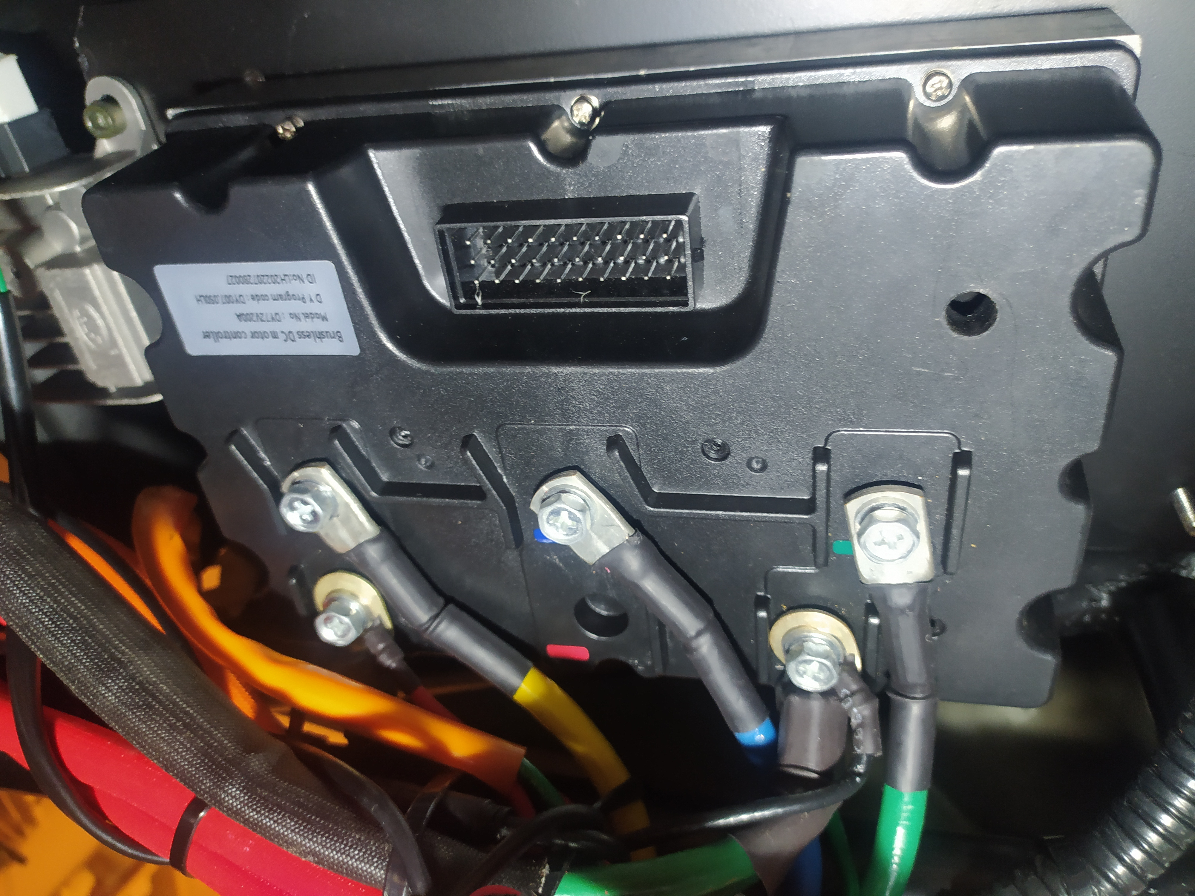

Controller Odin 3.0S
Beitrag von TwisterMax »

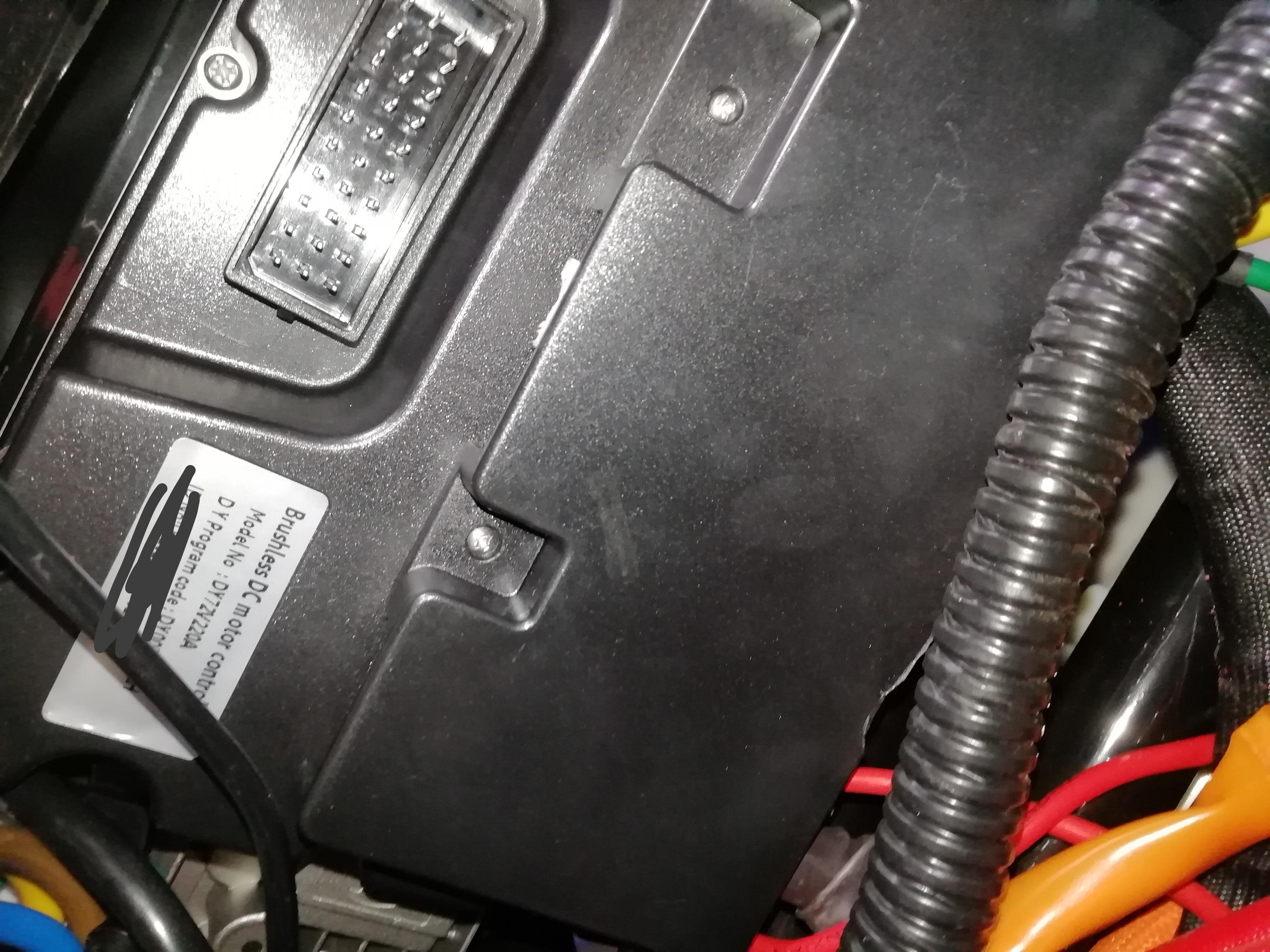

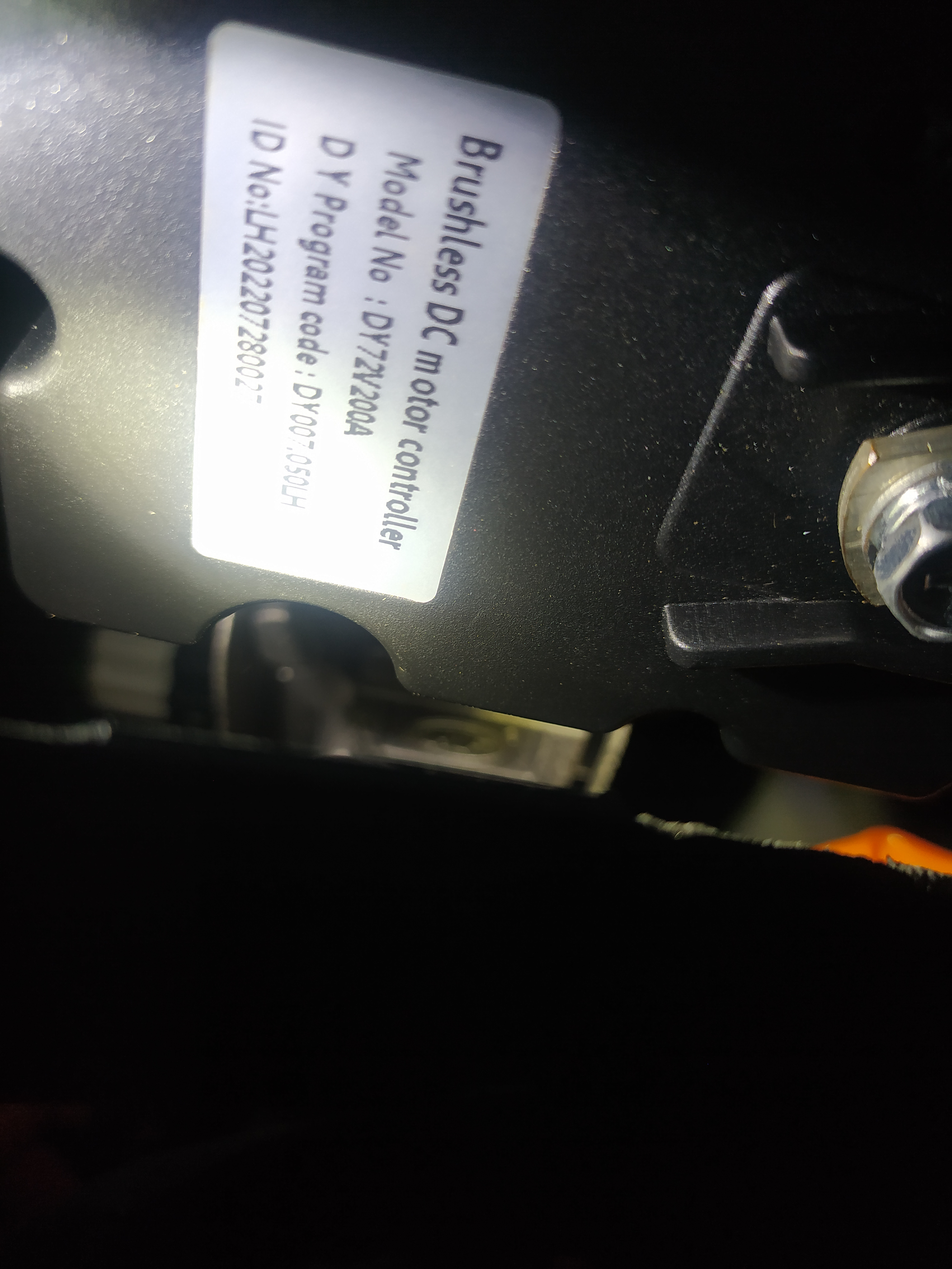

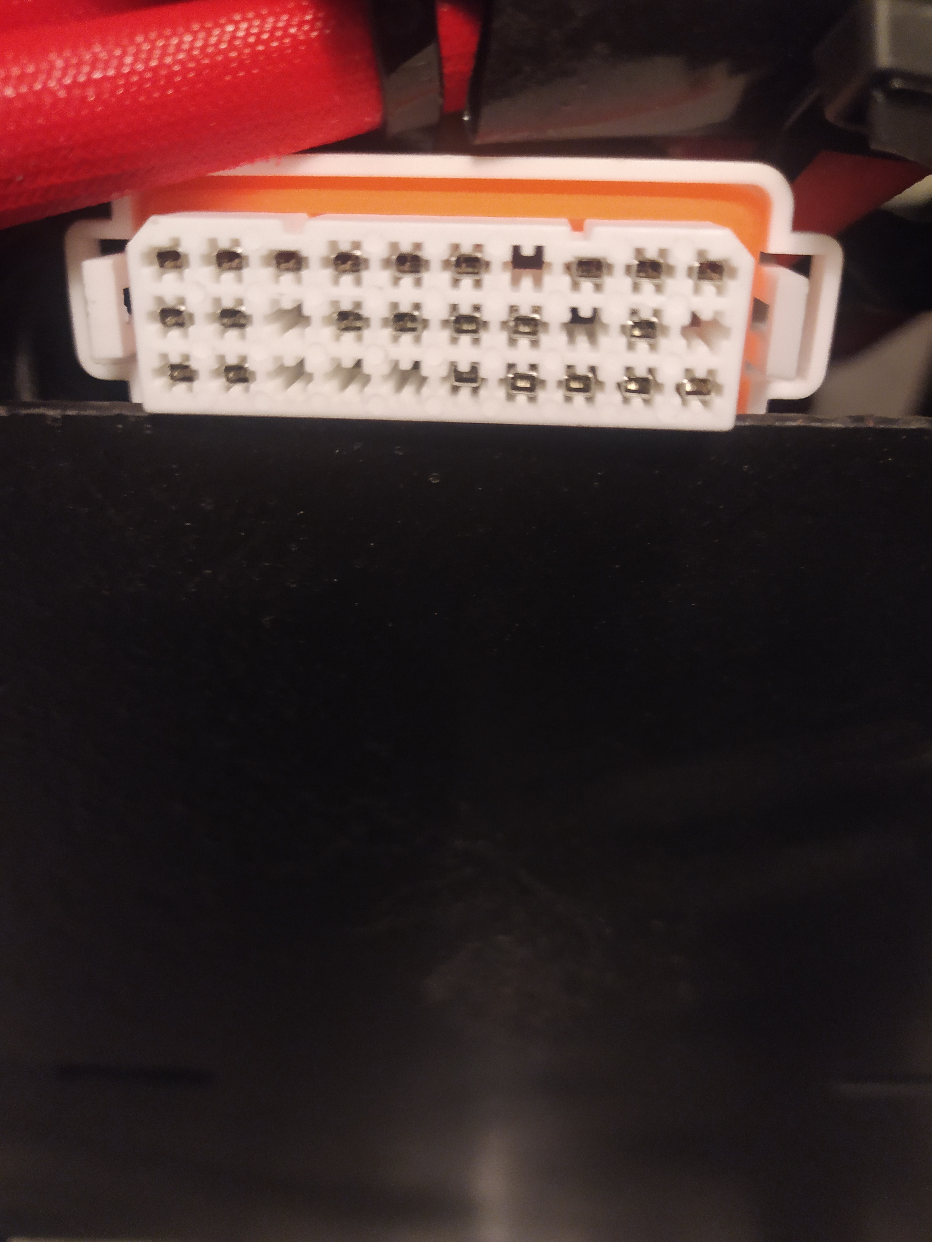

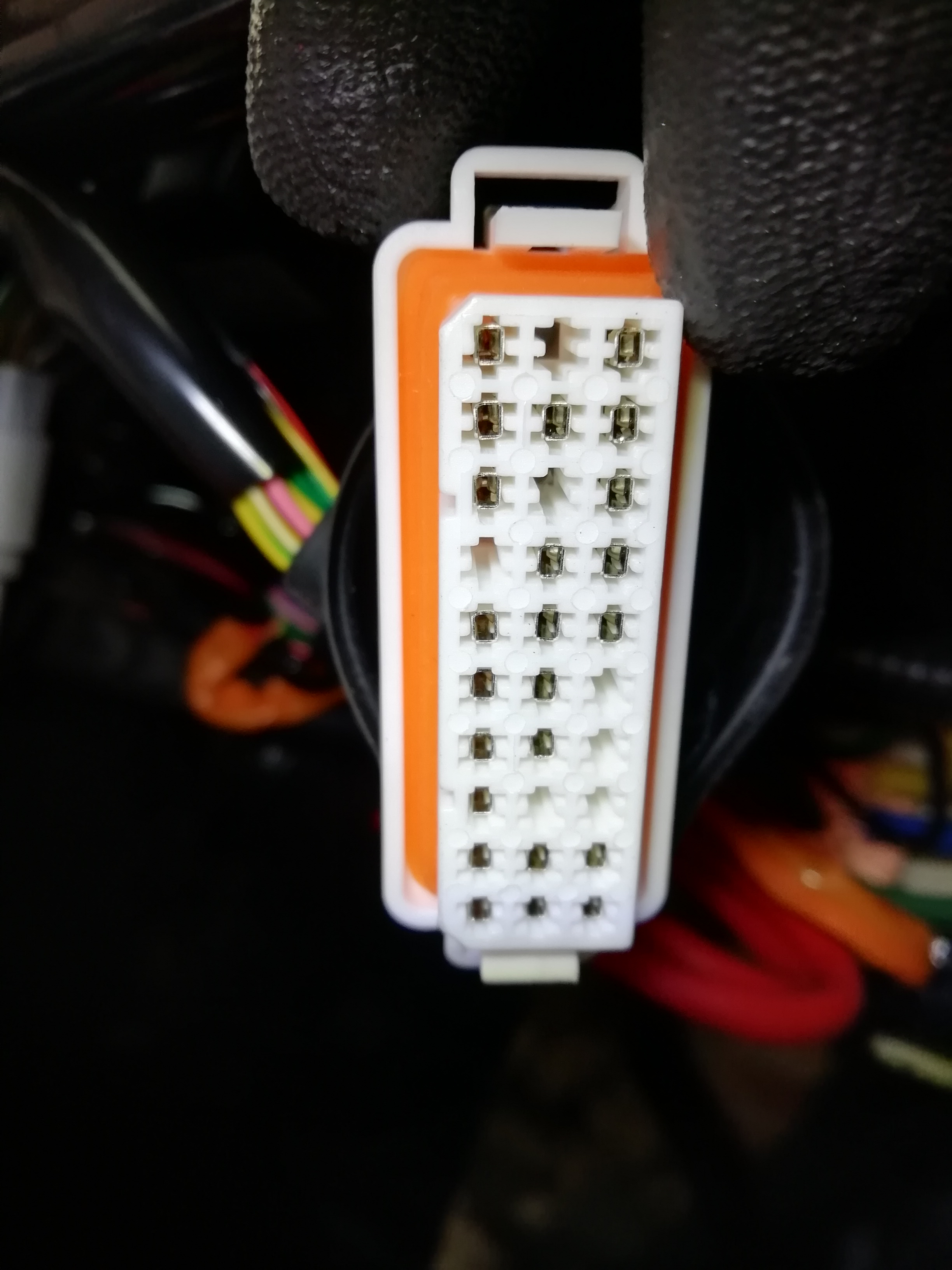

Ich habe nun mal den Akku raus genommen um einen besseren Blick auf den Controller zu haben.
Hier ein paar Bilder:
Man kann deutlich sehen, dass am Stecker einige Plätze frei sind.
Der Controller ist ca. 19,5 x 13 x 7 cm .
E-Odin 2.0,
E-Odin 2.0 AMR,
E-Odin 3.0 AMR
dominik
Beiträge: 2941
PLZ: 79
Tätigkeit: Elektromeister
Re: E-Odin 3 Akku Stresstest... liegen geblieben
Beitrag von dominik »
Wenn es denn ein Lingbo ist könnten die fehlenden zwei Pins übereinander Pin13 und Pin23 RS485 RX und TX sein

TwisterMax
Beiträge: 185
Registriert: So 2. Jul 2023, 17:28
Roller: e-odin 2.0 CityTwister e-odin 3.0S AMR
PLZ: 81673

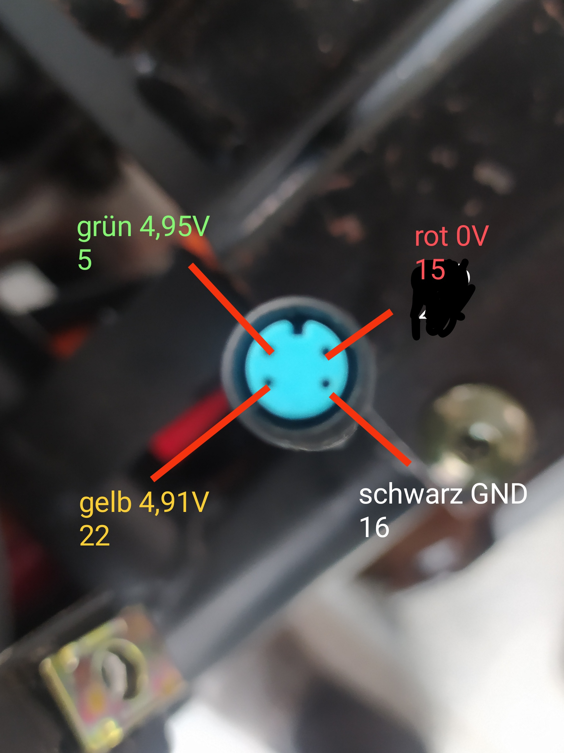

Ich habe nun nochmals den Juliet-Stecker durchgemessen. Die Zahlen unter der jeweiligen Farbe bezeichnen die Platznummer am Controllerstecker. Es scheint sich ja mit den bereits von Zimmermännche ermittelten Werten zu decken.
Mir ist noch aufgefallen, dass zwischen grün und rot bei eingeschalteter Zündung Durchgang besteht. Ich habe immer noch Hoffnung, dass es sich beim Controller um eine Customversion des Fardrivers handelt.
Was ich ja überhaupt nicht verstehe ist, dass die Kiste auf dem Hauptständer brav im 2. Gang 125 km/h und im 3. Gang mehr als 140 km/h fährt.
Auf der Straße komme ich nicht über 60 km/h. :oops:

dominik
Beiträge: 2941
PLZ: 79
Kommt mir auch etwas viel vor. War es nicht so das die E-Odin Feldschwächung nutzt um ihre Höchstgeschwindigkeit zu erreichen?
Ich spinne hier mal ein mögliches Szenario.
Wenn der Fardriver auf 50A begrenzt wurde, würde das etwa 60km/h auf der Straße ergeben. Im lastlosen Zustand könnte aber locker die doppelte Drehzal damit erreicht werden.
TwisterMax
Beiträge: 185
PLZ: 81673
dominik hat geschrieben:
Do 21. Nov 2024, 20:11
Ich liebe es, wenn jemand spinnt. :D
In die Richtung habe ich auch schon gedacht.
Aber wenn ich mit dem Controller nicht sprechen kann weiß ich nicht, wie ich das rausfinden soll.
Weiter bin ich nicht gekommen.

dominik
Beiträge: 2941
PLZ: 79

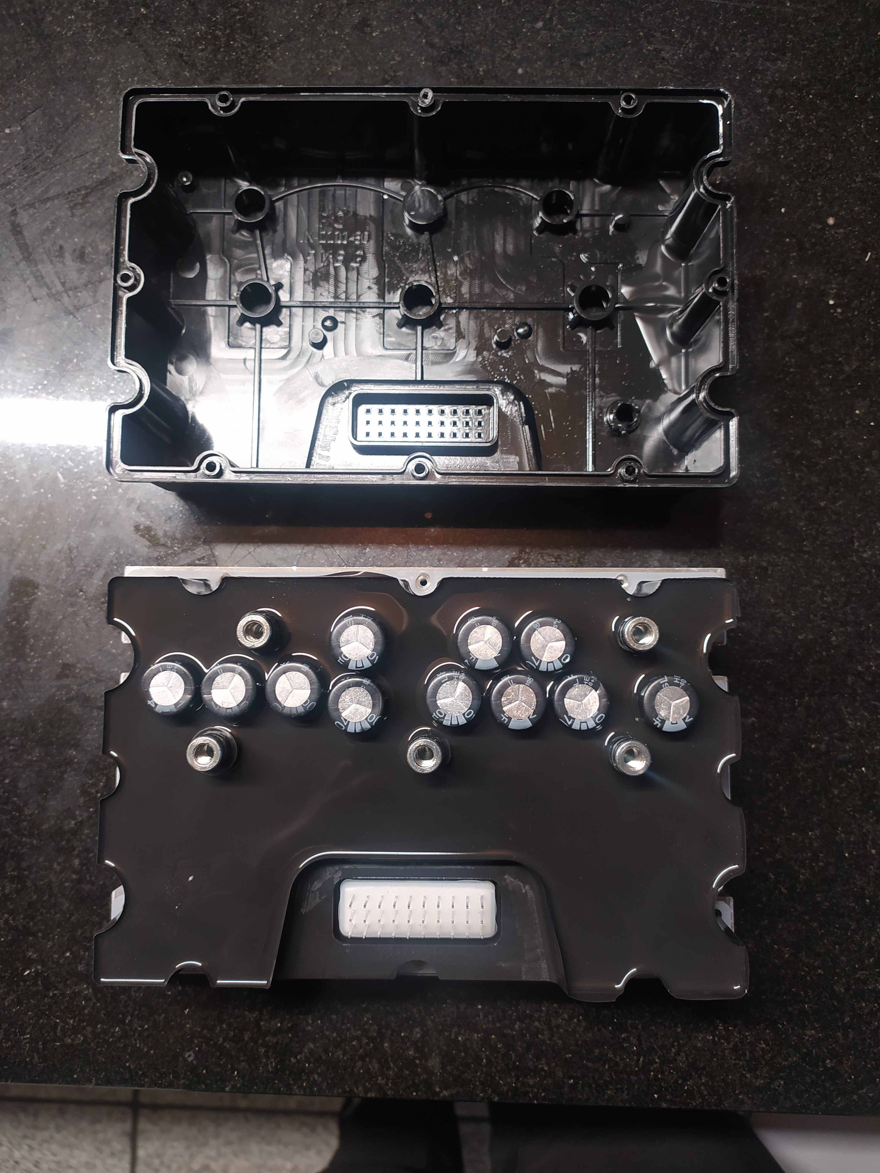

Einerseits toll das alles sauber vergossen ist, andererseits schade das nicht mehr zu entdecken ist.
Da hilft wohl nur die Vergussmasse zu entfernen.
