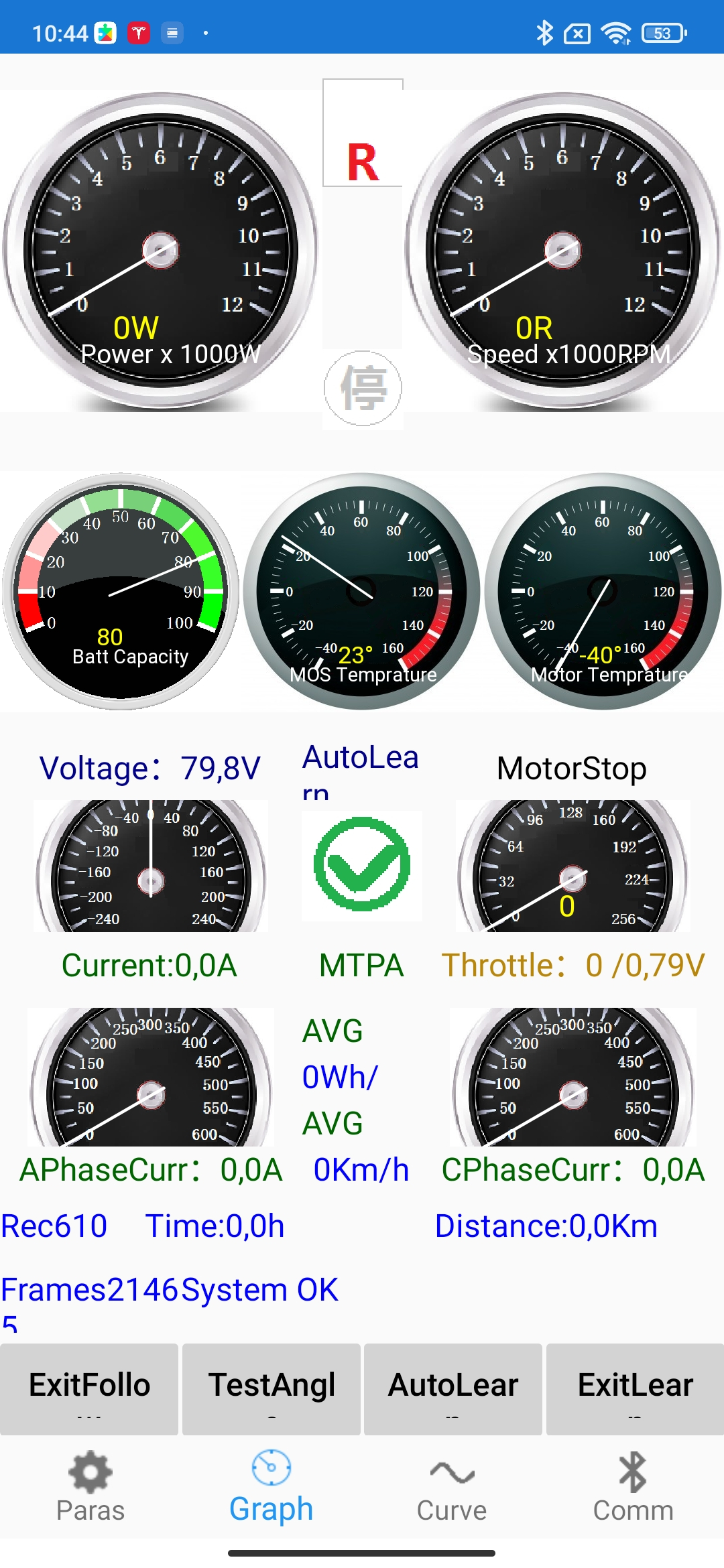

Ich habe mich etwas an das Verbinden mit dem Fardriver heran getastet. Am Ende hatte ich das Gefühl, dass man wirklich einfach den Zentralstecker einstecken kann und der Fardriver regelt das schon :D .
Dann habe ich mein altes Handy raus gekramt und nach dem Zurücksetzen des Datums endlich Verbindung zum Controller.
Zuerst hat der Fardriver ständig nervtötend gepiepst um anzuzeigen, dass der Hall (Encoder) nicht richtig geht. Ich hatte dauernd im Kopf, dass jeff-jordan und dominik irgendwas angemerkt hatten, dass die Encoder evtl. nicht zum Fardriver passen. Nach Durchprobieren der Encoder hatte ich Gott-sei-dank endlich Verbindung und der Controller meldete "pip, pip, pieeep!" :D
Das ersehnte Signal zum Self-. learning
Soweit,so gut. Jetzt komme ich momentan nicht weiter. Beim Gasgeben zuckt das Rad kurz, danach tut sich nix mehr. :?:
E-Odin 2.0,
E-Odin 2.0 AMR,
E-Odin 3.0 AMR
TwisterMax
Beiträge: 184
Registriert: So 2. Jul 2023, 17:28
Roller: e-odin 2.0 CityTwister e-odin 3.0S AMR
PLZ: 81673
Re: Odin 3.0S läuft nur 70 km/h
Beitrag von TwisterMax »

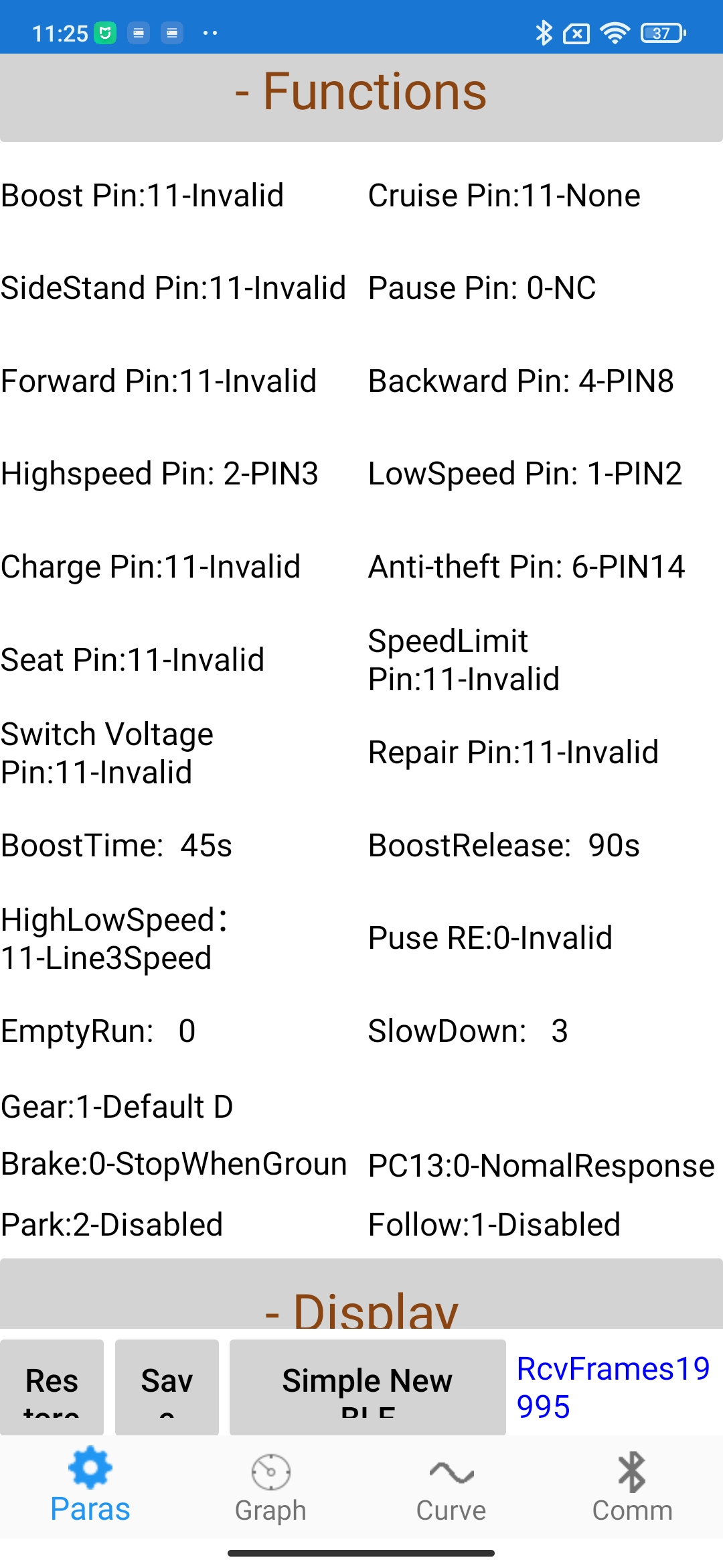

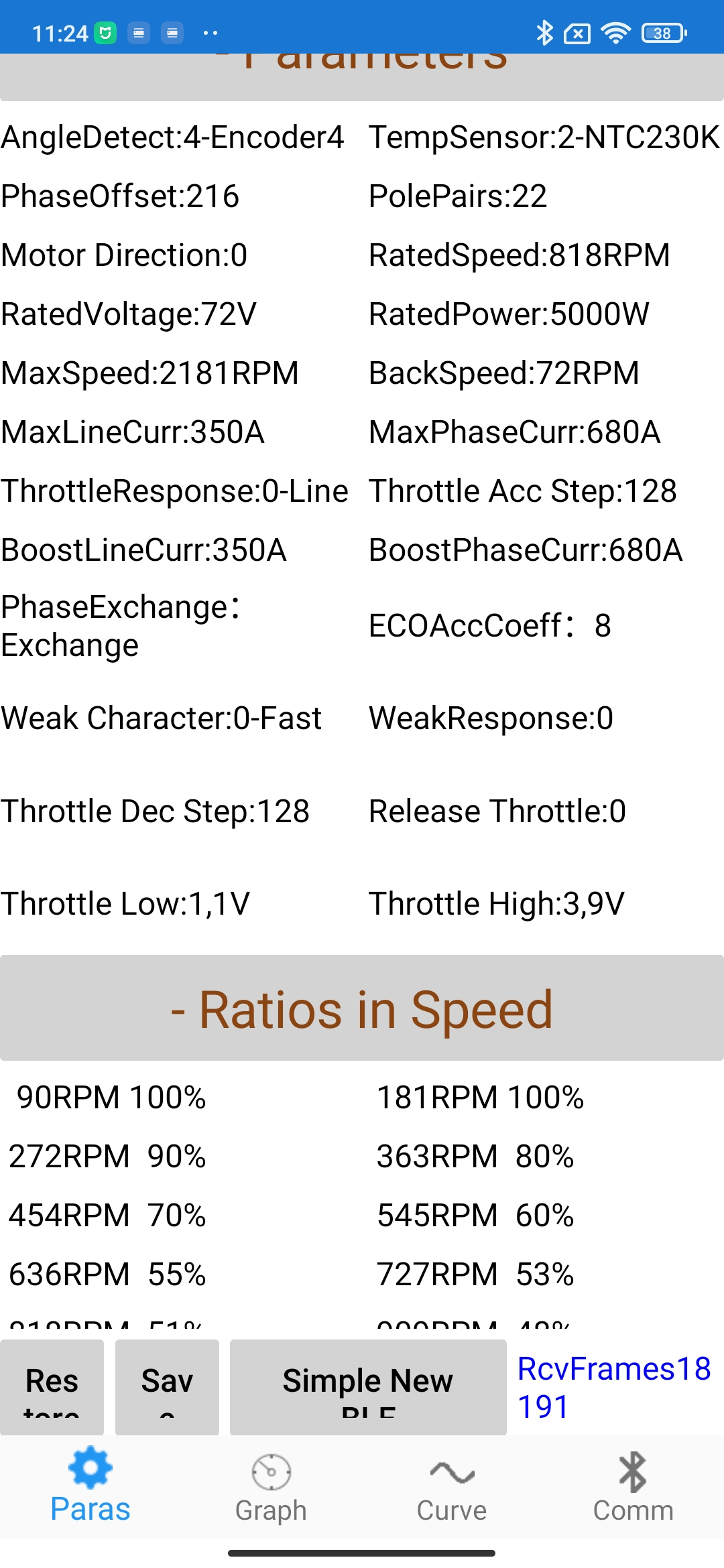

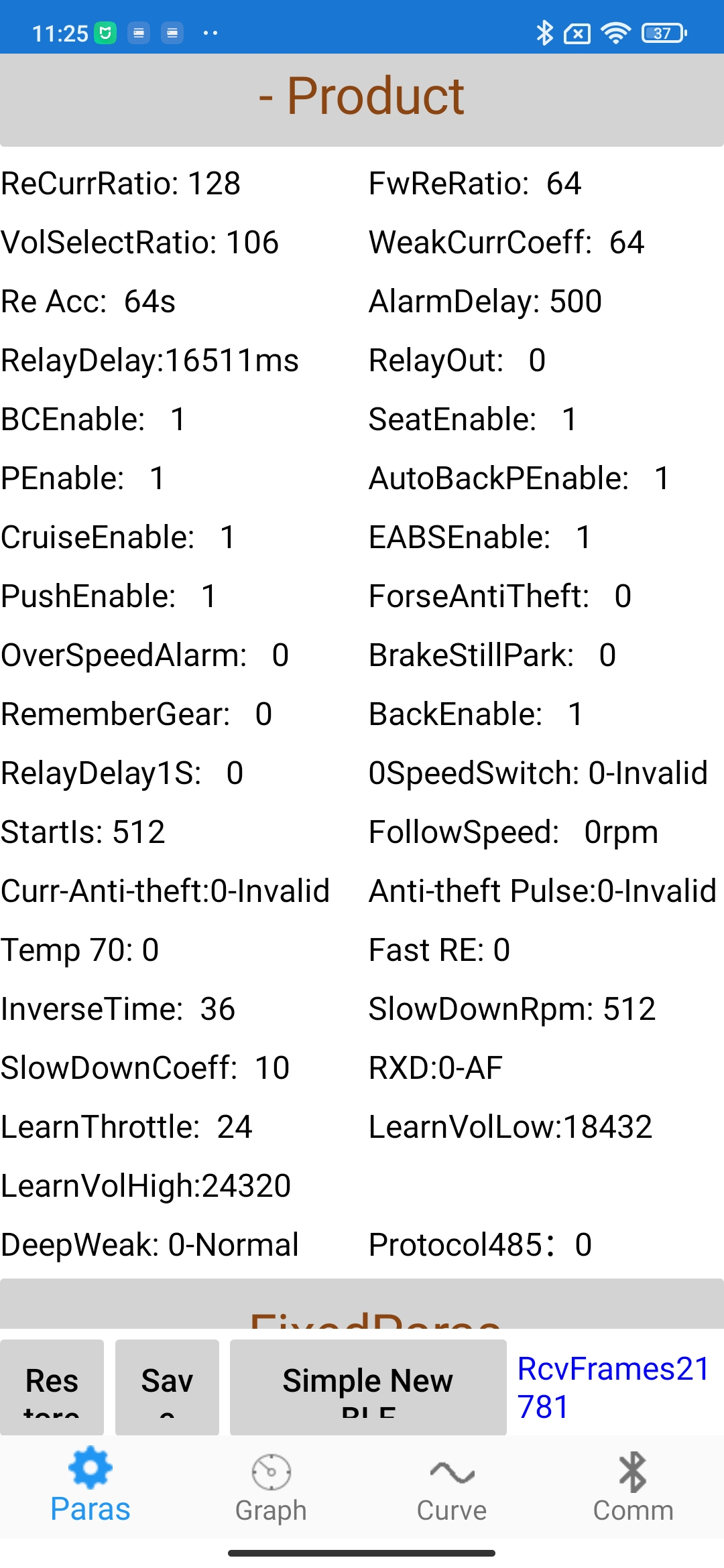

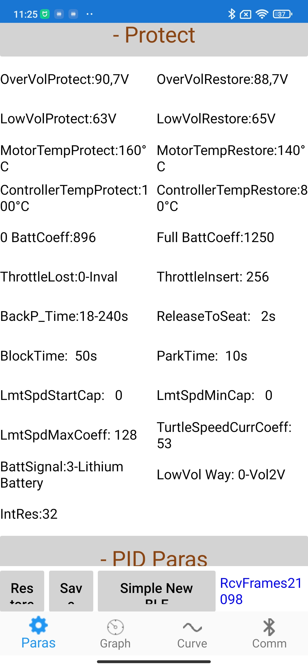

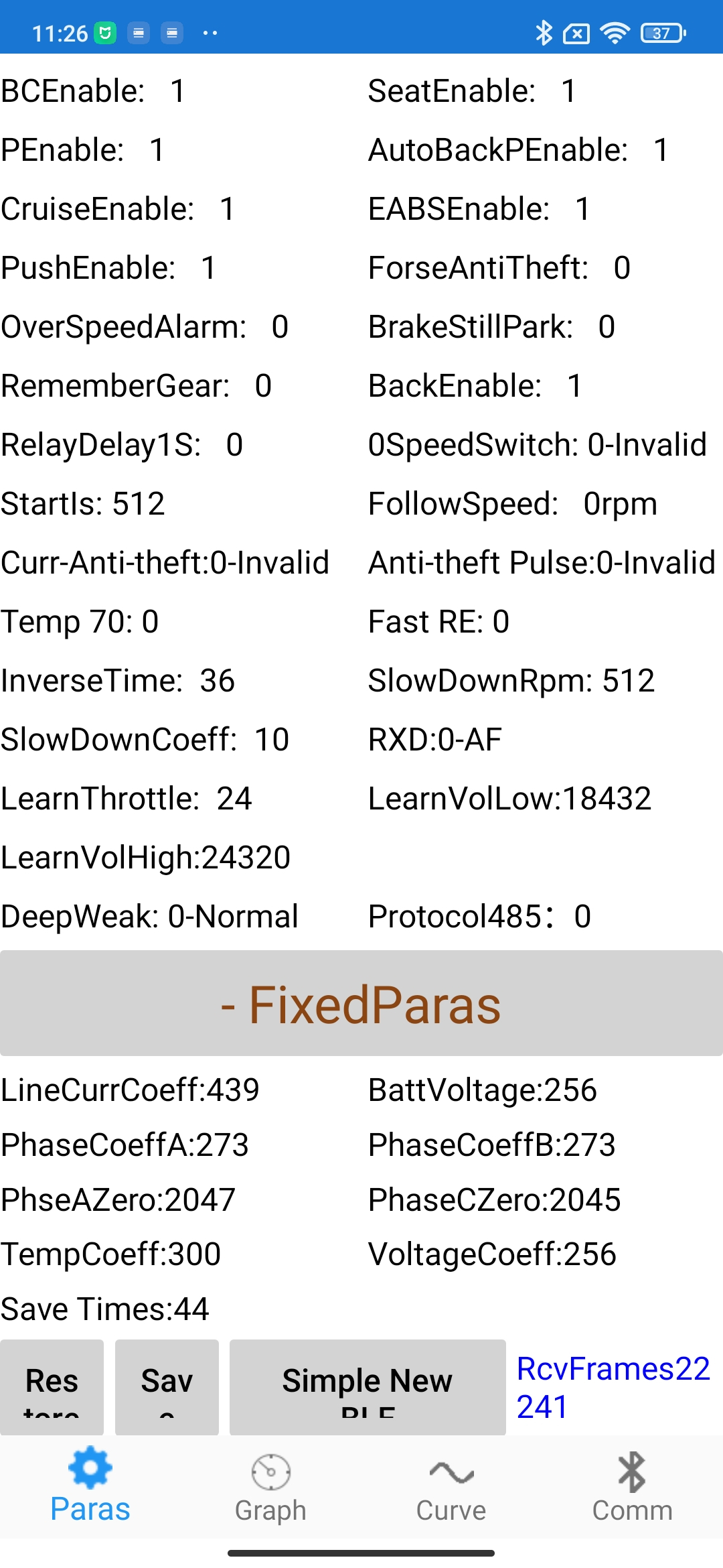

Auf dem Display steht bei Gear ein "-".
Ich hänge mal die Einstellungen dran:
E-Odin 2.0,
E-Odin 2.0 AMR,
E-Odin 3.0 AMR
dominik
Beiträge: 2961
PLZ: 79
Tätigkeit: Elektromeister
Beitrag von dominik »
Steht das R für Rückwärts/Reset?
Bei mir stand da da früher D und in der neuen App (2.6.x) steht jetzt A, keine Ahnung ob einlernen ohne einen "Gang" geht.
Zuallererst würde ich line auf 150A und boost current auf 200A setzen, dann pfuscht dir später auf keinen Fall das BMS dazwischen.
Du könntest zum einen
den 3-Speed ebenfalls auf Invalid oder einen festen Gang setzen oder reagiert der Controller wenn du deinen Taster oder Schalter für die 3 Stufen bedienst?
Zum anderen das Brake when Ground mal abstellen, er zeigt aber auf deinem Bild keinen Bremseingriff an.
Und dann noch die verschiedenen anderen Encoder noch probieren.
Ändert sich die throttle Spannung in der App wenn du am Griff drehst?
Den passenden Temperaturfühler musst du auch noch finden, aktuell -40Grad.
Zur Not zum testen auf CaCu stellen.
