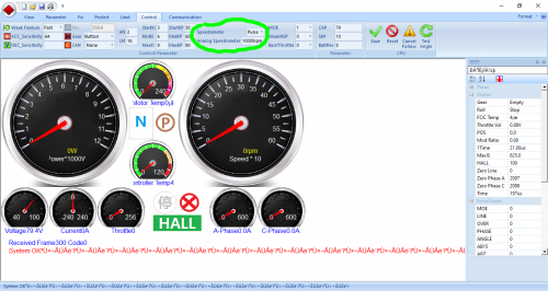

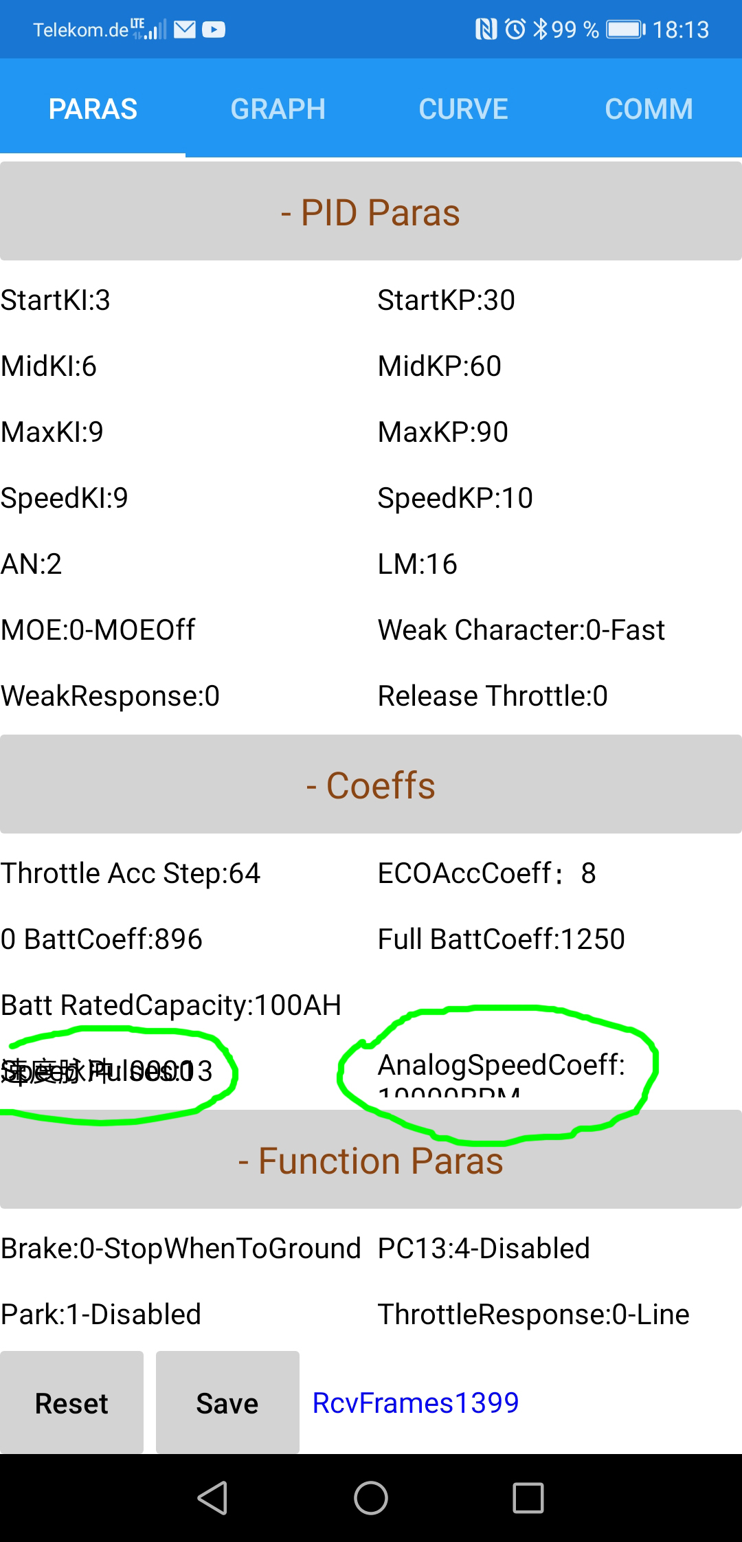

Wenn man mit der Programmier-Software (entweder via RS232/PC oder Bluetooth/App) die Einstellungen ausliest, steht dort für "Speedometer -> Pulse" (Pin#9), und "Analog Speedometer = 10000rpm" (Pin#10).
Aber um das zu verifizieren, müsste man mal messen was da (an Pin#9 & Pin#10) tatsächlich übertragen wird. Schließlich ist in unserem E-Odin ja eine Custom-Version eines Fardriver-Modells verbaut, keine Standard-Version.
Sollten auf der Speed-Leitung tatsächlich nur Hall-Impulse und auf der Analog Speedometer Leitung ein analoger Wert für die "RPM / Stromanzeige [A * 10] übertragen werden, dann könnte man bei letzterem vielleicht mit einem kleinen Arduino und einem Stromsensor (Shunt oder Hall-Sensor) für eine brauchbare Anzeige sorgen.

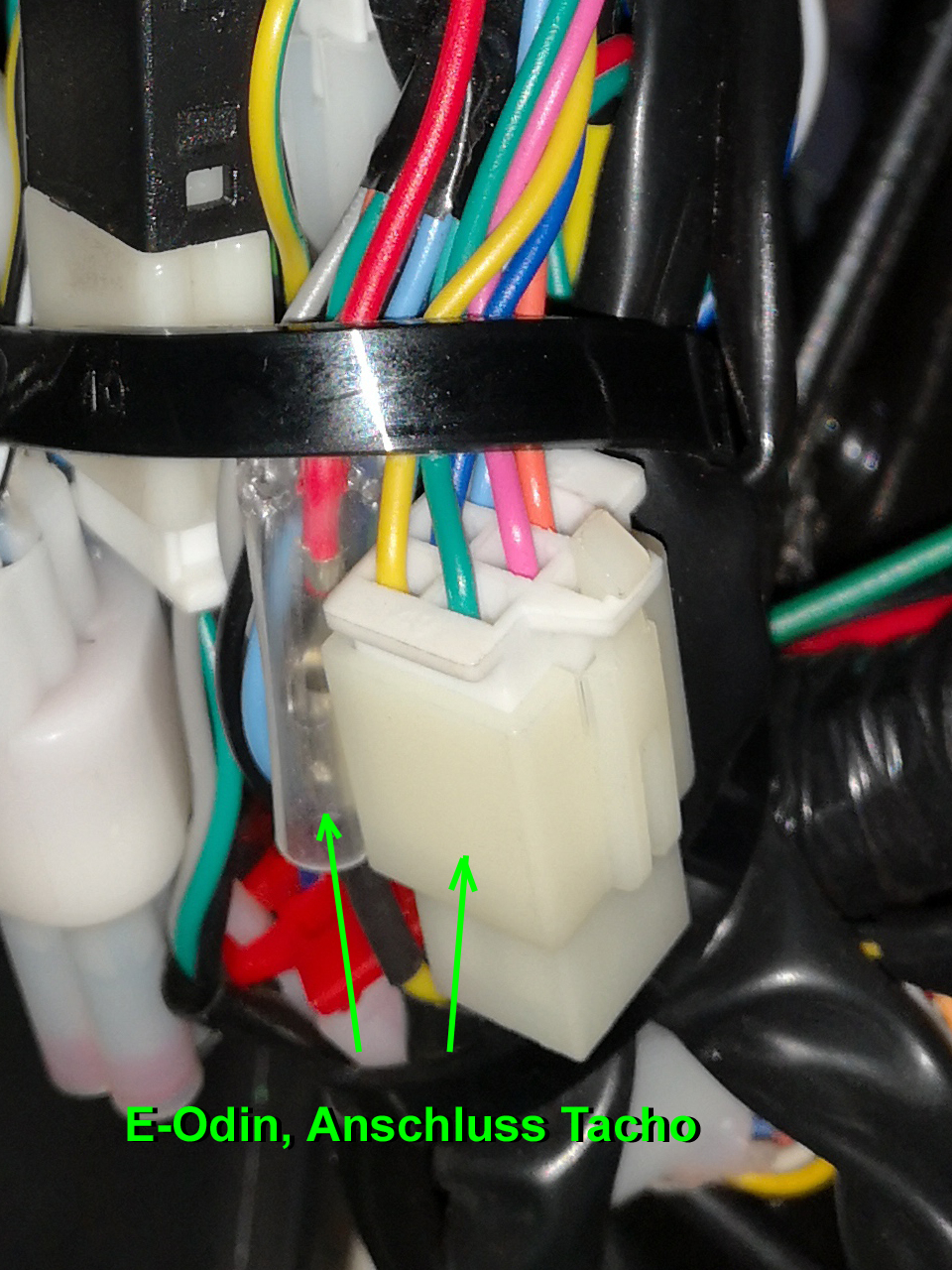

Re: Alles über das Modell ODIN
kann ja auch kein klassisches tacho signal sein, denn man kann ja auch die fahrstufe auswählen. Schau ich mir mal an.
- jeff-jordan
- Beiträge: 1214
- PLZ: 6...
Stimmt, da das Display nur via 7 Leitungen (1x 6-pol Automotive-Connector [2,8mm] und 1x 1pol Verbinder) angeschlossen ist, muss da einiges über ein Protokoll laufen.
GND und Spannungsversorgung sind ja schon mal 2 Leitungen. Blinker rechts und links nochmal 2. Mit Fernlicht kommen wir dann schon auf 5 Leitungen. Verbleiben also nur noch 2 für die Gang-Anzeige, das Symbol für die Feststellbremse, 10xAmp-Balken, Geschwindigkeit und Akku-Füllstandsanzeige*.
D.h. da müssen irgendwelche Daten seriell an den Tacho geschickt werden.
*) Könnte auch über die Batteriespannung abgeleitet werden, falls die als Versorgungsspannung fungiert.
@gdv-it: Halt uns mal auf dem Laufenden, was Du da rausbekommst
Beim Futura Classico-Li haben wir das Protokoll ja auch geknackt, so dass wir da den original-Tacho mittels eines kleinen Arduino-Nano auch in Verbindung mit anderen Controllern ansteuern konnten

Könnte in Verbindung mit pin10 auch ein I²C Bus sein.
