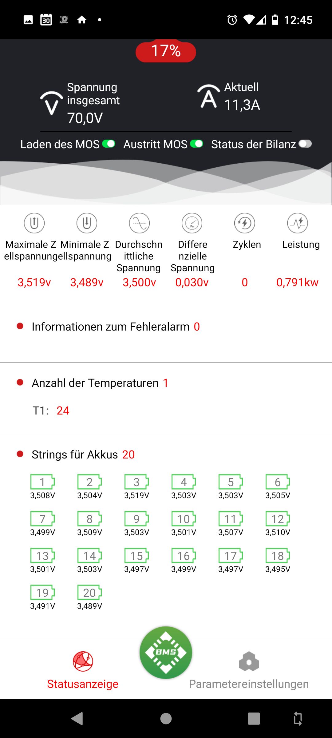

Der Originale hat KEINEN Temperatursensor (nur einen 75-Grad Breaker) und keine Kommunikation nach außen. Ohne Kommunikation mit dem Ladegerät würde ich nicht so schnell laden wollen. Selbst mit dem 10A Lader macht das BMS ab und zu dicht (Lader AN/AUS Phänomän).
Ich lade grad mit 12A und dem DALI, Akku war quasi leergefahren:
