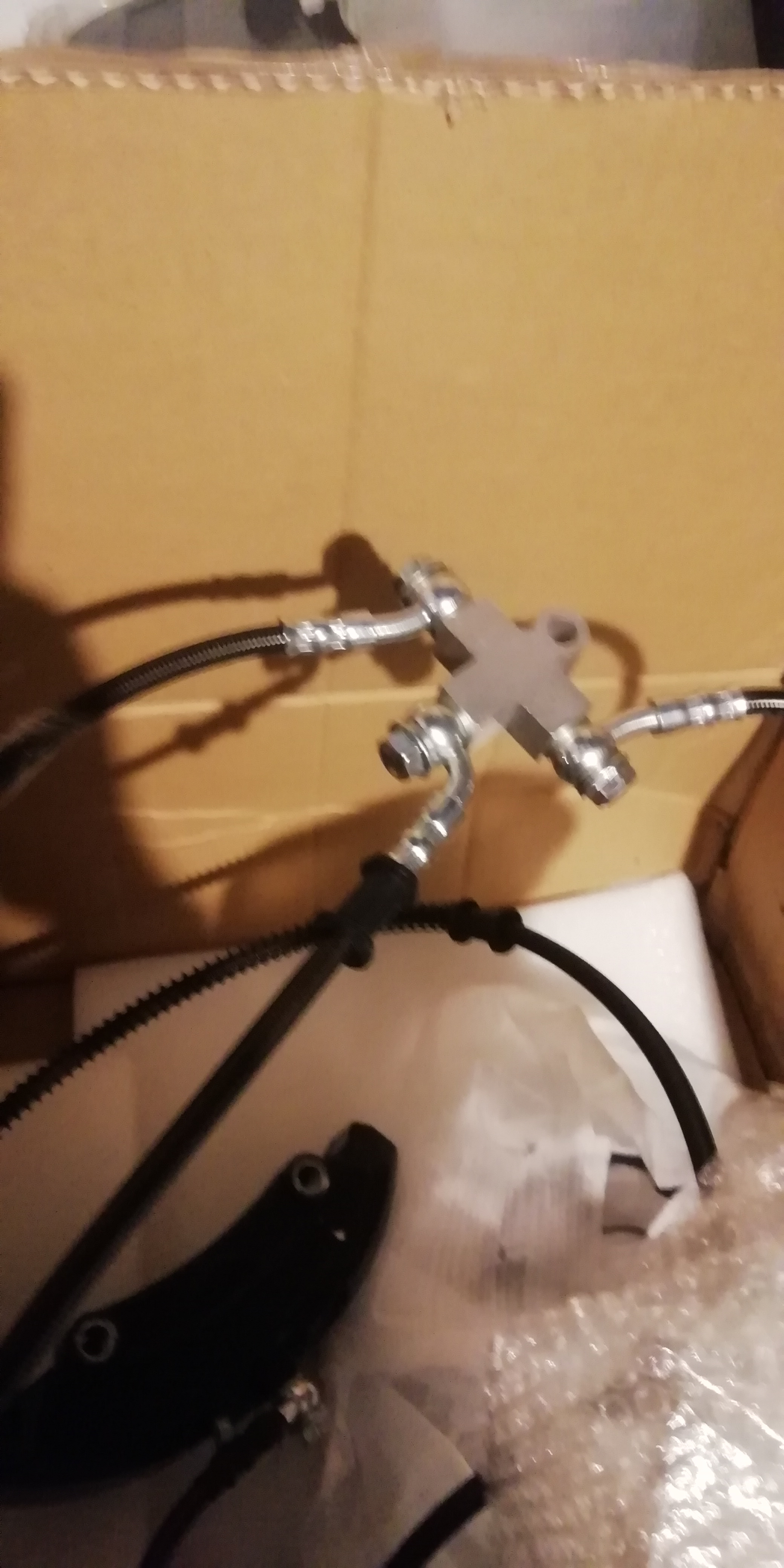

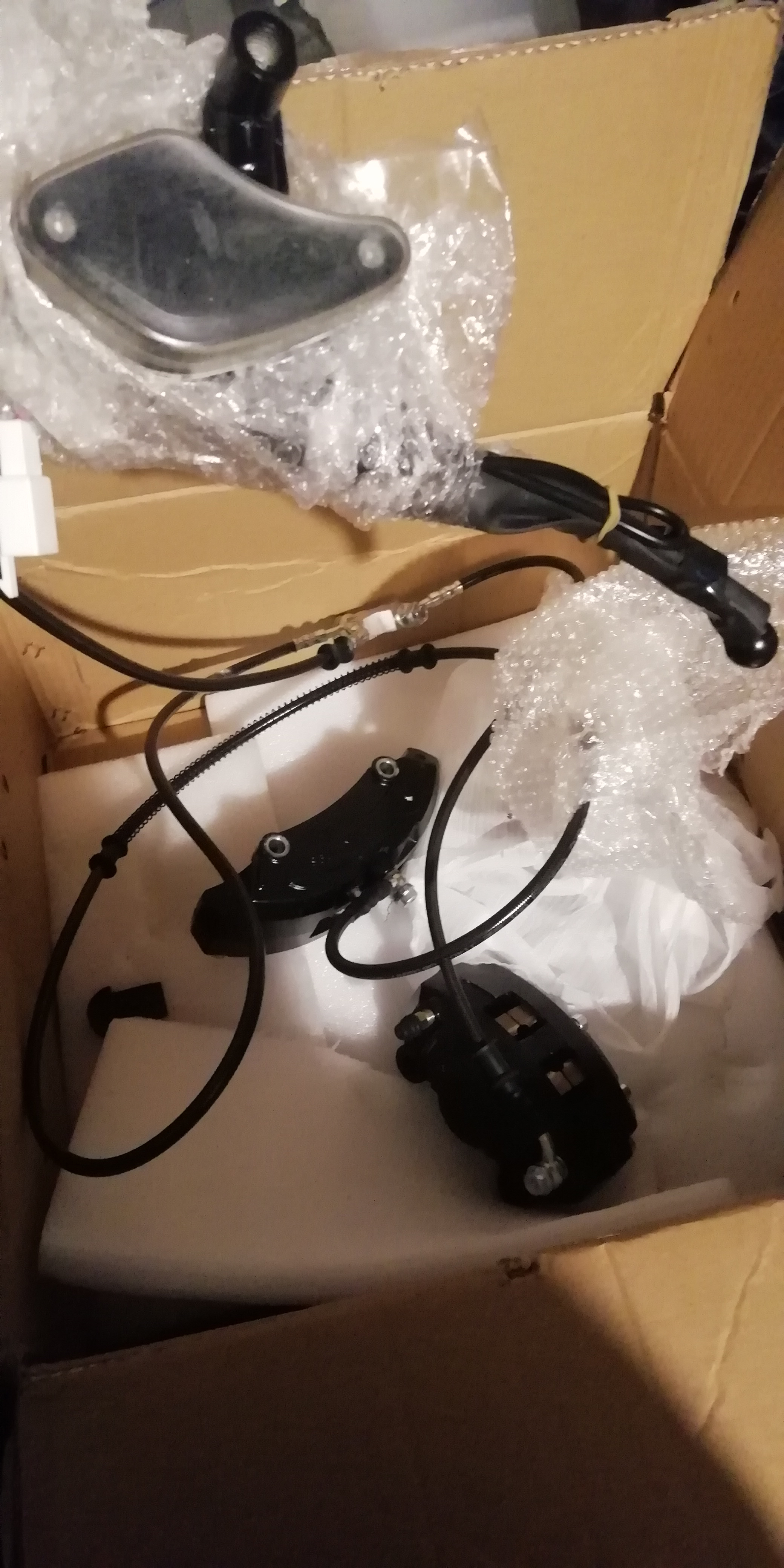

Ja das ganze sieht dann so aus wie auf diesen Bildern.gdv-it hat geschrieben: ↑Fr 12. Mai 2023, 14:56Nal ne andere Frage, ihr sprecht immer von zusammen bremsenden Scheiben, also Vorn/Hinten. Das ist wohl dieses berüchtigte CBS combined break system welches auch bei mir in der COC steht.
Kann es sein das meine Odin (Z-Odin) das gar nicht hat? Wenn ich hinten bremse, tut sich vorn gar nix. Ich hatte auch mal irgendwo hier im Forum ein Bild von einem Bremskraftverteiler gesehen, den hab ich aber bei mir auch nicht gefunden.
Ist das überhaupt zulässig mit der Zulassung?
Bei den Vorgängern waren war wohl die hintere Bremse extra und vorne wurden zwei Scheiben mit der Vorderradbremse betätigt. Ist irgendwo hier im Forum auch schon erklärt (ich glaube sogar auch hier ein paar Seiten vorher).
Die Ersatzbremsanlage für hinten habe ich mir geholt, da mein hinterer Bremssattel nicht ganz dicht war. Hab den Sattel dann gewechselt und den alten Sattel dann neu abgedichtet (Zwei O-Ringe zwischen den Hälften).
