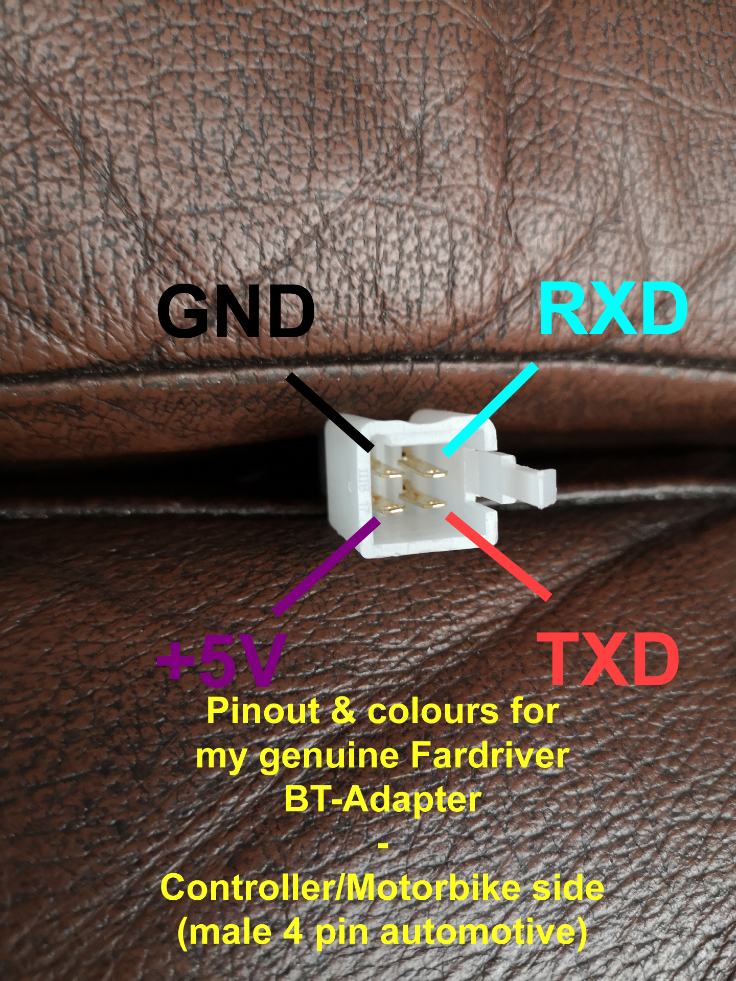

Ok, but don't trust the colours of the wires, they are neither standardized, nor consistent.
At my genuine Fardriver BT-Adapter, the colors are as follows:
Black = GND
Purple = +5V
Blue = RXD
Red = TXD
Here a picture of the male 4 pin automotive connector, to plug into the BT-Adapter, with the colours of the wires at the BT-Adapter.
The colours are different to the previous post (from june 2022), because at that post the colours are only meant to match the pins of the julet connector and the automotive connector.

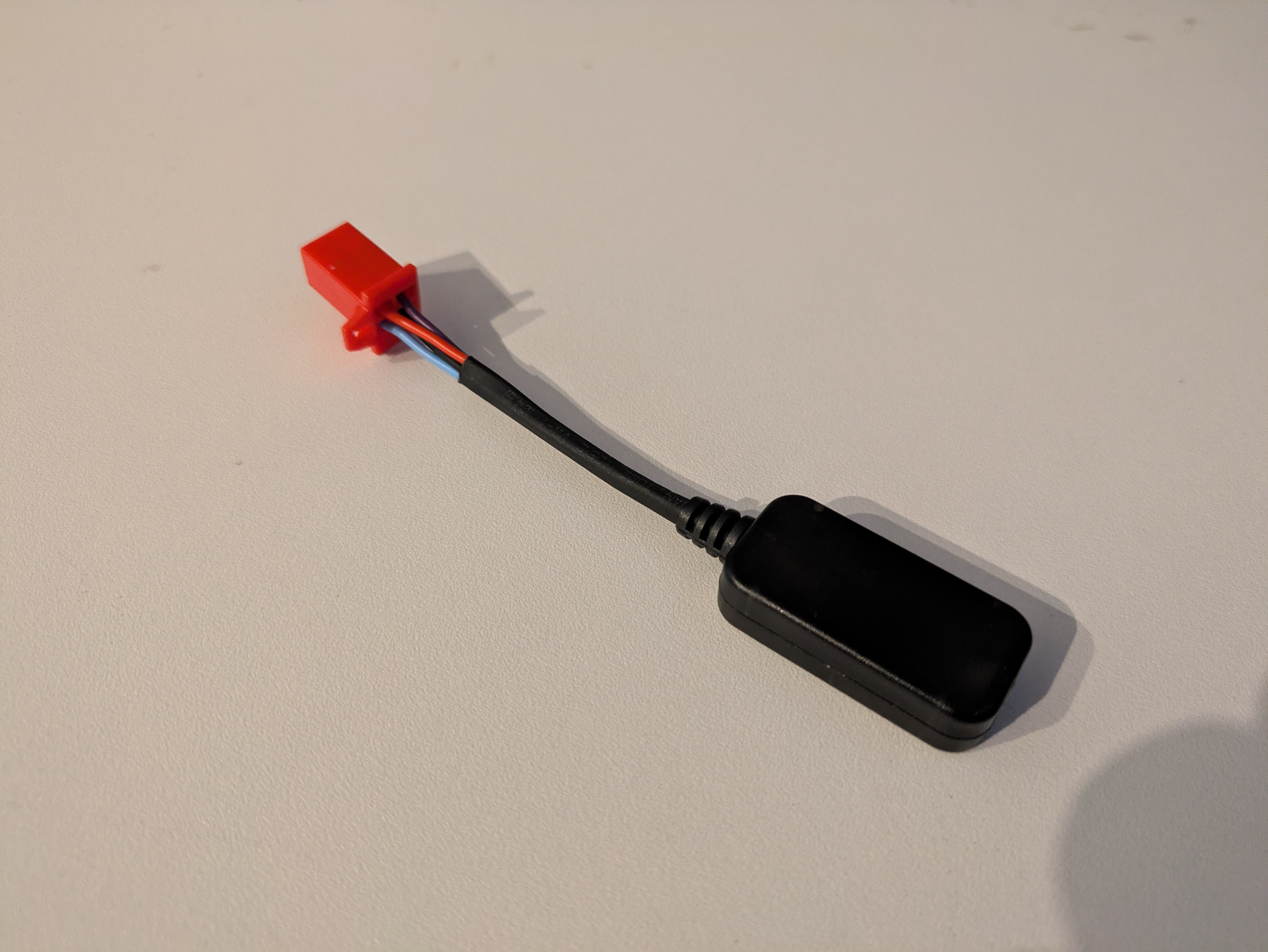

And here the BT-module itself:

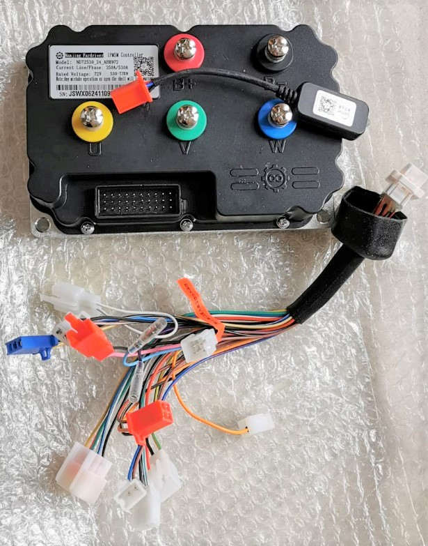

It's arrived!
The connections don't seem to be too many, maybe easier to just swap out the harness than cut and remake connections?
Should I try that first, just swap out the old harness?
Could the issue be a wiring fault? With a new harness I can ride the bike again on the old controller before deciding it is bad?

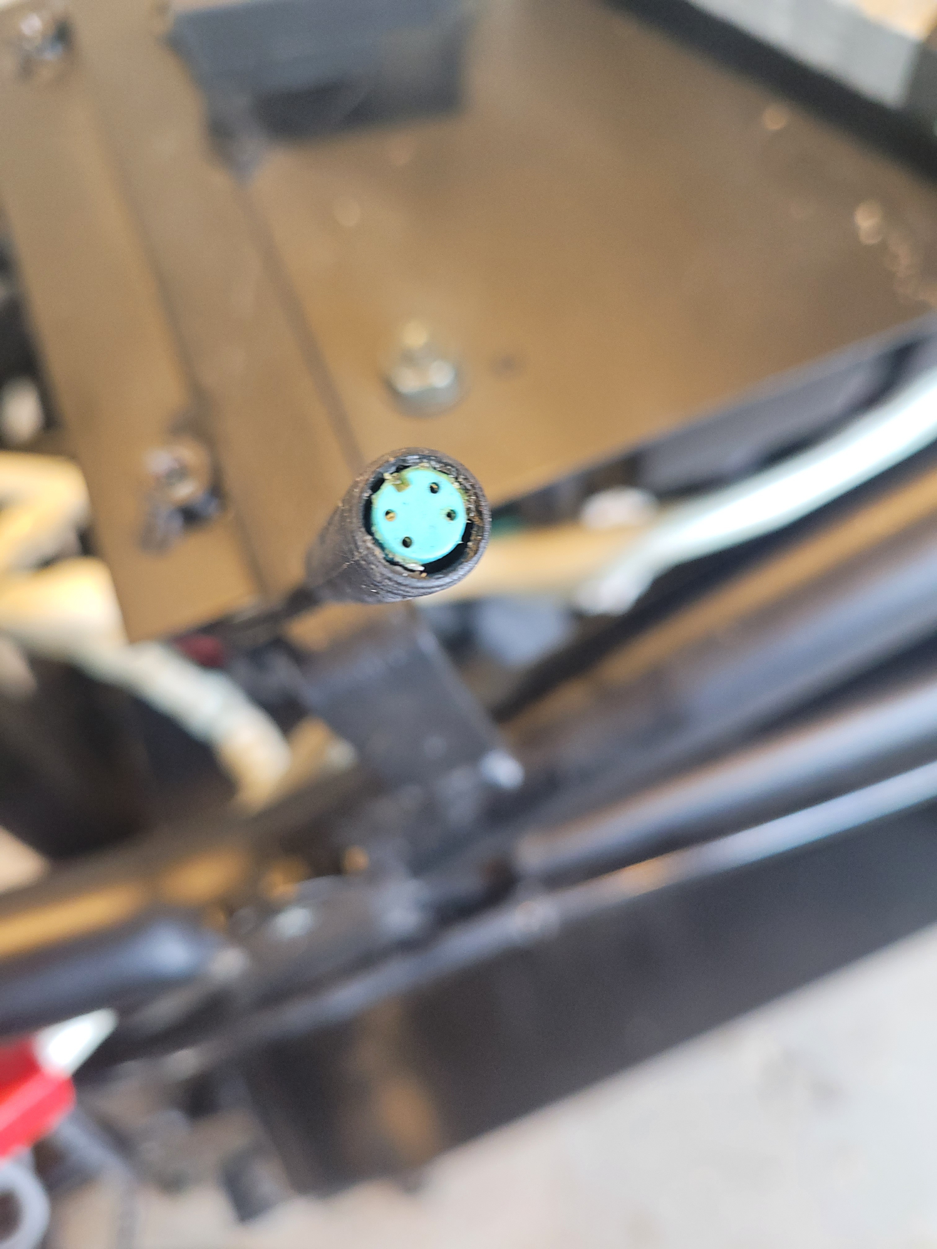

Kann mir jemand sagen wofür dieser Anschluss am
Standard Fardriver ist, habe kein Gegenstück gefunden.
Ist mit 4 Leitungen am Kombistecker angebunden.

Bei der Odin 2.0 ist das die Verbindung zum Bluetooth -teil
E-Odin 2.0,
E-Odin 2.0 AMR,
E-Odin 3.0 AMR

mein Controller ist mittlerweile auch angekommen und ich stehe vor dem Einbau.
Auch ich stehe vor der Frage ob ich den Kabelbaum mit auswechsele. Der neue unterscheidet sich deutlich vom alten - alle Pins des Steckers sind mit Kabeln belegt, die dann ihrerseits (teilweise) wieder in Stecker führen. Dort wo die Formen der Stecker zusammenpassen sehe ich kein Problem, bei allen anderen Verbindungen wirds dann komplizierter, da die Farben der Kabel nicht einheitlich sind.
Daher wäre die Frage was am sinnvollsten ist:
1) alten Kabelbaum behalten (ist ja alles korrekt angeschlossen) und das Bluetooth Modul wie hier beschrieben (viewtopic.php?p=260896#p260896) verbinden.
2) Den neuen Kabelbaum einbauen, dort ist ein passender Stecker für das Bluetooth Modul vorhanden. Auch hier kann ich nur aufgrund der Steckerformen vermuten, dass der Anschluss der richtige ist. Dann muss ich allerdings alle Verbindungen prüfen und identifizieren damit am Ende nichts falsch angeschlossen wird. Kabelfarben sind wie erwähnt kein Hinweis, das scheint wild durcheinander zu sein.
Kann ich den alten Kabelbaum nutzen?
