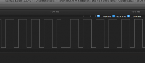

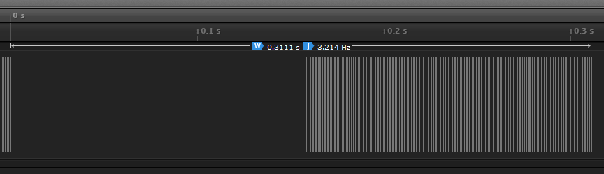

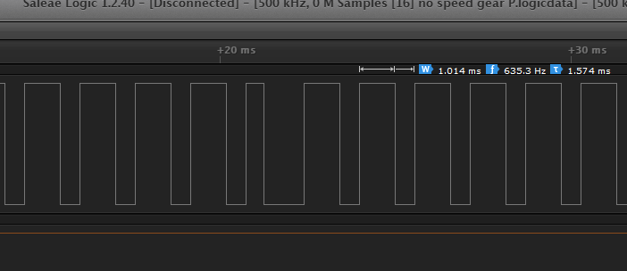

hab mal grob aufs protkoll vom tacho geschaut, kommt mit etwa 3hz an, puls zeiten sind 0,5 - 1ms
(achtung, ist alles invertirert optokoppler verwendet)

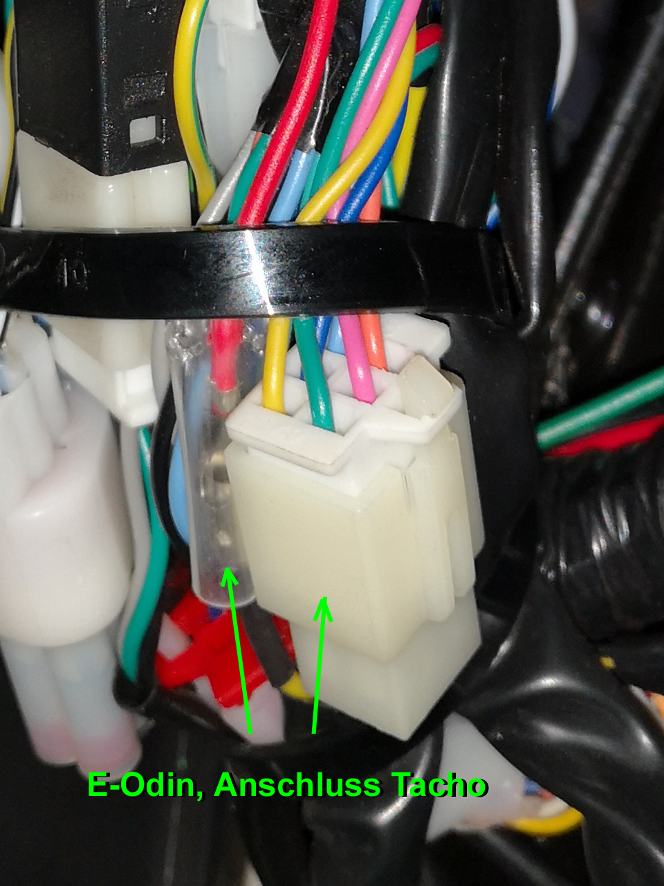

Re: Alles über das Modell ODIN
9 Byte mit Start- und Stopbit @ 600 Baud ???
Kommen zusätzlich noch Hall-Impulse an (auf der anderen Leitung vom Controller)?
Kennt schon jemand hier die genaue Pinbelegung des Tacho-Anschlusses? Ich vermute mal Gelb & Grün sind für die Blinker, Blau für das Fernlicht.
Die rote Einzelleitung wahrscheinlich +12V oder +Vbatt.
Bleiben noch Hellblau, Orange und Pink. Eines davon dürfte GND sein.
ich werd bei zeit mal nen farbigen stromlaufplan malen... ist recht simpel aufgebaut und hat überall die üblichen china farben...
- grün ist masse (achtung der rahmen ist potentialfrei und das ist hier auch gewünscht)
- rot batterie+ 80V (immer da, nicht abgesichert)
- gelb zünd+ 80V (ebenfalls ohne sicherung)
- orange blinker L +12v
- hellblau blinker R +12v
- blau Fernlicht +12v
- rosa datenleitung tacho (10-12v unbelastet, kein TTL)
an dem tacho kommt nix weiter an als die eine serielle leitung, das protokoll beinhaltet ebenso das geschwindigkeitssignal
achso, achtung, die kabelfarben rot und gelb sind am tacho getauscht, ist aber richtig so
