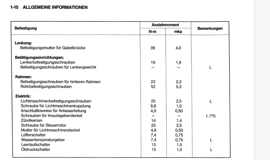

ja, sollte nach gefühl eingestellt werden, so wie früher die radlager (saugend denke ich mal - siehe alte käfer trommel abbau)
39NM
hier Auszug aus meinem handbuch der kawa:

Also um in der Kawa-Terminologie zu bleiben: Einstellmutter nach Gefühl so einstellen, dass kein Spiel mehr ist aber der Lenkkopf auch nicht zu fest sitzt (nicht schwergängig, keine "Rastpunkte").
Dann die Steuerkopfmutter mit ca. 39 Nm anziehen und damit die Einstellmutter kontern, so dass diese sich nicht mehr verstellen kann.
