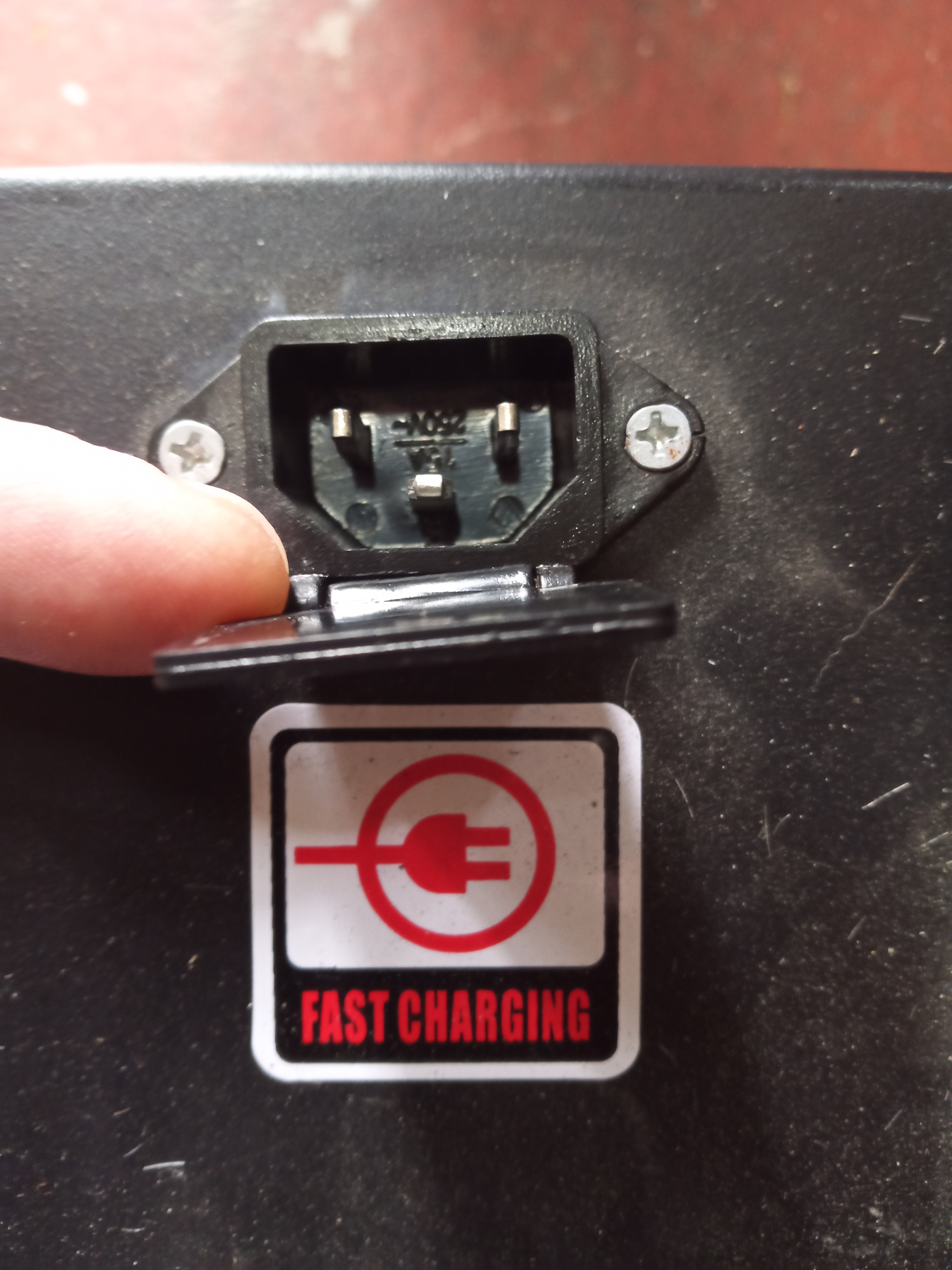

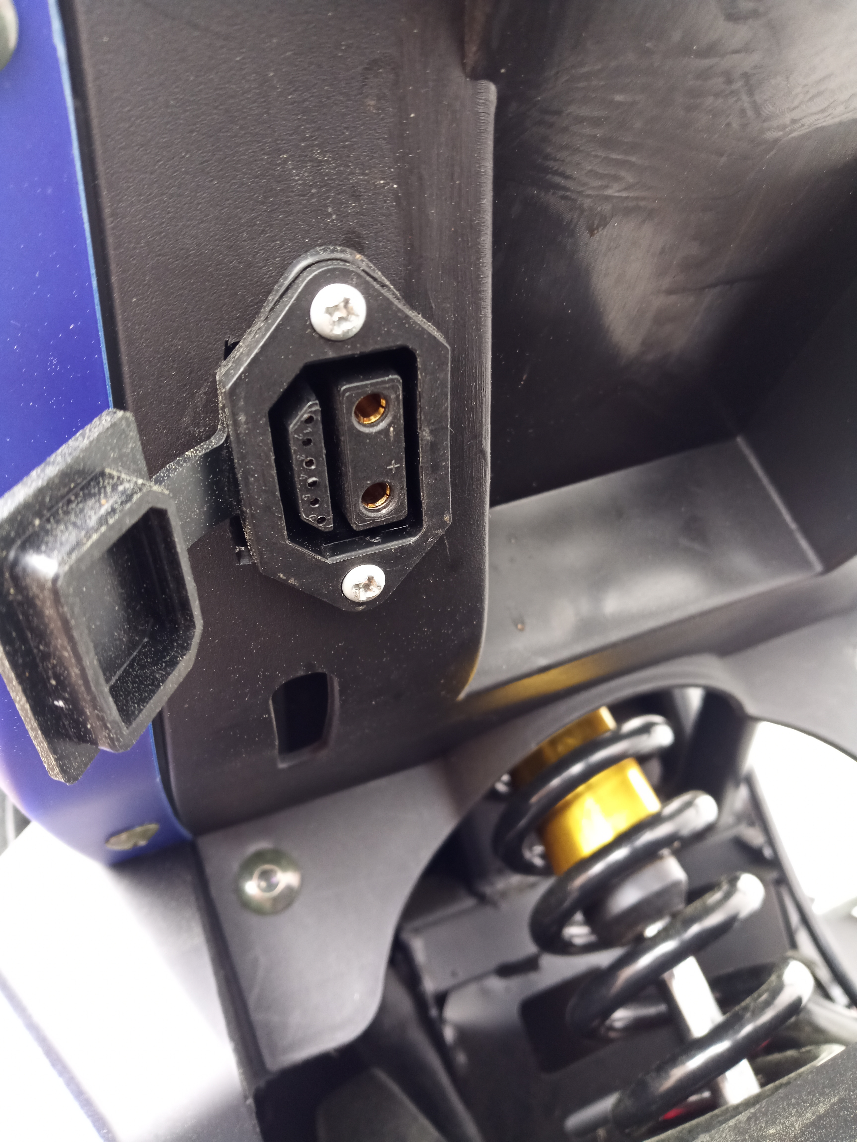

Hier mal meine Anschlüsse....

Ja, soweit ich das sehe ist das noch ein "alter" Akku aus dem ersten Odin-Modell, die hatten diese Anschlüsse. Das wurde dann einfach adaptiert auf den neuen. Daher auch diese merkwürdigen XT60 Verbindungen dazwischen.
( Bitte KEIN 230V Kaltgerätekabel dort anschließen ... )

Oh weh, diese Art von "Kaltgerätestecker" am Akku verträgt nur maximal 15 Ampere.
Und nebenbei: der "Zwischenstecker" hat XT90 Steckverbinder - zumindest bei meinem Bike -, nicht XT60 (obwohl die von der Strombelastbarkeit auch ausreichen würden).

jeff-jordan hat geschrieben:
Mo 30. Mai 2022, 11:09
Bei mir im HRTK122 Roller (40Ah Akku und 10A Lader) war der Kaltgerätestecker nach 4 Jahren mit 10A durch, der Stecker hatte außen über 75Grad beim laden erreicht, die Kontakte waren schon sichtlich verfärbt.
15A sind da nur kurzzeitig möglich.
