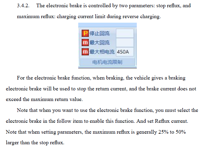

:arrow: Das wäre beim Fardriver Controller des E-Odins der Funktionsparameter "Follow = EABS when release throttle".
Ich habe bei mir jetzt mal den Parameter auf "Follow = EABS when brake" eingestellt.
Die beiden Current-Parameter habe ich mit StopBackCurr = 7A und MaxBackCurr = 10A konfiguriert.
Hier mal der Auszug zu dem Thema aus dem Fardriver-Manual:
2022-06-08 11_18_23-SIAYQ_Controller_Manual.pdf - Adobe Acrobat Reader DC (64-bit).png
Der Test auf dem Montageständer zeigt auch tatsächlich, dass das Hinterrad dann merklich abbremst, sobald man die Vorderradbremse betätigt. Das Rad kommt viel schneller zum stehen als wenn man nur den Gasgriff loslässt.
Auch die Stromentnahme aus dem Akku ist dann negativ (Anfangs ca. -10 Ampere), sprich der E-Odin rekuperiert dann tatsächlich.
Vom Fahrverhalten her habe ich aber nix groß gemerkt.
Ich werd' das jetzt mal eingeschaltet lassen und weiter beobachten.
