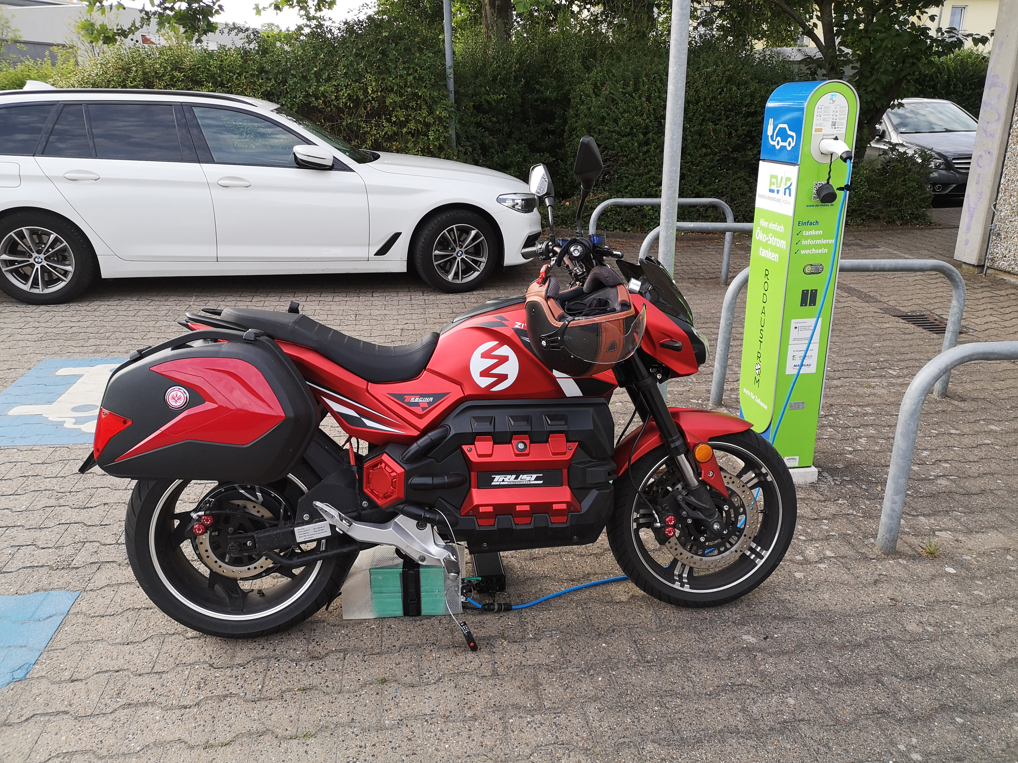

Ich wollte mal nachfragen ob es schon jemand umgesetzt hat und einen Typ 2 ladeanschluss verbaut hat
Ich bin neu hier und bekomme meine nächste Woche

Typ 2 Ladebuchse (& Ladegerät) in den E-Odin eingebaut? Weiß noch nicht, ob das hier schon jemand umgesetzt hat. Hauptproblem dürfte der benötigte Platz für das (hoffentlich wasserdichte) Ladegerät sein. Weil: viel Platz findet sich dafür nicht (außer man opfert vielleicht das Tankfach).LazyZdriver hat geschrieben: ↑Fr 1. Jul 2022, 11:50...
Aber den E-Odin an einer Typ-2 Ladesäule zu laden, stellt mit einem passenden Adapter, kein Problem dar:

Ich sichere meine Ladegeräte mit einem Abus Combiflex 120cm. Wenn Du in das gepostete Bild hinein zoomst, kannst Du es unten erkennen.
Natürlich ist das kein 100%iger Schutz. Mit Werkzeug bewaffnet kann jemand die Ladegeräte natürlich trotzdem klauen.
Das Adapter (also primär den männlichen Typ-2 Stecker, der in die Ladesäule gesteckt wird) bekommst Du ja nicht so einfach aus der Ladesäule raus. Das Teil wird ja während des Ladevorgangs von der Säule verriegelt. Erst nachdem Du dann den Ladevorgang mit der Ladekarte (oder App) beendest, kannst Du das Adapter entfernen.
Wenn Du ein wenig handwerklich (& elektrotechnisch) begabt bist, kannst Du natürlich so ein Adapterkabel selbst anfertigen. Brauchst dafür dann halt nur den Stecker und ein paar Widerstände. Anleitungen dazu gibt's im Netz genügend.
Auf dem Bild siehst Du bspw. das mein Kabel eine 2,5m lange blaue Leitung mit Gummi-Ummantelung hat und über einen Chestle Kabelschnellverbinder (Outdoor) mit den Ladegeräten verbunden ist. Mir war das mit dem großen Schukostecker-Gedöns einfach zu nervig.

Ja klar, in das Gehäuse von den Ladegeräten habe ich jetzt keine Löcher reingebohrtLazyZdriver hat geschrieben: ↑Sa 2. Jul 2022, 18:40...
Aber wenn ich mir das Bild genau ansehe ist doch das Ladegerät an sich nicht mit dem Schloss fest sondern nur das Kabel oder bin ich blind ?
Da sind ja 3 Ladegeräte, durch die ich den Strom von der Ladesäule "durchschleife". Die beiden grünen sind über ein Kabel und einen Chestle Schnellverbinder am Typ-2 Adapterkabel angeschlossen. Am "Hauptkabel" habe ich einen Sicherungsblock (das ist das Teil mit den 4 Schrauben) angebracht, durch welche ich das Stahlkabel des Schlosses durchgeführt habe. Am 3. Ladegerät (dem 10A original-Lader), welches dann am Kaltgeräteanschlusszipfel hängt (welches aus dem 2. Ladegerät heraus kommt), habe ich am Ladekabel eine Öse mit Nylon-Kabelbindern... da führe ich dann auch das Stahlkabel vom Abus-Schloss durch.
Natürlich ist das keine 100%ige Sicherung. Jemand mit Werkzeug zur Hand bekommt das sicherlich in ein paar Minuten los. Aber für einen Gelegenheitsdieb ist das alles schon zuviel Aufwand.
Letztendlich ist das alles eine Sache des Risikomanagements und mit dem Abus-Schloss und dem Sicherungsblock an den Kabeln reduziert man das größte Risiko, nämlich die einfache Mitnahme der Ladegeräte durch einen Gelegenheitsdieb oder "Spaßvogel", schon signifikant.
