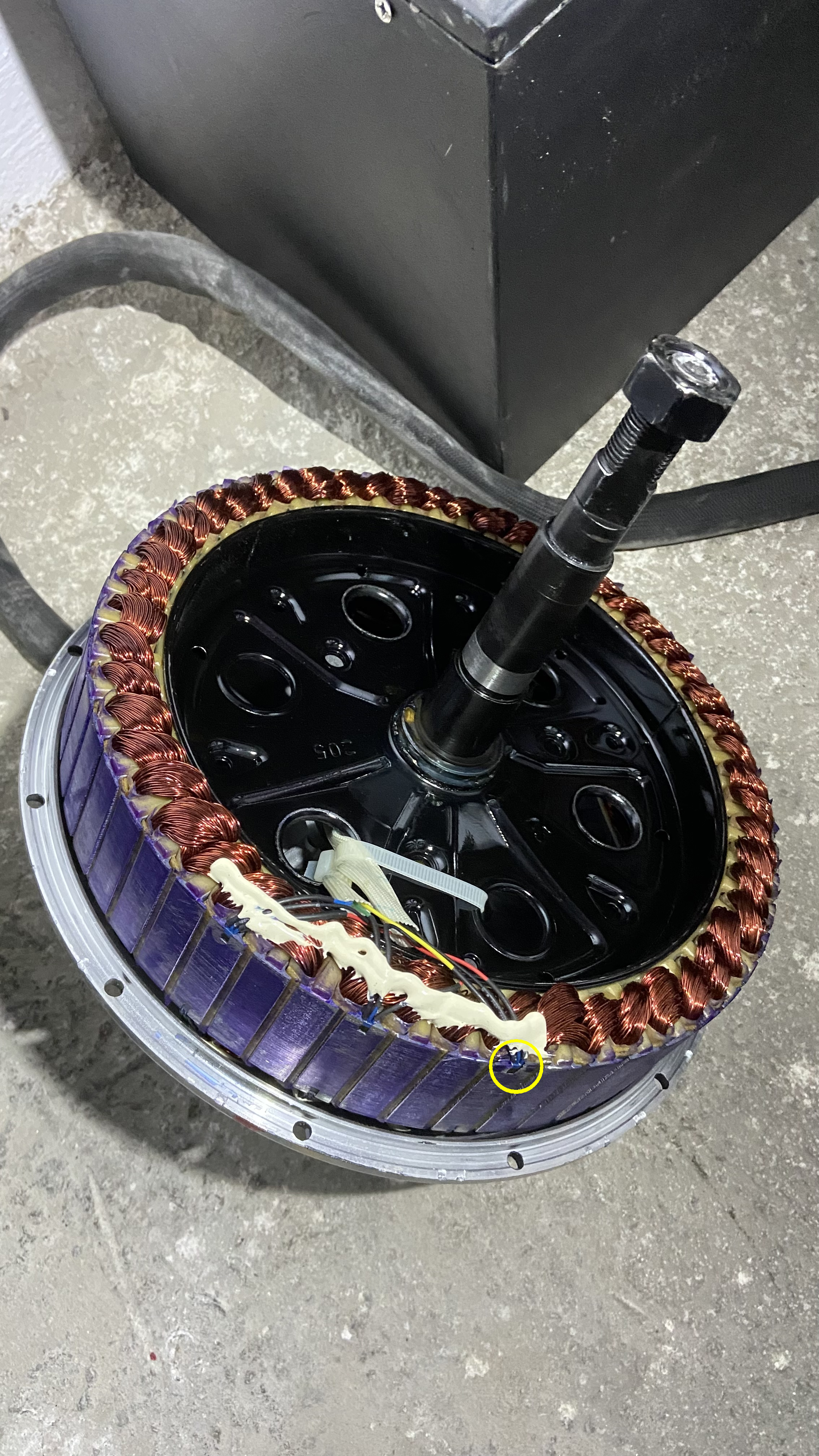

Hall- Problem
Habe nun doch nochmal nachgeschaut:
In der MotorcEnglish45 - App steht auf der rechten Seite unter "Status"
bei Hall: 011 und Hall: 101 ist die Anzeige Hall grün und alles ok.
bei Hall: 111E ist Hall wieder rot hinterlegt und der Controller piept einmal pro Sekunde.
Ich habe dann am Hallstecker mit den sechs Anschlusskabeln nachgemessen:
rot 7V
weiß (Motortemperatur) endet hier
Schwarz = GND
blau Motor C 8V
grün Motor B 8V
gelb Motor A 8V
Motor C und Motor B gehen bei einer bestimmten Radstellung gegen 0V, Motor A ändert seinen Wert nicht.
Ich denke, da liegt mein Problem!
rot 7V
Schwarz = GND
blau Motor C 8V
grün Motor B 8V
gelb Motor A 8V
E-Odin 2.0,
E-Odin 2.0 AMR,
E-Odin 3.0 AMR
E-Odin 2.0 AMR,
E-Odin 3.0 AMR
- jeff-jordan
- Beiträge: 1214
- PLZ: 6...
Re: Hall- Problem
Jo, entweder eine Unterbrechung in der Verkabelung... oder der Hall-Sensor im Motor ist hin (oder verrutscht).TwisterMax hat geschrieben: ↑Fr 29. Dez 2023, 18:41...
Also: Motor aufschrauben und erstmal zwischen Steckverbinder (Hall-Sensor für A = gelb) und dem zugehörigen Hall-Sensor die Verkabelung durchmessen.
Wenn die in Ordnung ist, den Hall-Sensor tauschen (siehe gelber Kreis; Ersatz dürfte nicht viel kosten).
Danke an TaTaPuH für das original-Bild vom offenen Motor.
