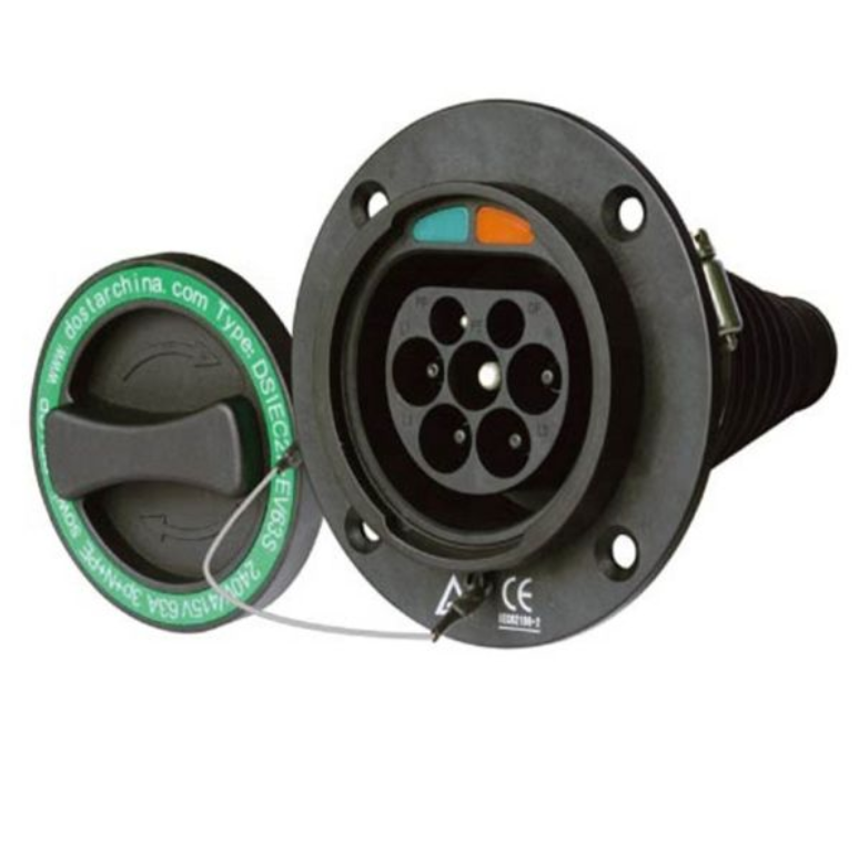

Miguello80
Beiträge: 225
Registriert: Do 8. Sep 2022, 03:57
Roller: E-Odin 2.0 6kW AMR
Land: anderes Land
Wohnort: Prague, Czech Republic
Re: Typ 2 Ladeanschluss nachrüsten
Beitrag von Miguello80 »
DavidSt hat geschrieben:
Fr 5. Aug 2022, 09:33
So einfach ist es nicht du musst bei Type 2 Anschluss die Sicherheit Protokolle haben damit das Laden freigegeben wird diese werden durch Wiederstand realisiert.
As I want to install this Type 2 socket too, I have found some sockets that already have that signal + locking feature built inside or as a side part (separate "lock") so it should work properly and no need to make your own upgraded dumb socket but in case it does not work, your scheme is perfect for searching problem, thank you.
Check https://vi.aliexpress.com/item/40002659 ... Redirect=y
