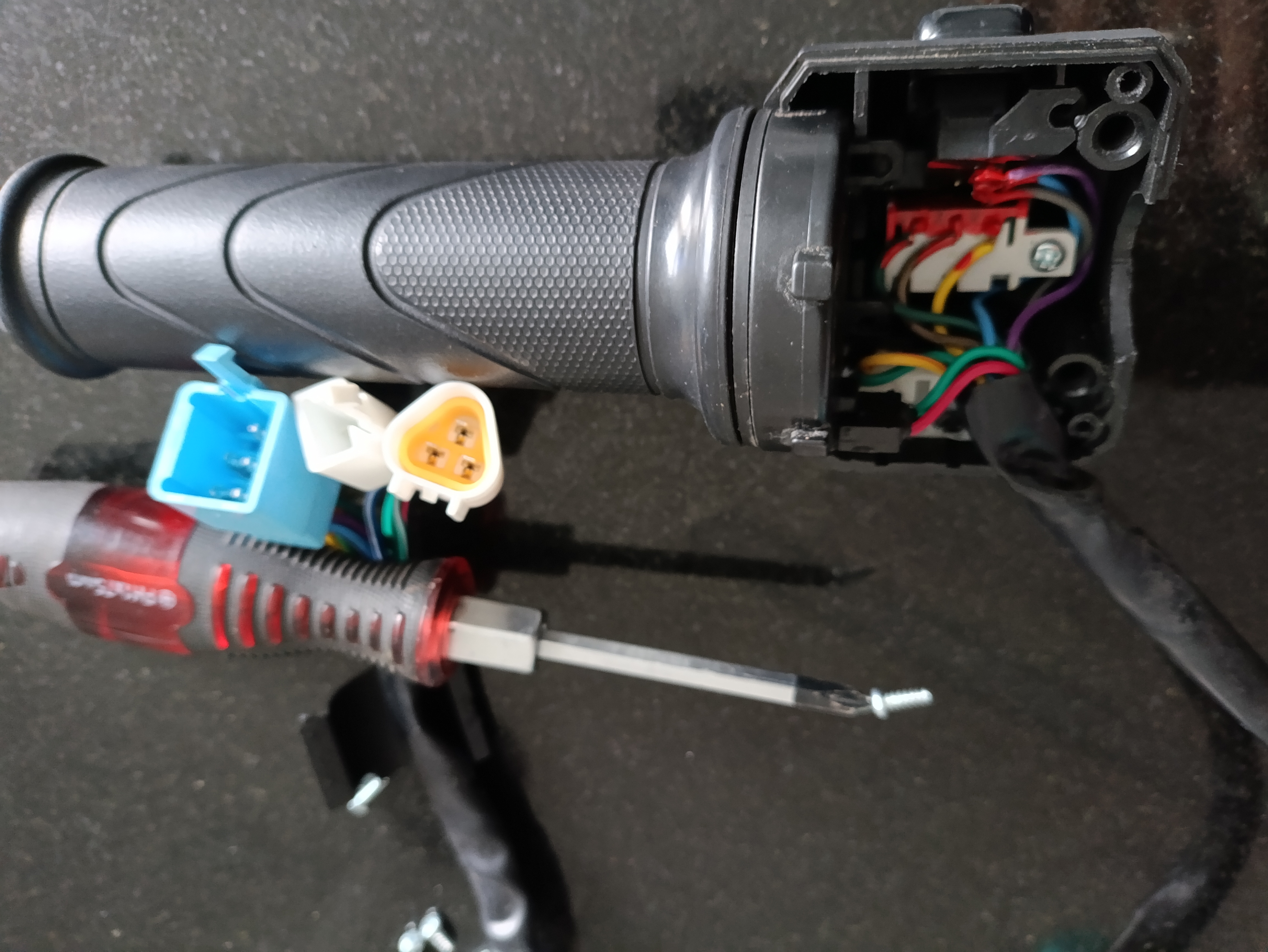

Der Controller meiner Odin 2.0 piept zweimal und das zugehörige Gasgriff - Symbol erscheint auf dem Display.
Ich habe dann am abgezogenen Dreierstecker zwischen rotem und schwarzem Kabel 6,1V gemessen. Bei eingestecktem Stecker 0,25V zwischen rot-schwarz oder grün - schwarz und keinerlei Reaktion beim Drehen des Griffes.
Ich gehe mal davon aus, dass sich der Gasgriff verabschiedet hat
Kann mir jemand eine alternative Bezugsquelle zum MadatShop nennen? Da ist der Griff erst Anfang April wieder verfügbar.

Leider nein. Ich hätte mir den auch schon als Ersatz im Winter mit bestellt, da ich mir da die "linke Bedieneinheit" bestellt hatte und ausgetauscht habe weil der Fernlichtschalter darin nicht richtig reagiert hat und das für den TÜV im Januar wichtig war.TwisterMax hat geschrieben: ↑Sa 1. Mär 2025, 12:44Der Controller meiner Odin 2.0 piept zweimal und das zugehörige Gasgriff - Symbol erscheint auf dem Display.![]()
Ich gehe mal davon aus, dass sich der Gasgriff verabschiedet hat.
Kann mir jemand eine alternative Bezugsquelle zum MadatShop nennen? Da ist der Griff erst Anfang April wieder verfügbar.IMG_20250301_121811.jpg
Damals hatte er schon den Gasgriff nicht auf Lager, auch die Alternative (linke Bedieneinheit und rechte Bedieneinheit im Set) hatte er damals nicht auf Lager, auch wenn dies auf der Seite angezeigt wird. Habe damals, wie schon öfter, mit Herrn Madatov über WhatsApp kommuniziert.
Der Gasgriff sollte laut seiner Seite damals glaube ich ab Dezember 2024 auf Lager sein, stand so aber auch noch im Januar 2025 so auf der Seite... nun haben sie es wohl mal auf Ende März geändert.
Ich habe auch schon unter verschiedenen Begriffe auf AliExpress gesucht aber nicht wirklich ne passende Alternative gefunden.
Was macht eigentlich deine Odin 3.0? Der Gasgriff ist ja der Gleiche.
