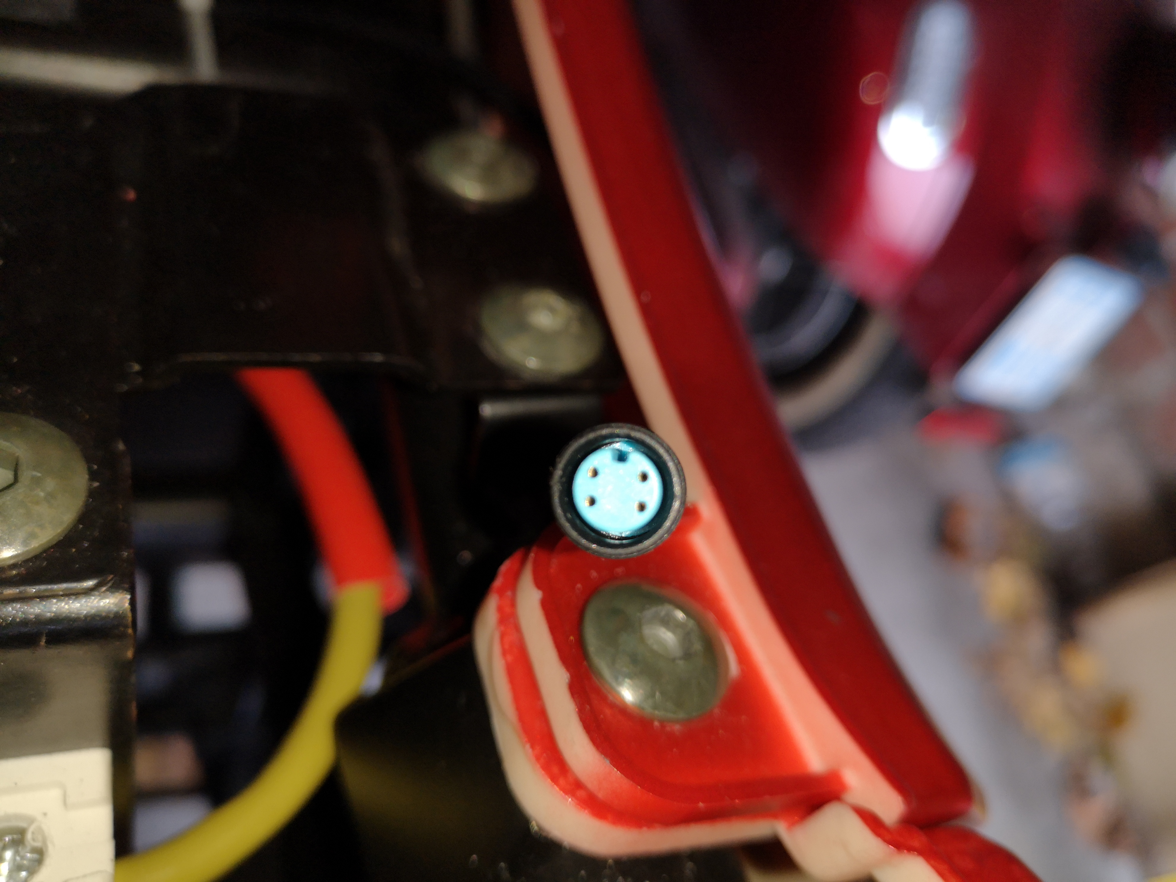

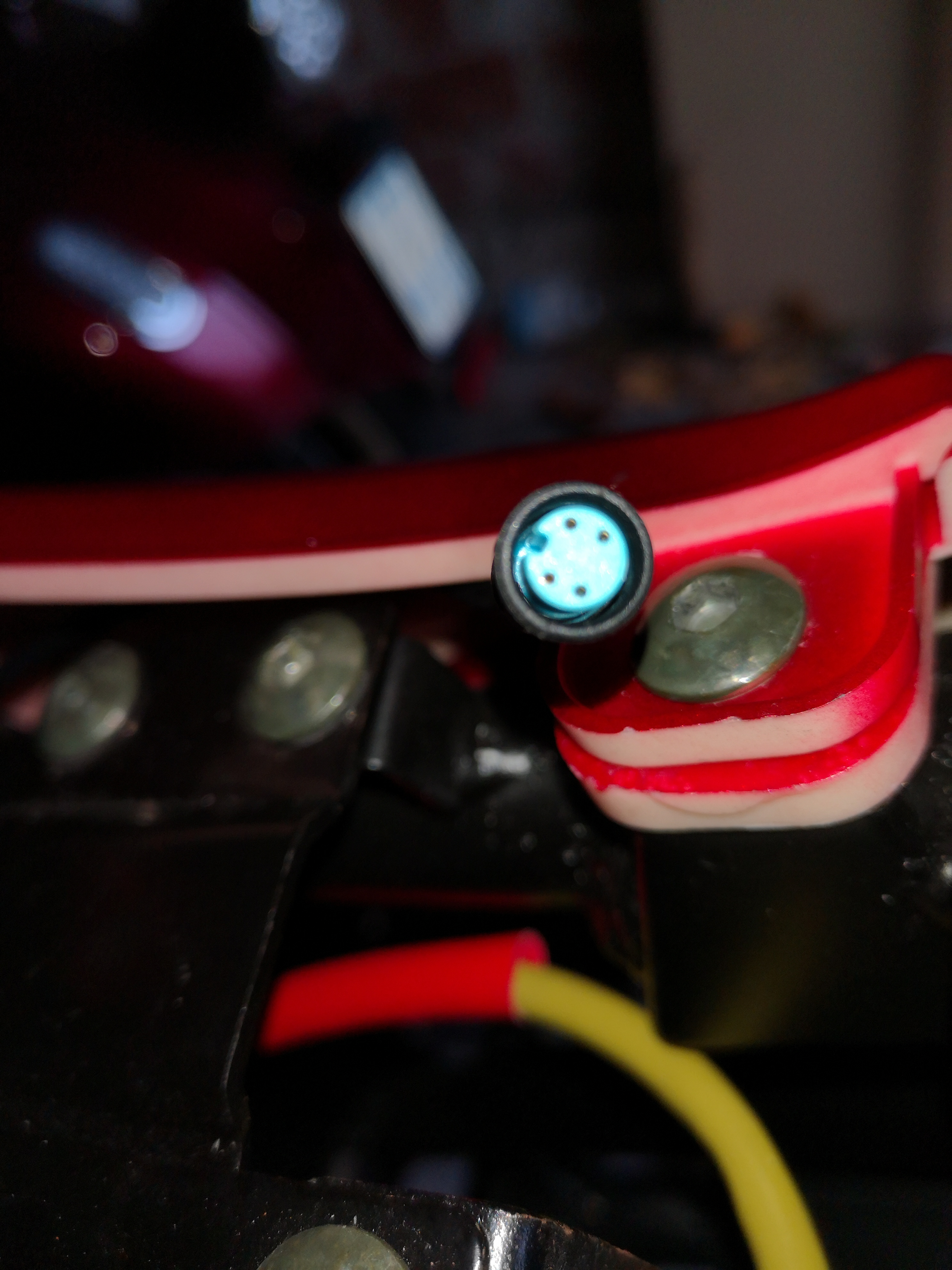

Ich habe mir den Bluetooth-Adapter bestellt, um über die App den Controller zu programmieren, z.B. die Reku zu aktivieren. Nun kann ich bei mir das Kabel mit dem vielpoligen Stecker nicht finden. Er sollte ja an der Verstrebung nahe der Sicherung sein. Hat jemand eine Ahnung, wo ich suchen muss? Muss ich dazu an den Controller ran?

Ja, der kleine 4-Pin Julet-Stecker (weiblich) sollte sich eigentlich unter der Sitzbank, "in der Nähe" des Sicherungsautomaten finden.
Gilt aber logischerweise nur für die E-Odin 2.0 mit dem Fardriver-Controller (nicht für die VOTOL-Version).

Es sollte eigentlich eine 2.0 sein… Muss ich mir also den Controller anschauen… Da geht dann nix mit Reku?

Wenn Du den VOTOL Controller hast, oder eine E-Odin 3.0 (mit noch unbekanntem Controllertyp), geht z.Zt. noch nix.
