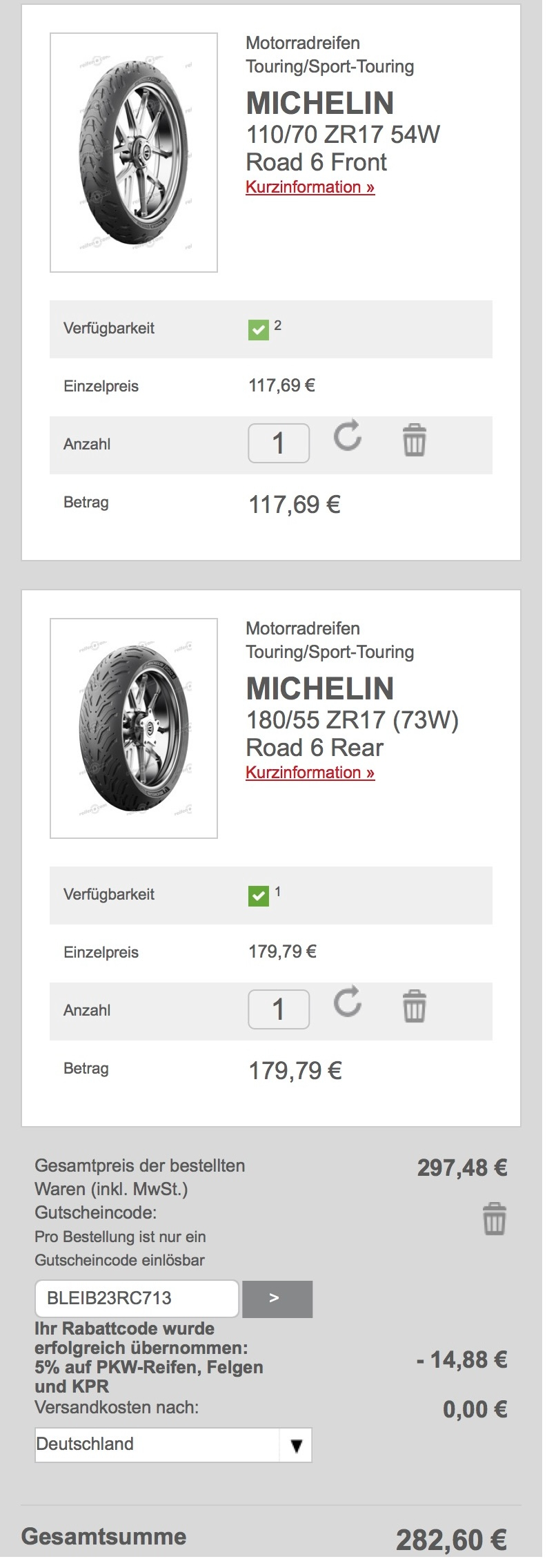

Jetzt hab ich erstmal Ersatzteile bestellt und unterschiedliche Reifen verglichen.
Hab mich dann für die Michelin Road 6 entschieden.
Der hat sehr gute Bewertungen bekommen und in Tests die Note Sehr Gut erhalten.
10-12000 km Laufleistung sind kein Problem und es kann sogar mehr drin sein.
Also werd ich den Reifen wohl 3 Jahre fahren können.
Mit Gutschein haben die jetzt 282 Euro gekostet.
Jetzt ist nur die Frage, demontiere ich die Reifen selbst und bringe ich die zum Händler? Oder fahr ich mit der Maschine zum Händler und der soll das machen?
