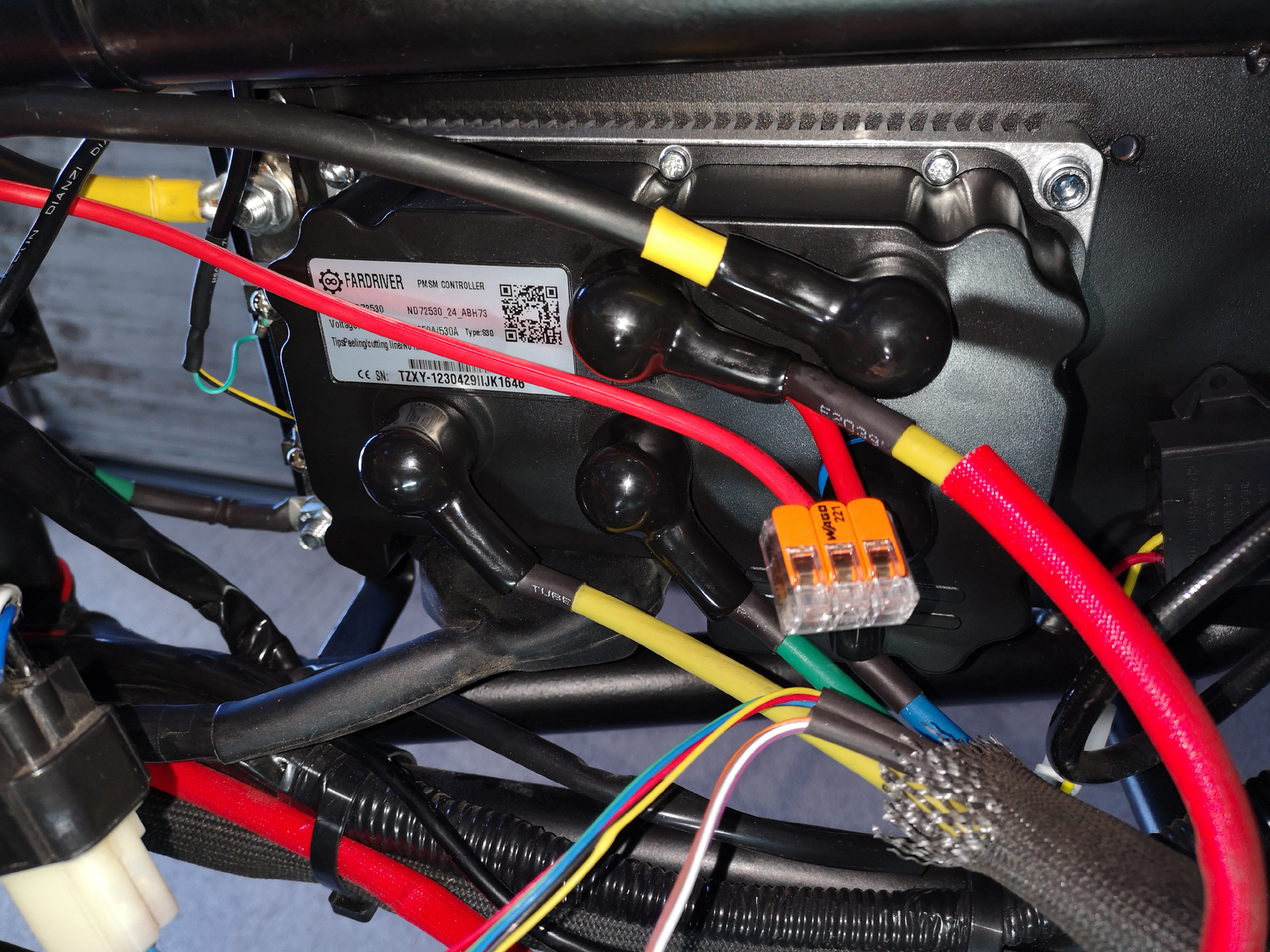

wie auch bei Rolly und DavidSt werkelt in meiner E-Odin nun ebenfalls ein Fardriver ND72530, statt des "Original-Controllers".

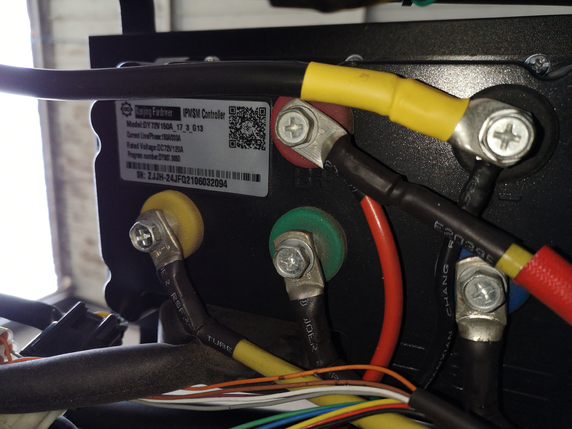

Der neue Controller konnte 1:1 gegen den DY72V150A ausgetauscht werden, lediglich 4 Schrauben M6x30mm waren zusätzlich nötig (weil die lamellierte Kühlplatte vom ND72530 deutlich dicker ist, als vom alten Controller). Außerdem musste das alte Bluetooth-Modul gegen das mitgelieferte, neue Teil ausgetauscht werden (weil sonst die App bei manchen Parametern gemeckert hatte).
Um an den Controller ordentlich dran zu kommen, mussten natürlich sowohl die kompletten Verkleidungen rundherum demontiert, als auch der Akku ausgebaut werden. Zum Abbauen der Verkleidungen findet sich auf Youtube ein gutes Video von KIKITRUC.
Ich habe die Gelegenheit gleich genutzt um ein paar Änderungen bzw. "Aufräumarbeiten" durchzuführen:

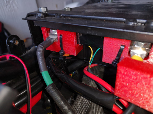

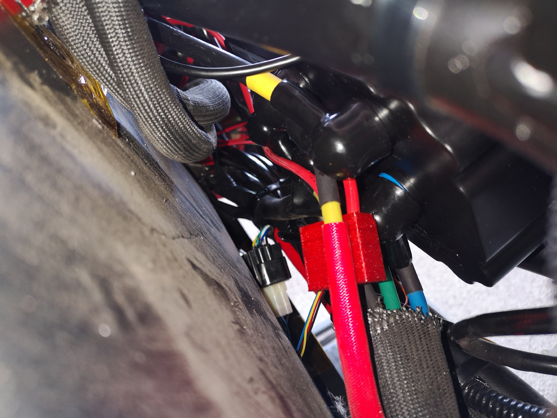

So bekamen die Anschlüsse am Controller zusätzlich Silikonkappen (die gabs bei meiner Ausgabe damals noch nicht).
Weiterhin wurde der "Ladeanschluss" vom Fast-Charging Stecker am Akku direkt auf die Plus- und Minuspole am Controller umgeroutet. Das ist problemlos machbar, da bei meinem Akku ohnehin intern der Fast-Charging Anschluss 1:1 mit den Polen verbunden ist.
Zu guter Letzt habe ich dann noch den 150A Shunt von meinem neuen Coulomb-Meter sauber an der Aufnahmeplatte für den Controller montiert (zuvor war das Teil provisorisch mit Kabelbindern am Rahmen festgemacht und mit Duct-tape isoliert).
Die verwendeten WACO-Klemmen und der Shunt wurden dann noch mit selbstgedruckten Schutzkappen (aus rotem TPU) versehen.

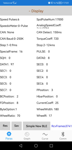

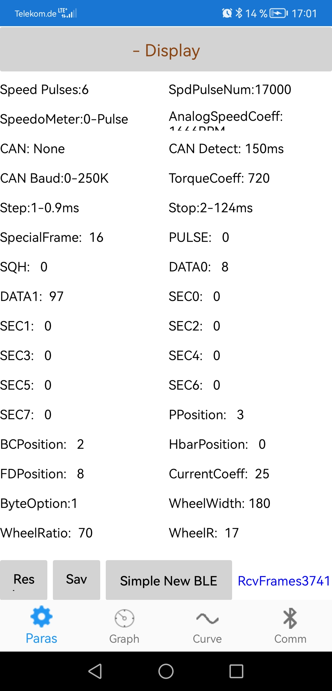

Die High-Current-Gauge wird über die ByteOption: 1 aktiviert. Der Dynamikumfang des Strombalkens wird vom CurrentCoeff abgeleitet. Wird hier ein Wert von 20 eingestellt, hat man bei der 10 einen Strom von 125A. Stellt man den Wert auf 25, werden bei 10 die 100A (Strom x 10) angezeigt.
Ist Geschmackssache, was man da nun möchte...
Die Genauigkeit der Geschwindigkeitsanzeige wird über 2 Parameter gesteuert: Speed Pulses und SpdPulseNum.
Bei den Parametern von DavidSt (Speed Pulses: 13, SpdPulseNum: 8000) zeigte mir der Tacho, bei GPS gemessenen 100 km/h, einen Wert von 102 km/h an. Das war besser als beim alten Controller (da wurden 104 km/h angezeigt).
Mit den Werten von Rolly (Speed Pulses: 5, SpdPulseNum: 20000) war es genau umgekehrt. Wurden im Tacho 100 km/h angezeigt, sagte mir die GPS-Messung etwas von 102,6 km/h.
Nach Umstellen auf Speed Pulses: 6 und SpdPulseNum: 17000 sind nun GPS und Tachoanzeige synchron.

Zur Display-Ansteuerung:

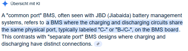

I'm not sure what the Jiabaida BMS (HP32S001) inside my battery really can provide over a long period, obviously I won't fry it.Miguello80 hat geschrieben: ↑Mo 14. Aug 2023, 22:18...
