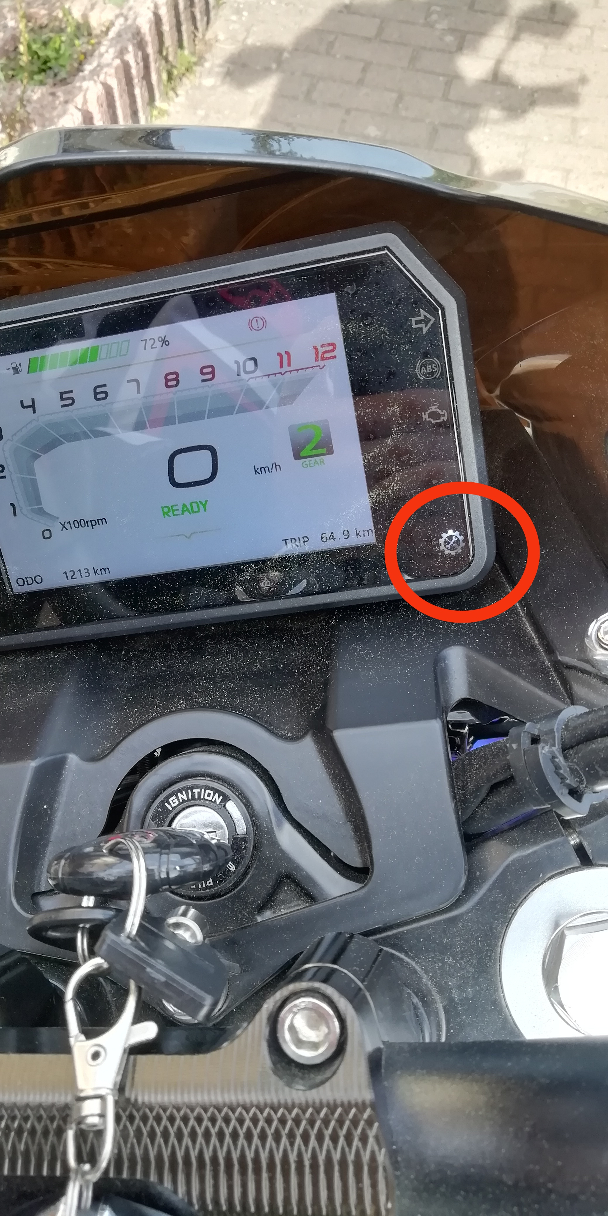

Hallo Matus,Matúš Čierny hat geschrieben: ↑So 28. Jan 2024, 01:05Hallo,
Ich bin neu hier und komme aus der Slowakei. Ich habe letztes Jahr Odin PRO gekauft.
Können Sie mir bitte einen Rat geben, wie kann ich die "Tageskilometer" zurücksetzen?
Danke Matus
wenn es die Odin 3.0 mit dem neuen bunten Display ist, dann musst du die "Einstellungstaste" rechts unten ( das Zahnradsymbol) etwas länger gedrückt halten. Danach springen die Tageskilometer auf 0, siehe Bild.
MfG Zimmermännche
