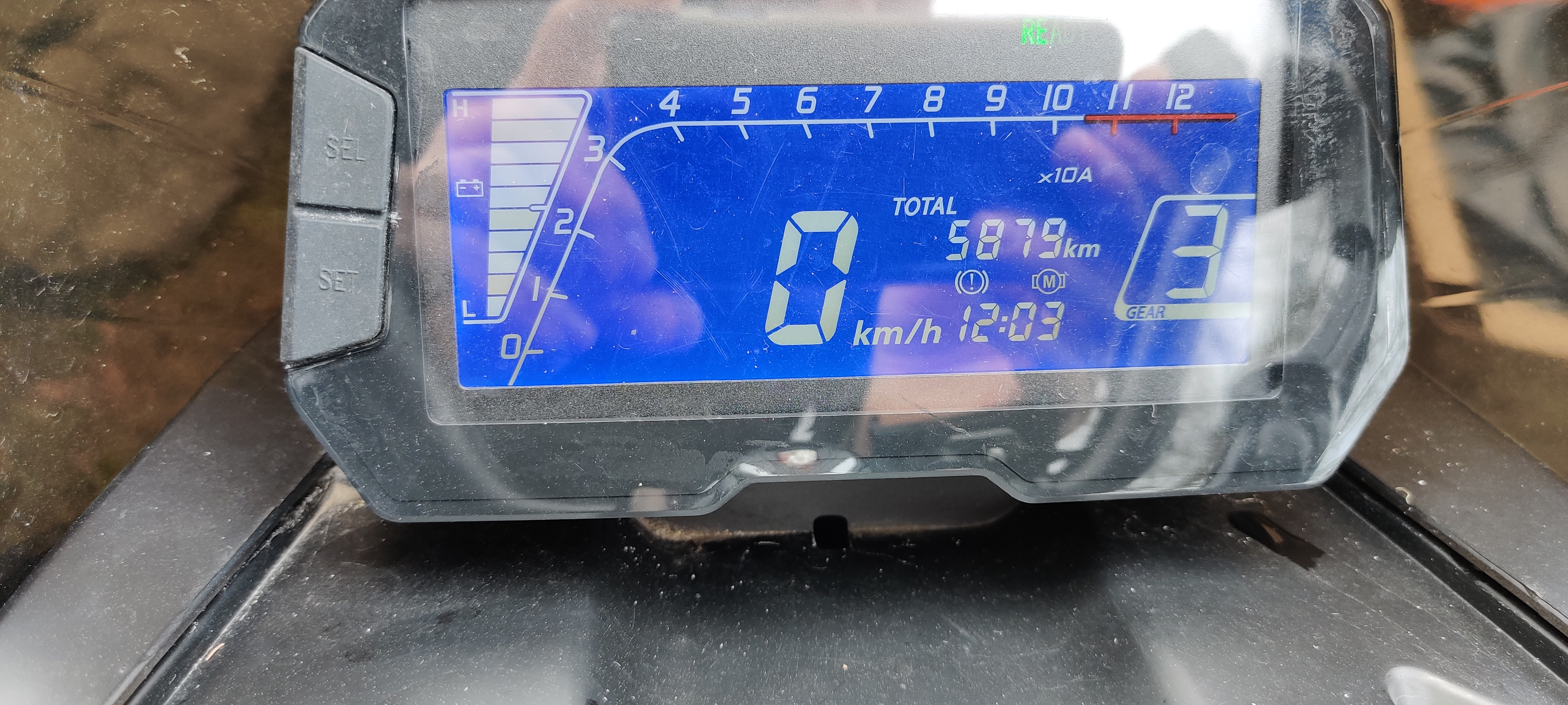

Hab mich gerade draufgesetzt und die Maschine gestartet. Display kommt hoch, alles wie gewohnt. Bevor ich losfahren konnte ist mir schon ein Piepen aufgefallen - etwa alle 5 Sekunden. Einmal kurz, genauso wie die Maschine immer piept wenn man sie startet.
Rückwärtsgang rein und Gas gegeben - die Maschine zuckt und fährt an, dann ist aber direkt Schluss.
Vorwärtsgang rein und Gas geben: Gleiches Spiel. Die Maschine zuckt, fährt an und stoppt direkt.

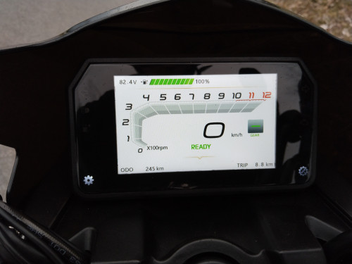

Das Display zeigt mittlerweile ein Symbol, dass ich mal grob als die Motorkontrollleuchte interpretiere. (Bild hänge ich gleich mal an)
Die Kabel scheinen soweit ich das von außen betrachten kann alle in Ordnung zu sein. Ich hole die Maschine heute Nachmittag mal rein und gucke rein.
Da aber die Grundfunktionen erstmal da sind, gehe ich davon aus dass eher ein Teil durchgebrannt ist. Hab da den Fardriver im Verdacht, der hat ja viele von uns schon verlassen nach ~1-2 Jahren Laufzeit.
Hat jemand ein Verhalten dieser Art oder das Symbol im Display schonmal gesehen und kann damit was anfangen? Gruß Pinky

immerhin meldet der Fardriver-Controller die Störung durch sein Piepen und das Symbol im Display erscheint ja auch nicht ohne sein zutun.
Motorsysmbol heißt ja in der Regel, dass die Signale der Motor-Hall-Sensoren im Controller nicht so ankommen, wie er diese erwartet.
Auch der eine Beep wäre ein "motor hall fault".
Wurde da mal der Hintereifen gewechselt und die Sensorverbindung getrennt?
Auch angezeigt wird die Brems-Motor-Aus. Kommt das bei der ODIN vom Seitenständer?

ja, der Hinterreifen ist in der letzten Saison gewechselt worden. Seit dem läuft die Maschine aber schon seit Monaten einwandfrei. Dennoch gehe ich heute Nachmittag mal alle Steckverbindungen durch und prüfe die Kabel auf Schäden.

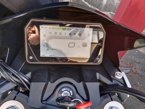

Auf diesem Foto habe ich den Seitenständer wieder ausgeklappt und die Maschine draufgestellt. Das Symbol verschwindet ordnungsgemäß wenn ich den Ständer einklappe um loszufahren.

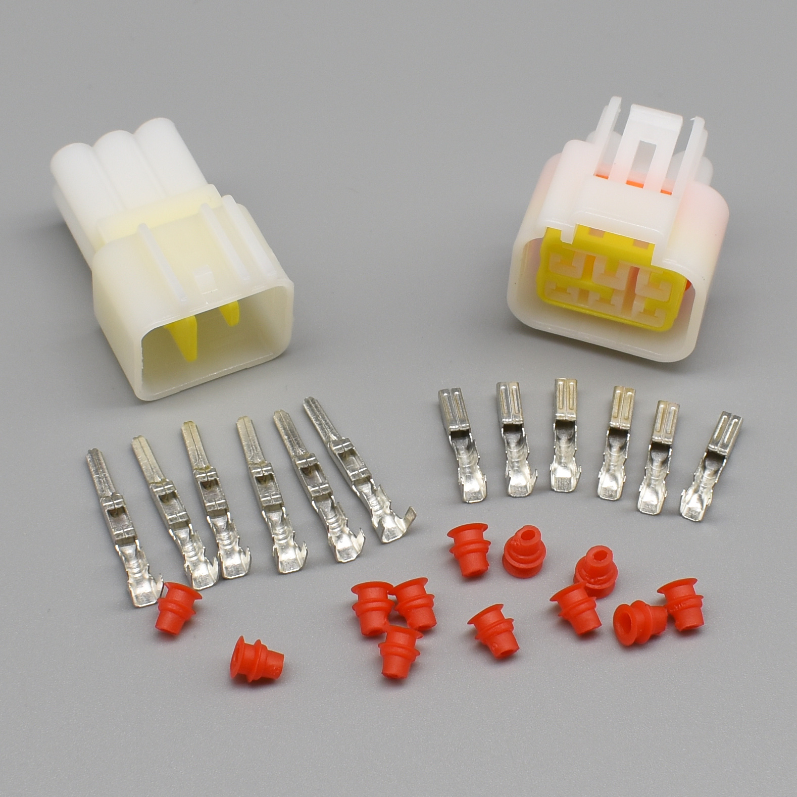

die Motor-Hall-Leitung ist normalerweise mit solchen Furukawa 6-Pin Steckern verbunden :
Die Klemmen packen nicht immer kräftig genug zu.

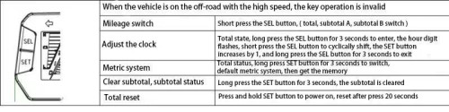

Bzgl. der komischen Kilometeranzeige, wenn Du für die Display-Ansteuerung nichts an den Controller-Parametern geändert hast:
Schalte mal auf mp/h um und dann wieder zurück auf km/h (-> change metric system). Oder mach' mal einen Reset vom Display.
Möglicherweise hilft das.
