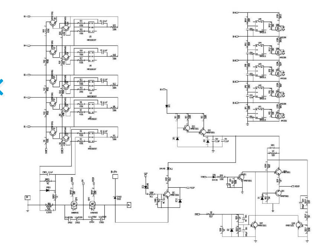

Re: Dayi Odin nach Regen kein Strom mehr
das konnte ich finden:
