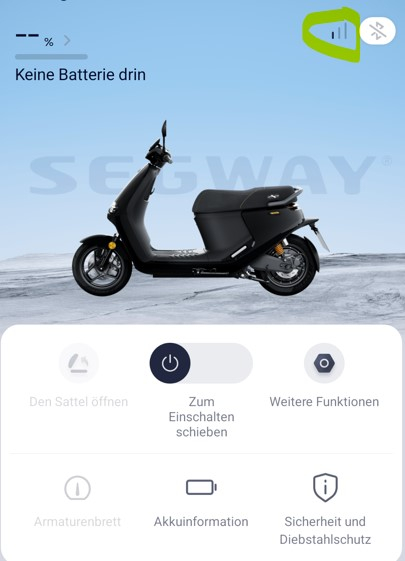

Gestern abend habe ich beide Akkus abgeklemmt (sind im Roller geblieben). Bluetooth hatte ich ausgeschaltet. Dann kam die Benachrichtigung, dass die Akkus abgeklemmt seien. GSM hatte nur 1 Balken.

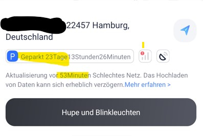

Dann schaue ich auf der Karte und Stand "Aktualisieren vor 21 Minuten", ich dachte OoooooKkkkk läuft. So habe ich das übernacht gelassen.
Heute morgen Akkus wieder verbunden und gleich mit dem Schlüssen den Roller angemacht (Bluetooth weiterhin aus). Ich Fahre zur Arbeit und die Uhrzeit bleibt immer noch nicht korrigiert. 2:03 stand da. Müsste 7:15 sein. Roller geparkt und tja. GSM ist wieder weg. Dann Bluetooth eingeschaltet.
Wenn ich dann auf der Karte klicke, dann Aktualisiert vor 53 Min. Die Adresse und Position sind gleich geblieben. GSM Weg. Noch schlimmer jetzt ist, dass beide Akkus nicht mehr angezeigt werden. Egal ob der Roller an oder aus ist. Auch per Bluetooth kriege ich die Infos aus dem Akku nicht zu lesen. Müsste ich wieder ein Reset machen?. So ein Mist.

So wurden mir im späteren Verlauf auch die Akkus angezeigt wie bei dir. Nur noch die Gesamtladung. Ein Reset bringt da nichts.
So wie du es beschrieben hast, habe ich es auch gemacht, nur das ich BT nicht ausgeschaltet hatte.

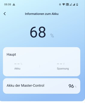

Ist bei mir mittlerweile auch so.
Lass mich raten...die Ladeprozente lassen sich auch nicht mehr einstellen.

Die Ladeprozente werden nur über aktive GSM Verbindung bzw. mit aktiver Subscription übertragen. Darum sollte man das unbedingt im Auge behalten, wenn man die Dienste nicht verlängert. Denn wenn man davor eine Prozentzahl eingetragen hat, bleibt die danach unveränderlich so stehen.

War bei mir exakt genau so. Ich hatte ja ganz am Anfang bemerkt, dass meine GSM Verbindung weg war. Dann habe ich einiges probiert und dann hatte ich ja doch ganz kurz GSM, was einmal den Standort geupdated und den Akku als "getrennt" angezeigt hat. Danach war bei mir dann mehrere Tage GSM weg, bis ich die Sache nochmal angegangen bin mit dem Trennen der Akkus, dann warten bis die Meldung darüber kommt und dann habe ich den Roller ohne Reset per Airlock und grüner Taste gestartet und dann bin ich so lange auf dem Scooter sitzen geblieben, bis die Uhrzeit wieder gepasst hat.fvacas hat geschrieben: ↑Fr 9. Mai 2025, 08:21Heute morgen Akkus wieder verbunden und gleich mit dem Schlüssen den Roller angemacht (Bluetooth weiterhin aus). Ich Fahre zur Arbeit und die Uhrzeit bleibt immer noch nicht korrigiert. 2:03 stand da. Müsste 7:15 sein. Roller geparkt und tja. GSM ist wieder weg. Dann Bluetooth eingeschaltet.
Seit dem ist mein GSM auch durchgängig wieder aktiv.
