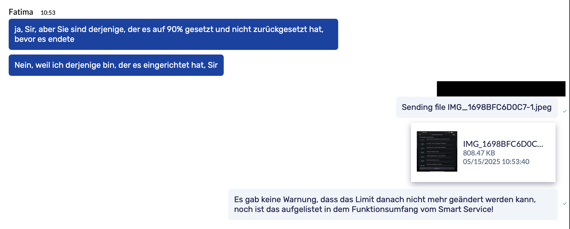

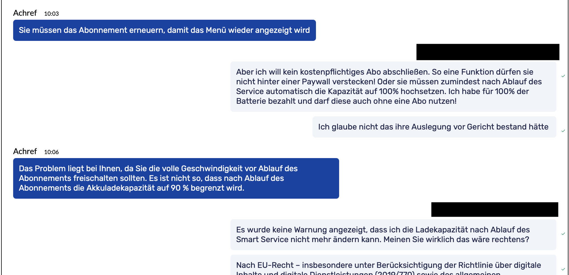

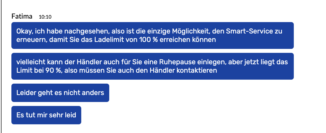

ich hatte den Beitrag bei Facebook geschrieben und mir wurde jetzt bereits mehrfach vom Kundendienst mitgeteilt, dass das so sei. Hat jemand eine rechtliche Einschätzung dazu? Ich kann mir kaum vorstellen, dass so ein Vorgehen legal ist.
In der App kann das Ladelimit nur auf 70% abgesenkt werden - meine ich. Nachschauen kann ich das nicht mehr, da mein Smart-Service beendet ist. Den Kundendienst per Chat kann man wirklich vergessen. Die verweisen nur auf den Händler. Und der Händler bietet zwar an, das mit der Händler App zu ändern, nur leider sitzt dieser über 700km entfernt.
Marcel
Marcel
