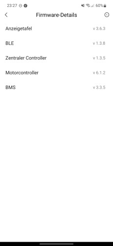

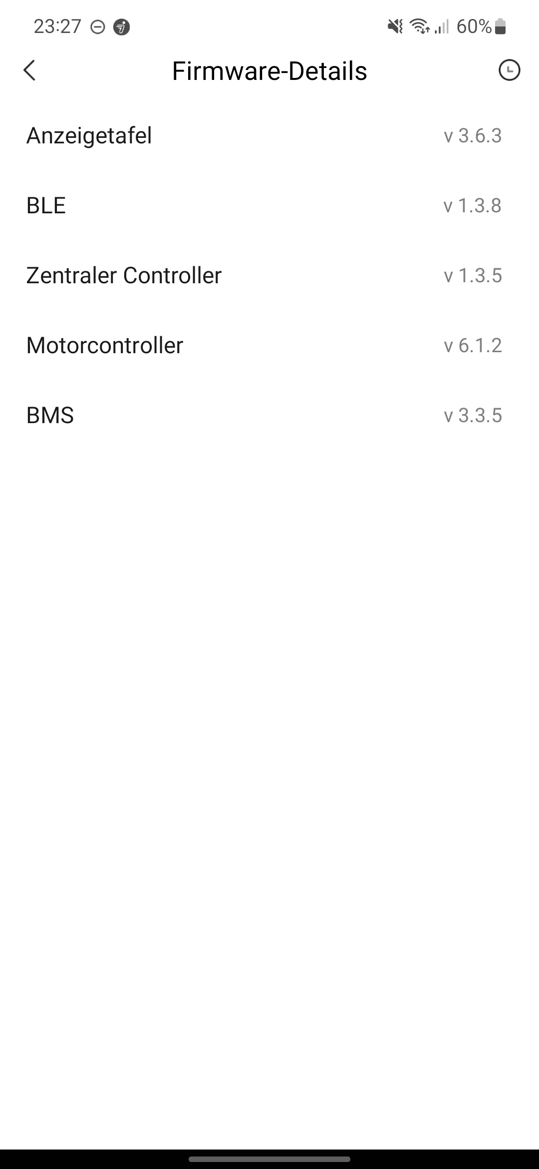

Hier der Software-Stand von meinem Scooter:
"Zentraler Controller" ist in der Regel bei 1.3.0 - bei denen, die von Segway ein eigenes Update bekommen haben, ist die Version 1.3.5
