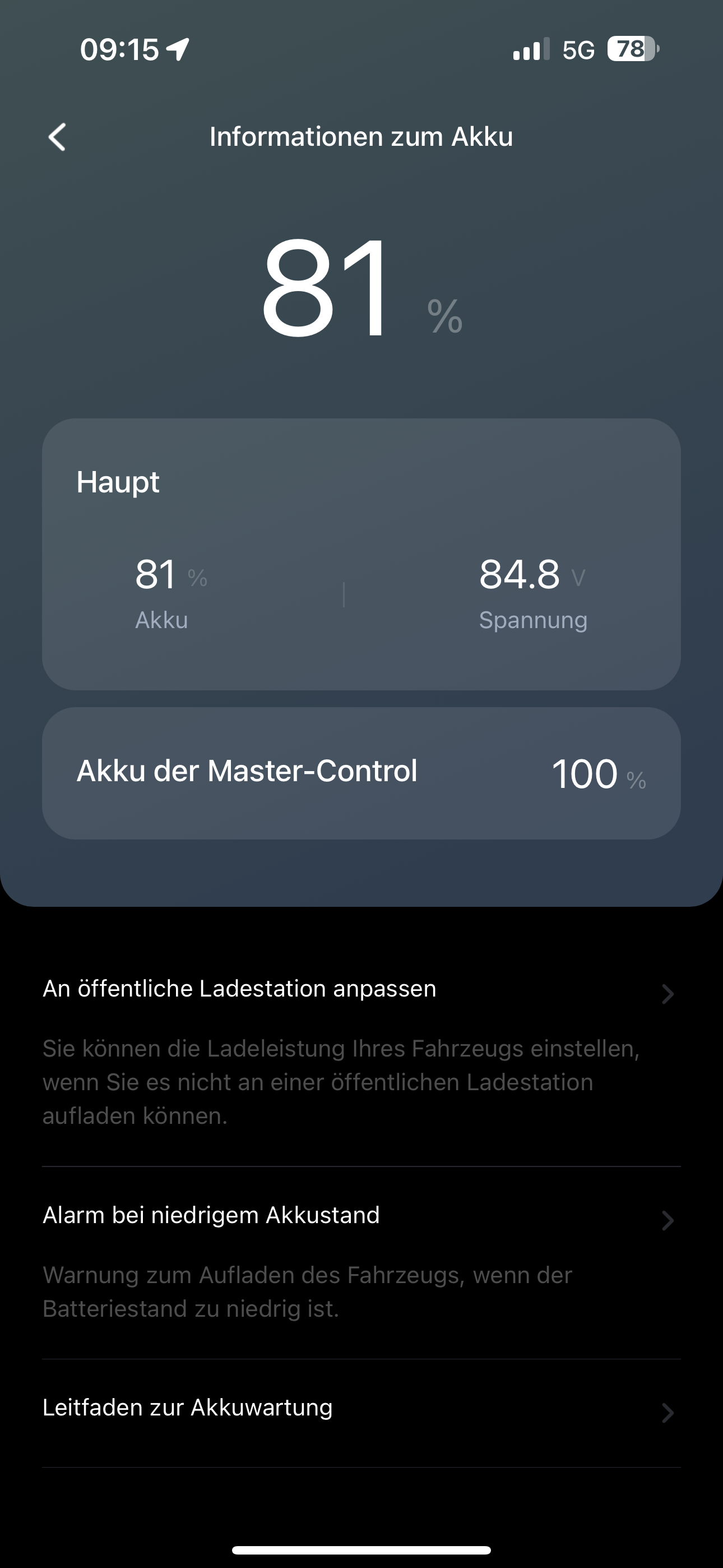

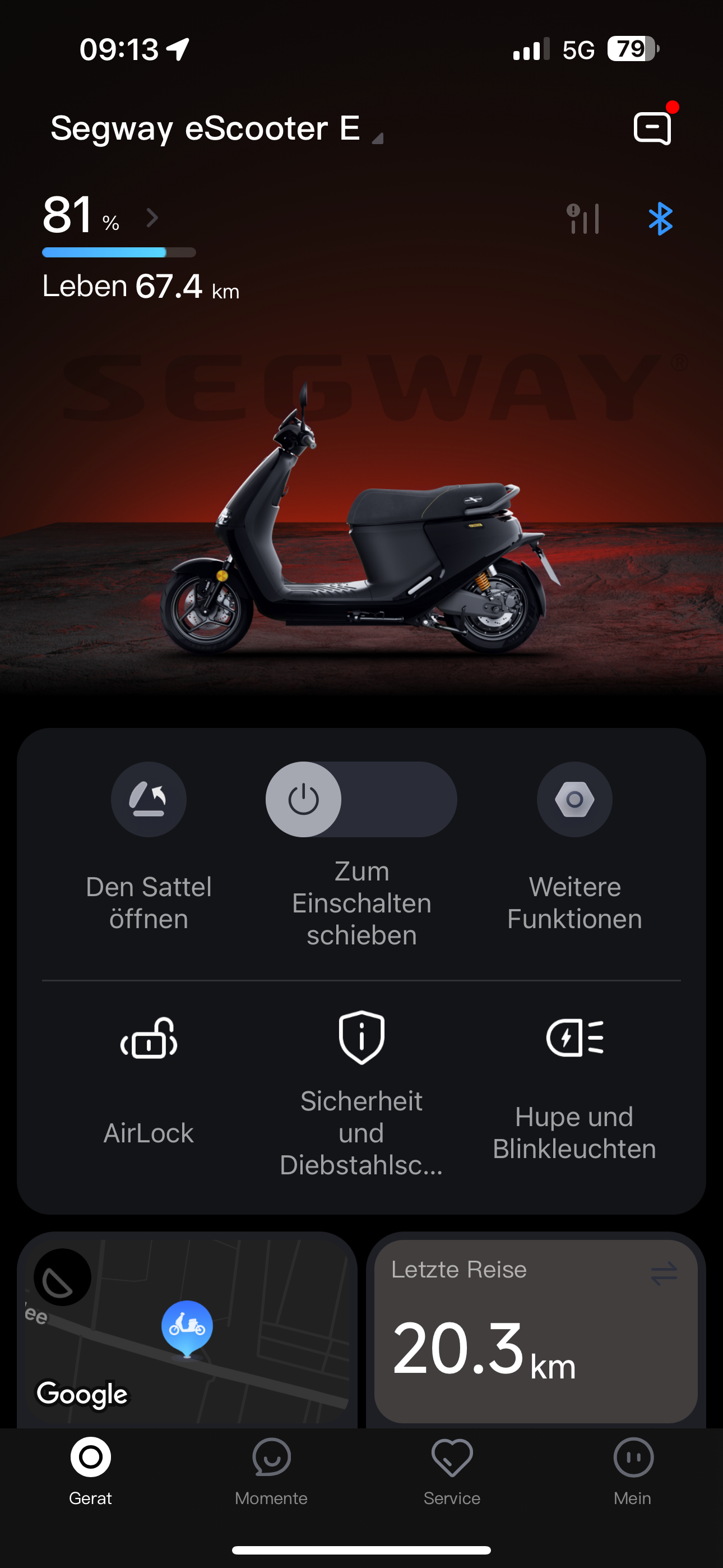

....vielleicht mal über das Smartphone den Roller z.B. an- oder auschalten, oder Sitzbank öffnen, da synchronisiert mein E300SE dann die Uhr. Aber das GSM sollte schon vorhanden sein, wenn der Roller nicht gerade in einer Tiefgarage parkt. Was sagt denn die Akkuanzeige zum internen Akku, die steht bei mir immer auf 100%, außer die Fahr-Akkus sind länger abgekoppelt? Wenn die Kilometerdaten nicht in der App stimmen, ist denn die Bluetoothverbindung überhaupt da?

Ich werde das zum Feierabend mal testen und den Roller über die App einschalten. Ansonsten steht der Roller entweder im Freien oder in einen kleinen Holzschuppen. Dort war sonst immer gute GSM Verbindung vorhanden.
Es sind beide Akkus angeschlossen.
Bluetooth funktioniert sonst normal. Airlock / keyless funktioniert.
