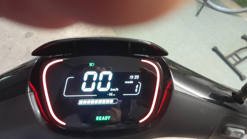

.......so, hab den Reset, wie hier beschrieben, durchgeführt. Aber keine Veränderung, Statusbalken sind bei mir Rot ( ausser bei Reku,Tempomat ).
Die sind auch Rot im Ready Modus

Nur bei starker Beschleunigung unter 50 Km/h habe ich das lila blinken.
In Park Position, gas geben,das rote blinken.
Rot Ton bleibt immer gleich.
