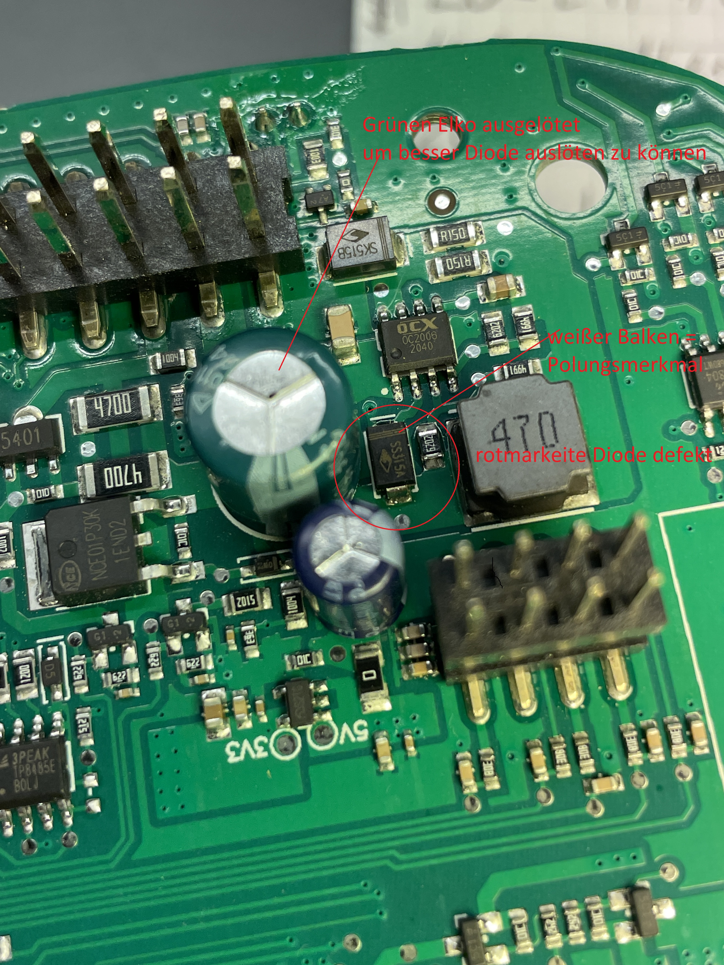

Re: Segway E125S Bordelektronik komplett ausgefallen
bei mir war die Schottky-Diode auf der Display Leiterplatte defekt. Als Ersatztyp habe ich eine spannungfestere Diode Typ SK320 BH (kann 200V anstatt 150V Sperrspannung)eingebaut. Diese kann man bei Reichelt Elektronik für 27 Cent beziehen. Die Bauform dieser Diode ist geringfügig größer als die Originaldiode, passt aber problemlos auf das Lötpad.. Das Einlöten ist da schon etwas anspruchsvoller und ist nur was für geübte. Damit man besser rankommt habe ich zunächst den benachbarten Elko ausgebaut. Beim Einlöten auch auf die Polung achten. (weißer Balken auf der Oberseite zeigt zum chaltregler OC2006) Der Schaltregler war nicht defekt. Nach dem Wechsel der Diode läuft der Roller wieder ohne Probleme
Falls jemand Hilfe braucht kann er sich gerne bei mir melden
Interessant, es scheint ja mehrere Fehlermöglichkeiten dann zu geben. Die Lösung 5V über den Prüfmesspunkt einzuspeisen hätte bei deiner Lösung dann funktioniert oder nicht?
- Beiträge: 11
- Registriert: Di 5. Aug 2025, 12:40
- Roller: Segway E125S
- PLZ: 79618
- Wohnort: Rheinfelden
Bei mir hat noch Austausch der Diode die Schaltung wieder einwandfrei funktioniert. Ein einspeisen von 5 V war demzufolge nicht mehr notwendig. Die beschriebene Lösung mit dem einspeisen von 5 V halte ich aber für ein Glücksspiel. Da man das Schaltung Design nicht kennt, kann dies unerwartete Folgen haben, im besten Falle funktioniert die Schaltung, im schlimmsten Falle raucht die Schaltung ab oder führt zu unerwarteten Nebeneffekten wie zum Beispiel verkürzte Lebensdauer oder hoher Selbstentladung des Akkus.
