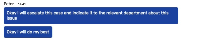

etwas Hoffnung: ich bin zumindest beim online support mal eine ebene höher gekommen und konnte hoffentlich das generische problem verständlich machen.
ob es hilft? wahrscheinlich nicht
aber die Hoffnung stirbt zuletzt
