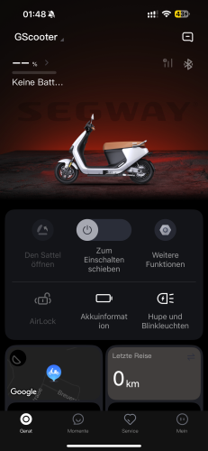

Re: E300SE kein GSM Signal (?)
ich bin neu im Forum und habe mich die letzten Tage schon ein wenig eingelesen. Leider konnte ich mein GSM-Problem bisher nicht lösen. In der App ist das GSM-Symbol dauerhaft ausgegraut, und der Standort aktualisiert sich nur etwa alle 10 Stunden.
Ich habe den Roller vor drei Tagen gebraucht gekauft und kenne mich noch nicht so gut aus. Ich habe bereits einige Reset-Methoden ausprobiert (Akku abklemmen, grüne Taste 8 Sekunden gedrückt halten etc.), aber leider ohne Erfolg – kein GSM-Signal, Symbol bleibt grau.
Zudem ist die Uhrzeit im Display falsch (3 Stunden vorgedreht), und in der App wird mir nur ein Akku angezeigt. Es heißt, der Hauptakku sei nicht angeschlossen. Funktionen wie “Hupen und Blinken” funktionieren nicht, da ebenfalls “Hauptakku getrennt” angezeigt wird. Ich habe die Akkus abgeklemmt, getauscht, die Plätze gewechselt – alles ohne Erfolg.
Ich hänge ein Screenshot an.
Kann mir jemand bei folgenden Problemen weiterhelfen?
1. GSM-Signal bleibt grau / Standort aktualisiert selten
2. Anzeige: Hauptakku getrennt, obwohl beide Akkus angeschlossen sind
Bin am verzweifeln, oder ist es normal bei dem Segway ?
Vielen Dank im Voraus!
