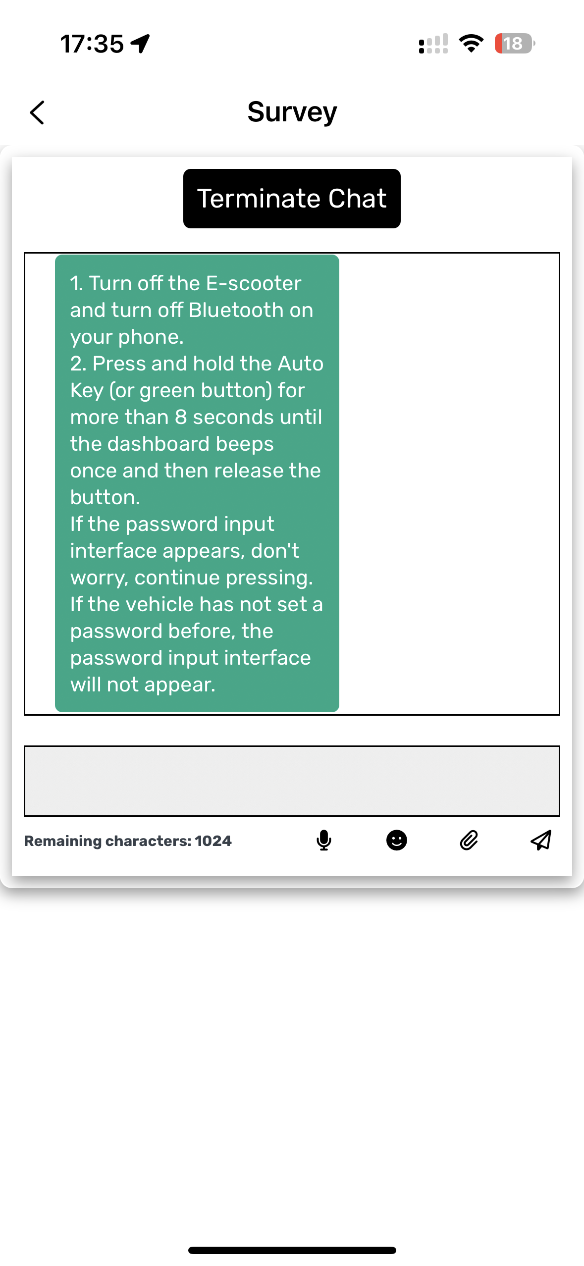

Ich habe darauf einen Supportfall über die App eröffnet und der Chatpartner bestätigte mir, dass ich noch bis Januar 2025 habe und bat mich den Reset über die grüne Taste durchzuführen. Leider hat das nicht gebracht und ich entschloss mich im März dann den Service zunächst für ein Jahr zu bezahlen. Dann funktionierte alles wieder wie gewohnt.
So wie Ihr Alle sind bei mir die GSM-Dienste auch ausgefallen. Heute dachte ich mir, versuche doch mal den Reset vom Support. Nachdem 2. Mal gingen die GSM-Dienste wieder. Das wollte ich Euch wissen lassen. Das war der erste Teil meiner Segway-Erfahrung. Da mein Netzteil oder Ladegerät einen Wackelkontakt hat und ich befürchte, dass dieses in Zukunft wohl den Geist aufgeben wird, wollte ich ein neues Ladegerät kaufen. Leider kann ich dieses bei keiner Händlerwebseite finden. Der deutsche Support wollte von mir das Typenschild des Rollers, obwohl ich denen ein Bild vom Ladegerät geschickt habe.

Eben noch Rigos Methode mit dem grünen Taster gemacht - nach 10s kam der Beep, sonst tat sich nix, gar nix.
Das GSM Signal kam nicht und die Uhr geht immer noch ca. 2:40 Stunden nach.
