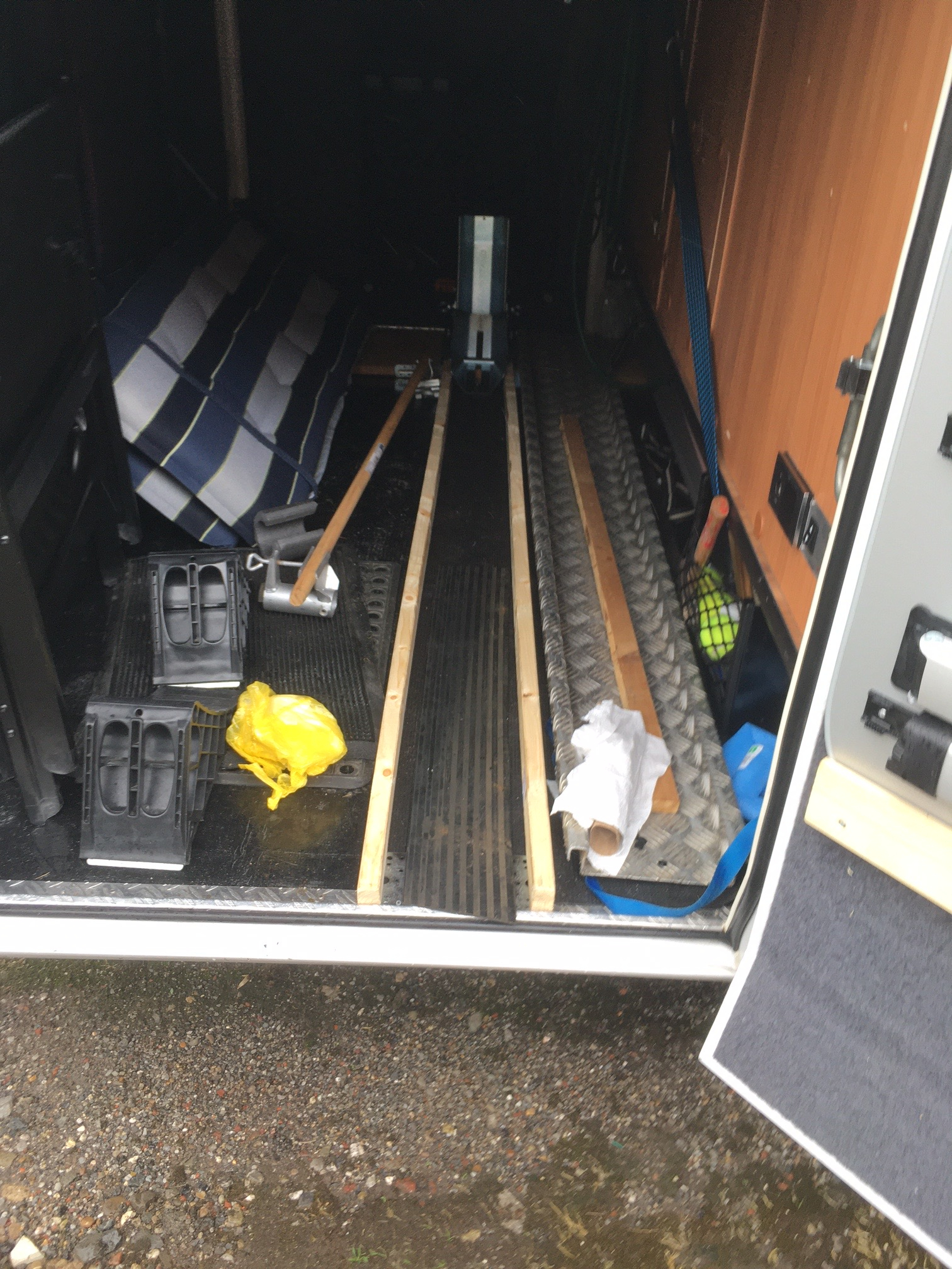

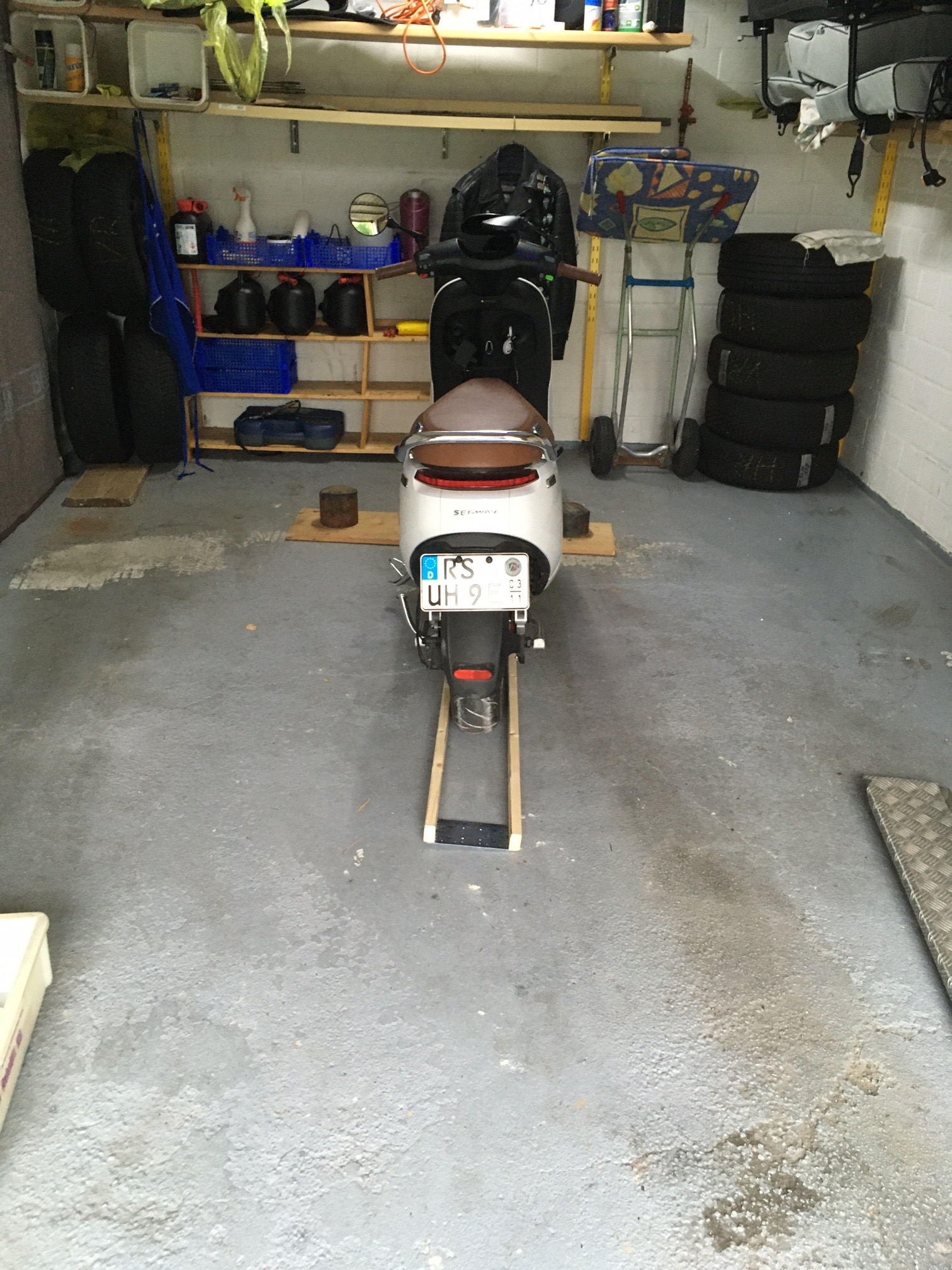

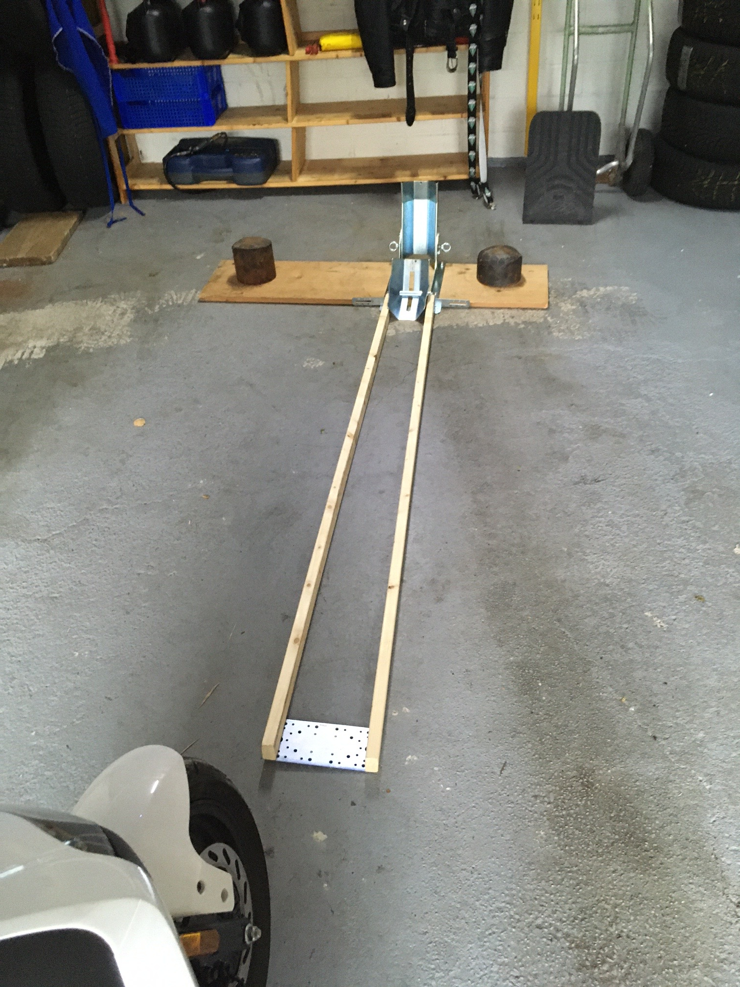

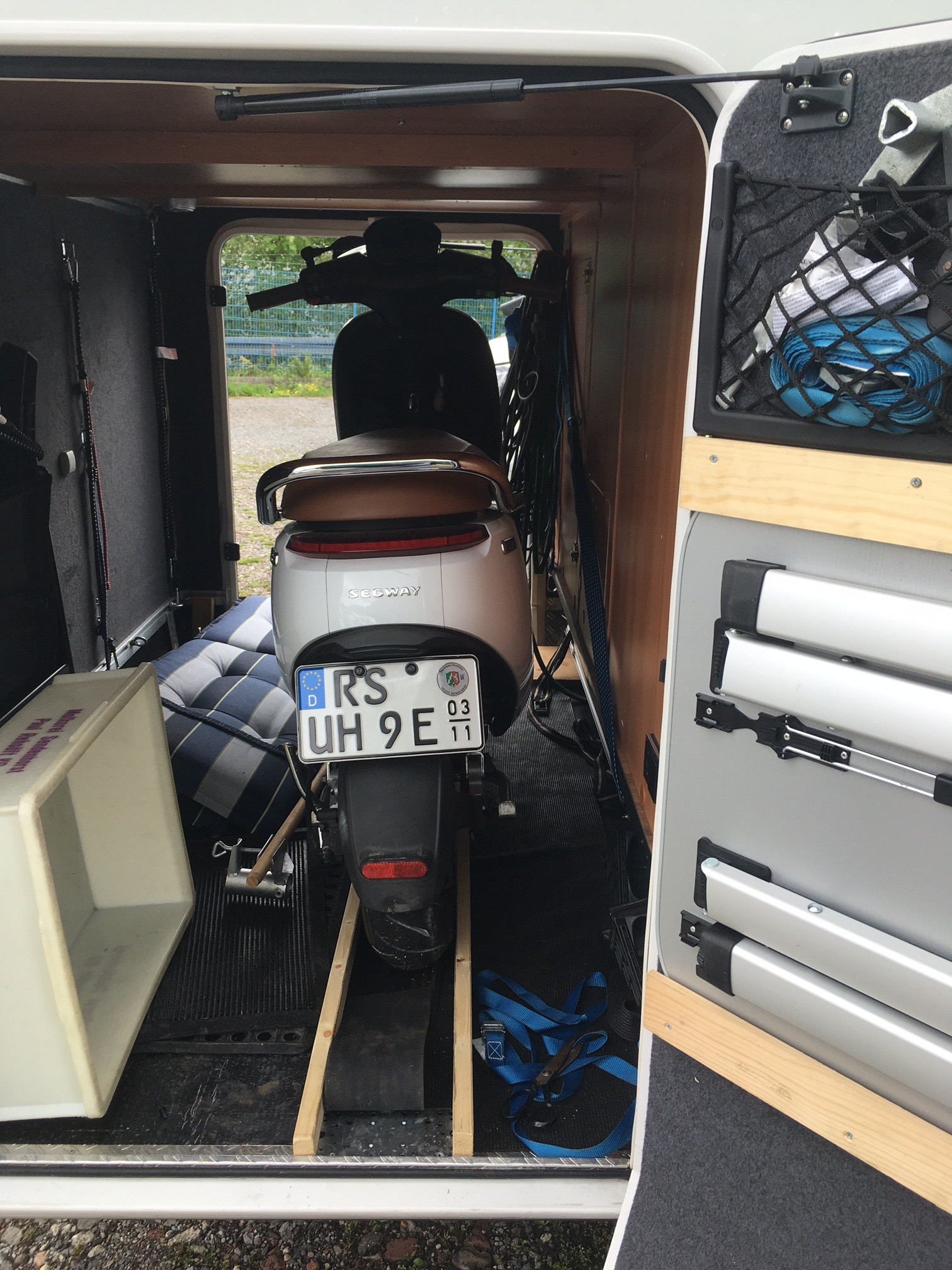

Hallo Mikey!
Mein E125S ist in der Heckgarage.
Einfach die serienmäßigen Spiegel gegen abklappbar Spiegel tauschen,gibt es günstig bei E…
Damit ist mein höchster Punkt am Roller die Windschutzscheibe Oberkante für das Display in der
Lenkermitte.
Mittels Auffahrschiene hochschieben, über Führungsschiene in fest montierte
Rollervorderradhalterung schieben und verzurren fertig!
Und- was man von außen nicht sieht, will auch nicht von anderen begehrt werden

Hi, schön gemacht, wird aber bei mir leider nicht ausreichen.Meine Heckgarage ist 940mm…damit in jedem Fall zu klein. Habe schon die Elektrik eingebaut, morgen kommen dann dann die Träger drunter und dann auch gleich noch ein Luftfahrwerk.Ich werde nie fertig
